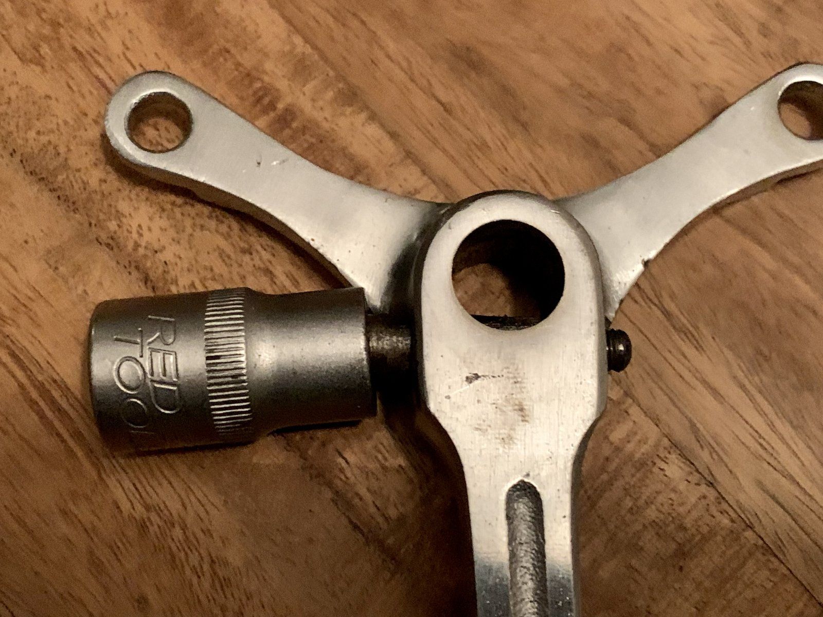

ich renoviere gerade ein alte belg. Rennrad mit diversen franz. Komponenten . Wie Kurbelkeile raus ??
Es ist u.a. ein Keiltretlager eingebaut mit einer alten 3-Arm-Kubelgarnitur , bei der auf der Innenseite die Bezeichnung Lusee 61 eingrafiert ist .
Die Kurbeln müssen runter , damit ich das Innenlager ausbauen und warten kann .
Das Problem jedoch :
Ich bekomme die Kurbelkeile um´s verrecken nicht raus . Mit Caramba hab ich sie schon "eingeweicht" .
Auch halbkräftige Hammerschläge oben auf das Gewindeende des Keilbolzens helfen nicht weiter .
Ich will da nichts zersstören , Mit Keiltretlagern hab ich noch keine Routine .
Also meine Frage / Bitte : Wie bekomme ich die Keile raus ???

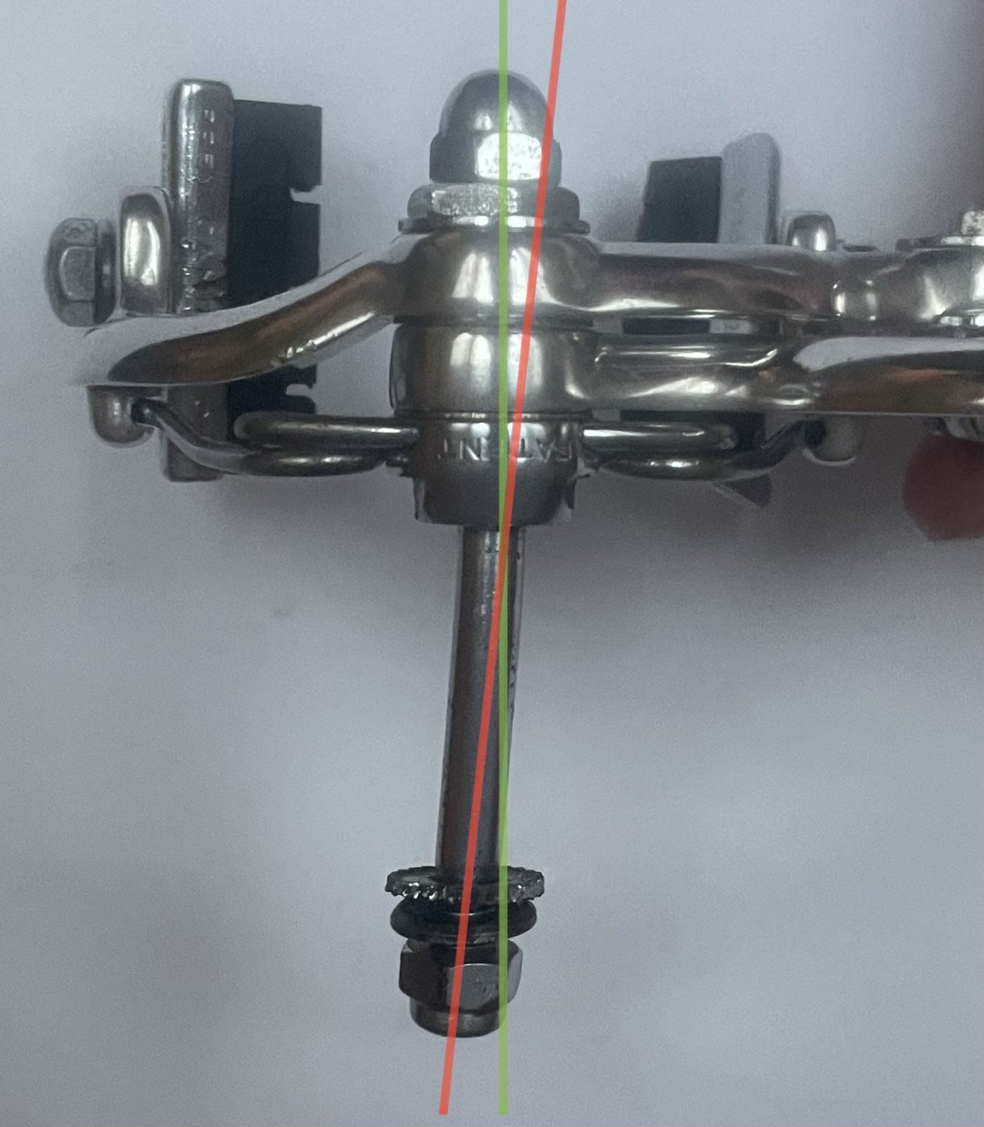

Der Bolzen bei dieser Campa Record (pre. cpcs) Bremse ist leider recht verborgen und lässt sich nicht optimal montieren.
Kann ich da mal probieren mit Gewalt und Schraubstock nachzuhelfen oder laufe ich da zu viel Gefahr dass das Material bricht? Würde Wärme helfen ?

Hast Du einen Schraubstock?
Passende Nuss auf den Keil (gegenüber Gewindeseite) und den Keil in die Nuss drücken
Nuss auf das dickere Ende des Keils ?? Verstehe ich überhaupt nicht . Der Keil wird doch von der (dünneren) Gewindeseite her ausgedrückt .
Und was soll die aufgedrückte / aufgesprengte Nuss bewirken ?
Nuss auf das dickere Ende des Keils ?? Verstehe ich überhaupt nicht . Der Keil wird doch von der GEwindeseite her ausgedrückt .
Dann habe ich mich blöd ausgedrückt.
Also eine Nuss über den Keil stülpen und dann zusammen drücken im Schraubstock
Du sollst eine geräumige Nuss auf die Seite halten, wo der Keil rauskommen soll.
ok , jetzt hab ich´s verstanden . Die Nuss nur aufschieben, sie muss mit ihrem Innenloch größer sein als der Keil .
Und dann mit dem Schraubstock / den Schraubstockbacken von der Gewindeseite her den Druck ausüben .
