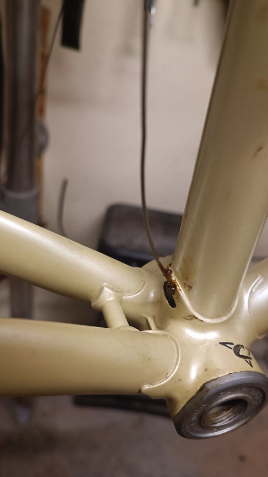

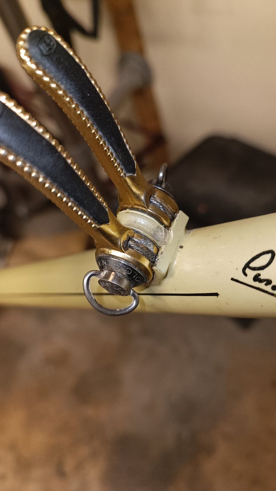

Ist Mist. Hast recht. Ich schick dir meine Adresse, da kannst du zur Entsorgung gerne Rahmen und Schalthebel hinschicken. Passt das?😉
Spaß beiseite, ich musste auch schonmal in so einem Rahmen die Züge neu verlegen. War eine Heidenfummelei. Die Aero-Sockel sehen aber halt echt top aus.
ich dachte, nach der Fädelei (Top Tipp: 3mm Messingrohr ausm Baumarkt, Geduld wie Bud Spencer, Tastgefühl wie ein Blindenschriftlehrer und ein Praktikum in mechanischer Nanotechnologie) hätte ich gewonnen, aber die Schalthebel waren anderer Meinung. Die Passung Anlötsockel-Loch im Schalthebel ist so eng, dass man den Hebel nicht "ankanten" kann, wenn man ihn draufschiebt. Das müßte man aber, weil der Spalt zwischen dem Runden vom Schalthebel und dem Anlötsockel zu eng ist, der Bowdenzug muss da ja auch irgendwie durch, War schon kurz davor, am Schalthebel unten einen Kanal zu feilen.
Naja jetz isser drin. Der Ausgang vom vorderen Schaltseil ist innen im Sitzrohr (!!) und das Sitzrohr ist vollgestopft mit 40 Jahre altem Staufferfett. Zack, beim ersten (!!!!) Mal getroffen. Ich sollte mehr Lotto spielen.
Letzten Monat vollintegriertes Cockpit montiert (mit mechanischer(!!) Schaltung), heute das. Irgendwann muss mir die IHK ungefragt den Meisterbrief zuschicken.

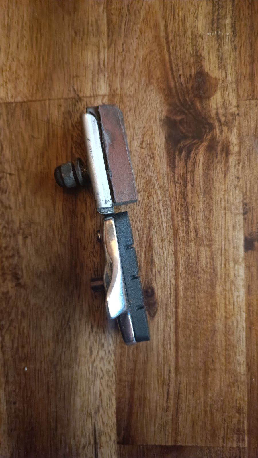

hier zum Vergleich SP gegen DP, beide unbenutzt

nach spassigen (nicht) 2 Stunden in der Werkstatt - und wie man sieht, habe ich es geschafft, den neuen Zug gleich mal zu quetschen aber ich glaube ohne geht das gar nicht - hab ich auch ne Frage: hat sich der Erfinder dieser Art Zugverlegung schon bei jedem persönlich entschuldigt, der das Mal montieren musste?
