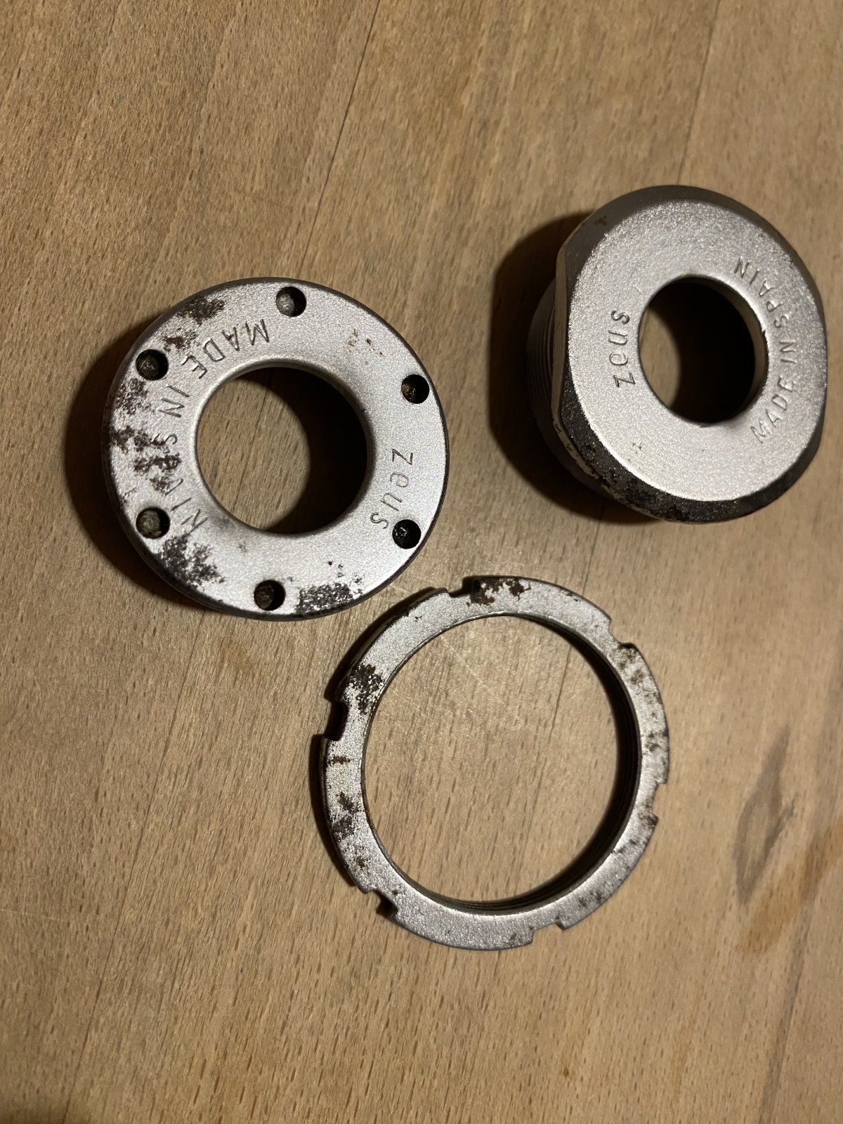

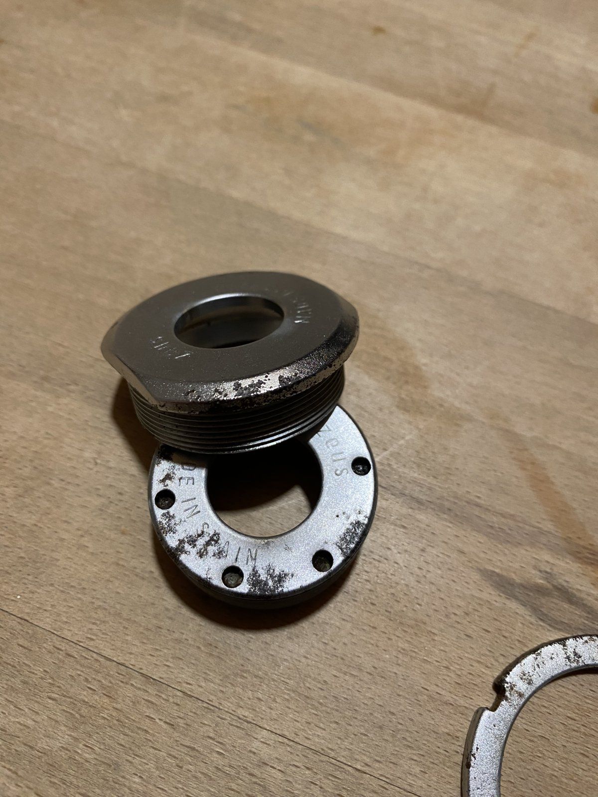

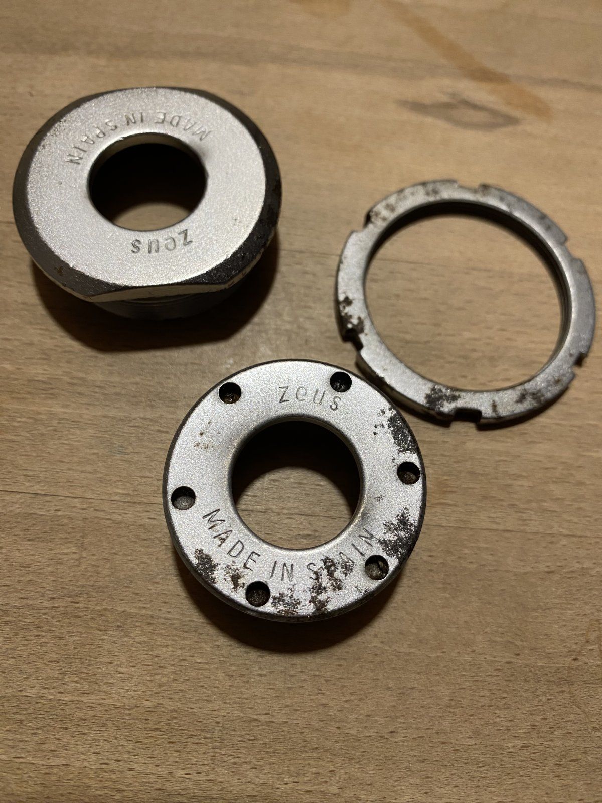

An die geübten Oberflächenspezialisten:
Wie bekomme ich die Lagerschalen am besten wieder in einen ansehnlichen Zustand?

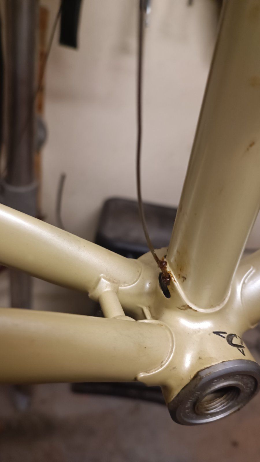

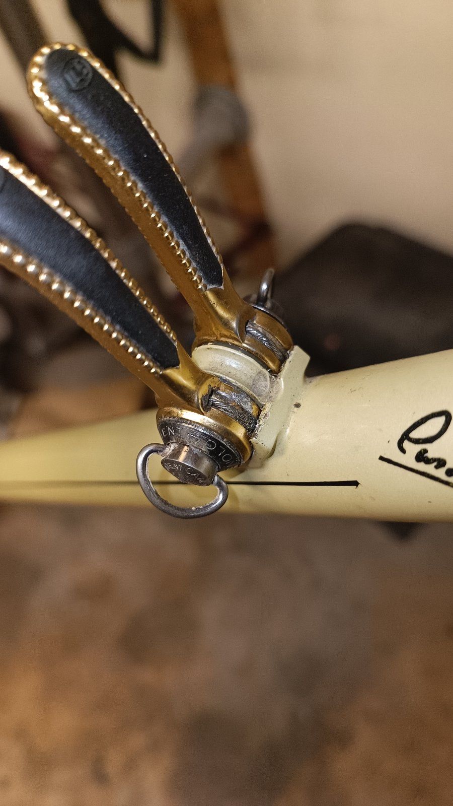

nach spassigen (nicht) 2 Stunden in der Werkstatt - und wie man sieht, habe ich es geschafft, den neuen Zug gleich mal zu quetschen aber ich glaube ohne geht das gar nicht - hab ich auch ne Frage: hat sich der Erfinder dieser Art Zugverlegung schon bei jedem persönlich entschuldigt, der das Mal montieren musste?
Ich hab auch ne Frage: hat sich der Erfinder dieser Art Zugverlegung schon bei jedem persönlich entschuldigt, der das Mal montieren müsste?Anhang anzeigen 1208062
Ist Mist. Hast recht. Ich schick dir meine Adresse, da kannst du zur Entsorgung gerne Rahmen und Schalthebel hinschicken. Passt das?😉
Spaß beiseite, ich musste auch schonmal in so einem Rahmen die Züge neu verlegen. War eine Heidenfummelei. Die Aero-Sockel sehen aber halt echt top aus.
