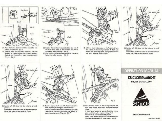

Hola, ich habe ein fast komplettes Schaltwerk Suntour Cyclone MK2 welches ich gerne montieren würde, allerdings fehlt mir diese kleine Schelle und die dazugehörige kleine Schraube mit dem Doppelgewinde (oben links im Bild). Hat jemand einen guten Tip, ob es noch andere Möglichkeiten der Montage gibt?
Grüße
Marrco

Du hast wahrscheinlich nen Anlöt-Umwerfer. Sofern du keine Befestigung hast, braucht du eigentlich einen anderen, der eine Schelle hat. Ich hab irgendwo hier mal gelesen, dass man manche Umwerfer umbauen kann sprich entsprechend nachrüsten kann.
Nee, das ist dieser Typ Umwerfer, der an der Blechschelle mit einer Schraube befestigt wird. Das ist etwa so wie eine Bremshebelbefestigung gelöst. Versuchs einfach mal mit einem Gewindeeinsatz von einer Bremshebelschelle.
Nee , das ist kein Anlötumwerfer , das ist eine Spezialkonstruktion , damit die sonst massive Schelle nicht den Lack ermordet , und funktioniert sehr gut.
Den kleinen Bolzen der fehlt , könnte man durch ein Stück ( abgesägt ) einer Schraube ersetzen , den musst du allerdings mit Loctite in die Mutter der Schelle einkleben , damit der sich nicht mitdrehen kann , und das Rahmenrohr beschädigt .
