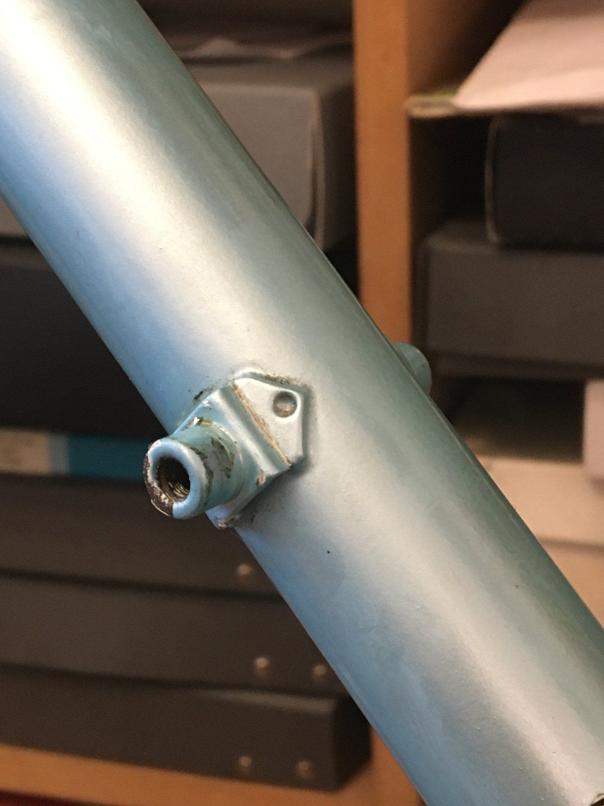

Was ist das eigentlich für ein lustiger Schalthebelsockel?
Der Rahmen ist ein Franzose, alles passt, hier komme ich ins Stocken.
Ich will Shimano-7-fach-Hebel dranmachen, kann ich einfach zwei flache Stellen ranfeilen?

... ich antworte mal selber: das ist ein Simplex-Sockel und ein Shimano-Gedöns passt trotzdem, wenn es auch leider etwas absteht. Den Lack zu entfernen hat ausgereicht.

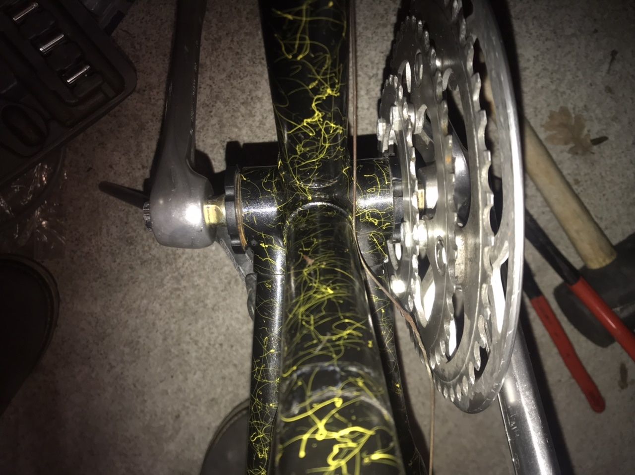

Danke für den Hinweis auf die anderen Hersteller. Beim FAG Lager, vom KTM-Spenderrad wüsste ich sofort, wonach ich suchen müsste. Die Info habe ich jedoch nicht vom 200GS-KTM Rad mit dem Thun Lager. Siehe oben. Was sagen mir die Angaben? Wenn ich auf die vorhandene Thun-Welle die Thun Aero Coronada Kurbelgarnitur (3fach, gibt es bei Velobase noch gar nicht) drauf stecke, ist es zu eng, kein Platz mehr. Obwohl da zuvor die 200GS Pressgarnitur auch in 3fach drauf war. Ist da von Thun der Japanische Standard verbaut worden, damit die Shimano Kurbel raufpasst?
Oder bleibt es mir nur übrig zu messen und dabei zu hoffen, dass ich dabei die feinen Unterschiede messen kann?

Bei Patronenlagern ist die linke Seite lose und führt. Die rechte ist meist aber nicht immer fest mit der Patrone verbaut. Man baut also erst einmal die lose Führung aus. Das ist einfacher.
Die rechte Seite ist dazu meist mit höherem Moment angezogen.
Bei älteren Konuslagern sowieso.
Bei alten Sachen natürlich.
Demontage jedenfalls umgekehrt zur Montage.
Bei einer Patrone erstmal die Patrone von rechts nur ein paar Gewindegänge einbauen. Nicht fest anziehen. Dann die linke Schale, also die Führung einsetzen, so dass sie greift. Dann festziehen. Rechts kräftig, links muss nur führen.
Bei Innenlagern mit Konus (also den üblichen Sachen vor 1990) erst einmal die rechte Lagerschale einsetzen. Links dient zum Einstellen. Ausbau also umgekehrt.

Ach und schau dir mal die beiden Kurbeln von hinten an, wahrscheinlich bauen die einfach verschieden tief.
Ja. So war es bei mir gewesen. Es hat mir keine Ruhe gelassen, da bin ich noch mal zum Rad hin. Linke Seite lies sich schön entgegen des Uhrzeigersinns lösen, Rechts mit dem Uhrzeigersinn.
Auch wenn @Oude Baas mich gewarnt hat, musste ich das FAG Lager probieren. Und siehe da, es passt. Noch nicht ganz festgezogen:
Es dreht sich zumindest frei, so dass ich jetzt mein benötigtes Maß habe. Obwohl, vielleicht fahre ich das erst einmal. Gehe ich recht in der Annahme, dass auf die linke Seite, zwischen Kunststoff Schale und Patrone noch etwas Fett gehört?
