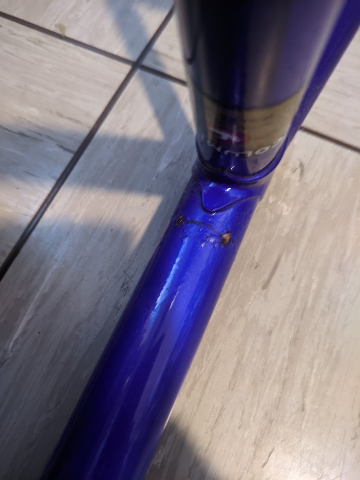

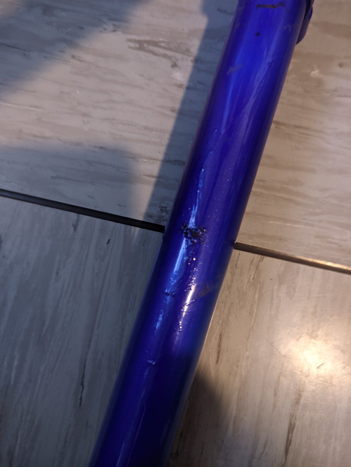

Ich habe hier einen Rahmen mit zwei unschönen Stellen unter dem Oberrohr:
Vorne am Steuerrohr:
Hinten am Sitzrohr:
Besteht da akuter Handlungsbedarf? Falls ja, wie geht man da korrekt ran?

Ja , finde ich , der Lack ist ja unterwandert und es rostet darunter ( also diese seltsamen "Würmer" die man erkennt sind Rostkanäle unter der Farbe )
Ich täte die unbedingt abkratzen , den Rost mechanisch entfernen und dann versiegeln und/oder neu lacken .

Ok, ich hatte gehofft, das bliebe mir erspart, vor allem weil kleinere Würmer sich bis zur Oberseite fortsetzen und dort der Lack mehrfarbig, also dann nicht mehr zu retten ist.
Und abkratzen dann einfach mit nem Teppichmesser oder Schleifpapier?

Teppichmesser zur Vorarbeit , mit Schmirgel muss du rüber um Unebenheiten zu egalisieren , wo der originale Lack noch nicht unterwandert ist kann der ja gerne bleiben , erstmal die Würmer abkratzen , wichtig ist das der Rost wirklich weg ist .

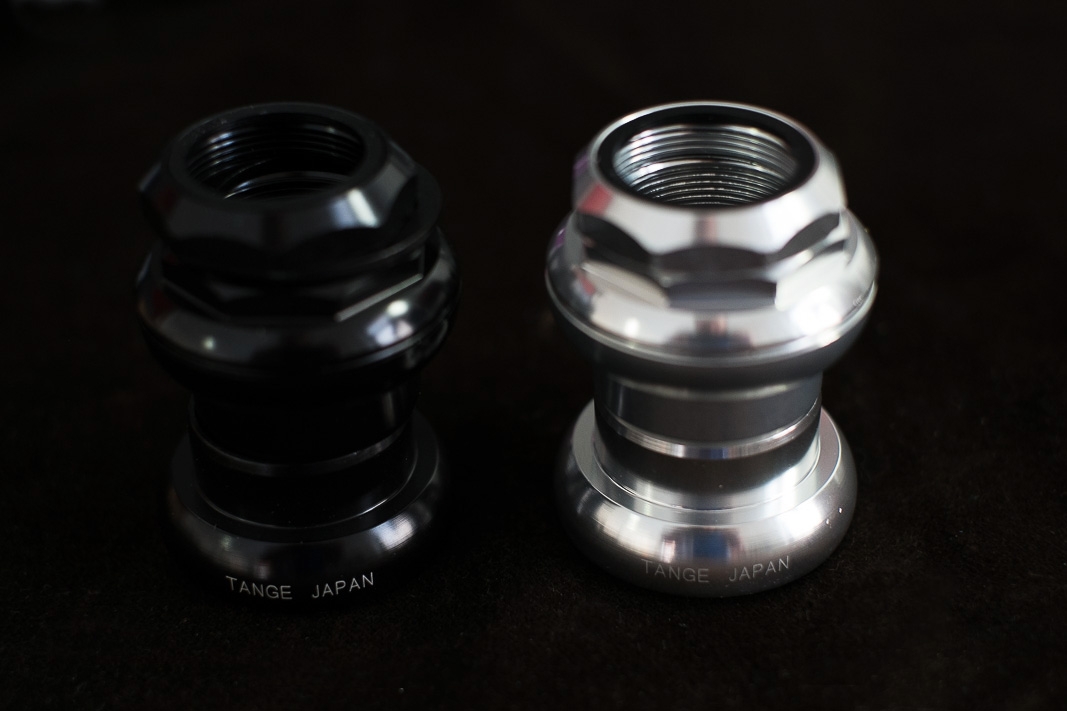

Tecora 1 Zoll Gewinde Steuersatz EC30 Alu Cartridge Lager
Tecora Gewinde Steuersatz E 1" EC30 Alu Cartridge Lager Gewindesteuersatz in 1 Zoll Material: Lagerschalen aus Aluminium, Laufflächen aus Stahl Cartridge Lager 36° x 45° gedichtet Lagerschalen: 30,2mm...

Tange Seiki Falcon FL 250 Gewinde 1Zoll Steuersatz gedichtet Schalen in 30,2 mm
wertiger gedichteter Steuersatz Material: Aluminium in silber oder schwarz eloxiert zur Auswahl beidseitig gedichtete Lager 1 Zoll Schaftdurchmesser Lagerschalen: 30,2 mm (Steuerrohrinnendurchmesser) Gabelkonus: 26,4 mm...

kann mir einer erklären, wie ich mich für einen der beiden entscheiden sollte, wo die funktionalen Unterschiede sind? Weiß jemand, wie man den tecora einstellt? Zumindest auf den Bildern sieht das nach nicht geraden Flächen für ein Paar 32er Schlüssel aus.

wo soll er denn dran? Funktional kein Unterschied, Schlüsselflächen 32mm!
