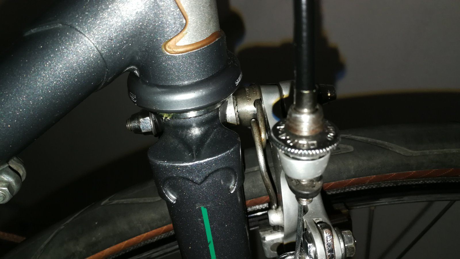

Ich bekomme die VR-Bremse (Dura Ace 1. Gen.) an meinem Raleight nicht fest. Anhang anzeigen 1245758
Wenn ich die Bremse ziehe, stellt sie sich schief, dh. rechts bleibt sie fast an der Felge, links geht sie zurück. Ich kann sie relativ leicht wieder zentral hinschieben. Ich habe die Schraube zur Befestigung (die hinter der Gabel) schon ziemlich fest gezogen, es geht zwar noch mehr, kommt mir aber grenzwertig vor. Die einseitg konkave Unterlegscheibe, die vorne auf der Gabel aufliegt, gehörte nicht zur Bremse und habe ich zusätzlich eingefügt, macht aber keinen Unterschied.
Jemand ne Idee?
Erst prüfen, ob der Bremsausenzug die Bremse "wegdrückt".
Mutter lösen, Bremse versetzen, Mutter festziehen, prüfen. Muss man ggf mehrfach wiederholen.
Jemand ne Idee?
Wenn es nur darum geht, dass noch genug Gewinde zum Fetspannen da ist, dann leg noch eine Distanzscheibe hinten unter die Mutter.
Das Schiefziehen ist ein alter Sombrero bei RR-Klassikern. Normalerweise wird das mit einer Zahnscheibe gelöst. Bei dir ist schon eine Fächerscheibe verbaut (gleiches Prinzip). Kann aber auch sein, dass die flachgedrückt ist und nicht mehr richtig sperrt. Versuchs mal mit einer neuen.

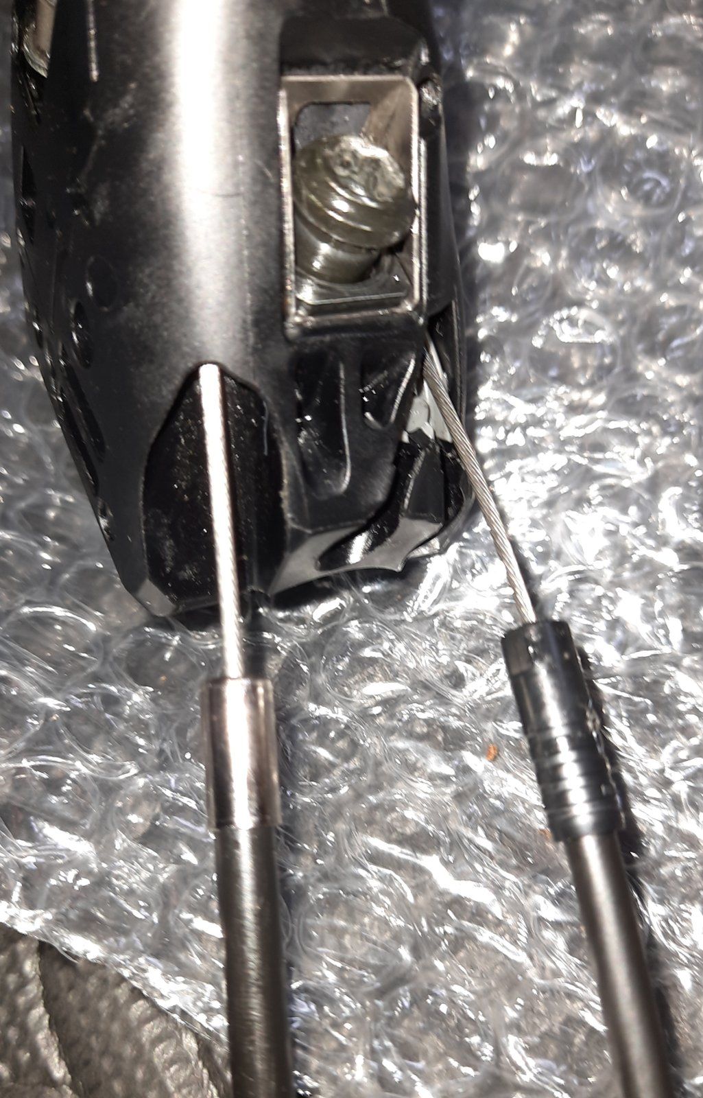

Guten Tag,
ich verbaue gerade einen Shimano St 5700 (10 fach). Ich bin mir nicht ganz sicher, ob ich die Endkappen für Brems- und Schaltzug IM Hebel verwenden muss. Sieht für mich hier so aus, als ob ich die Endkappe am Schaltzug verwenden soll (die aus Plastik) beim Bremszug aber nicht (die aus Metall):
http://www.radsportler.eu/mobil/technik/schalthebel/einbau-st-5700.pdf
ist das richtig?
Guten Tag,
ist das richtig?
Das was du schreibst steht auch genau so in der Beschreibung … also, Kappe ab am Bremszughülle und ab dafür! Mit Kappe wird's wahrscheinlich gar nicht so richtig rein rutschen im Bremsgriffkörper, oder?
