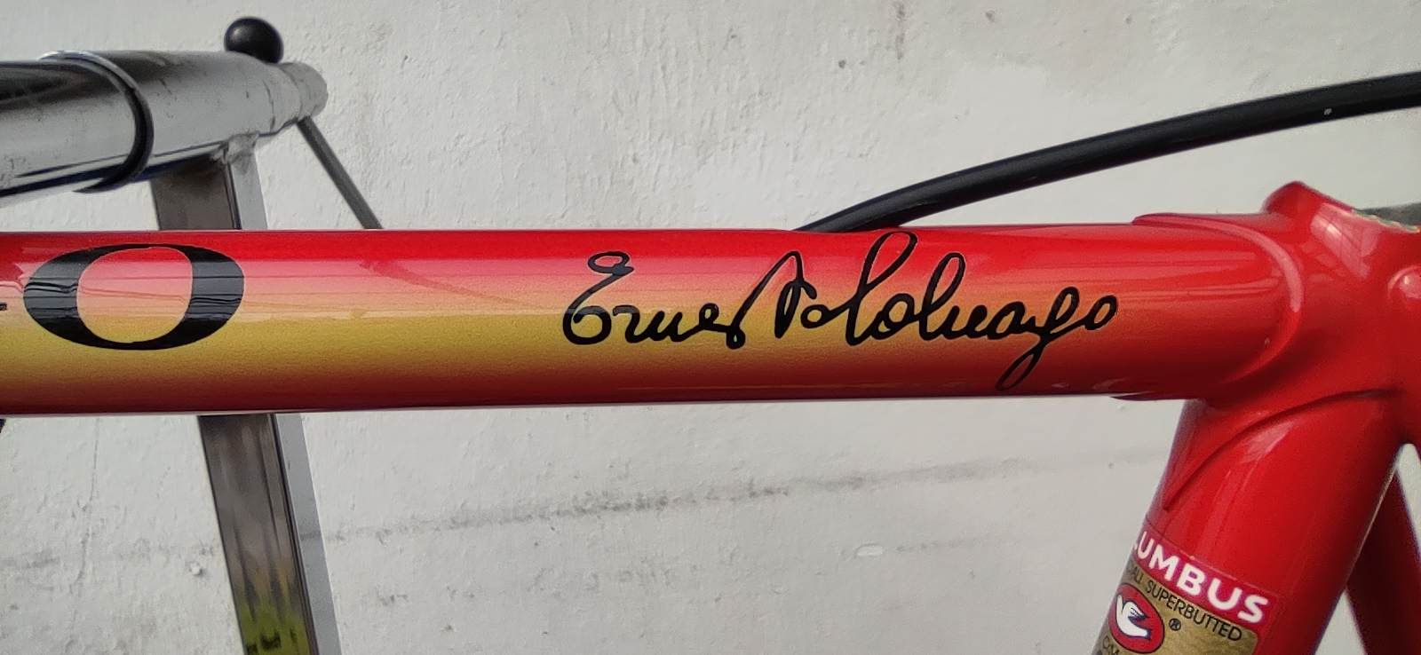

Wie bekommt man denn an so einem neumodischen Rahmen mit interner Seilzugführung die Aussenhülle aus dem Oberrohr (oder sollte die tunlichst drinbleiben ?)
Wenn ich dran ziehe tut sich jedenfalls erstmal nix... :(
Leider ist nicht zu sehen, wie die Durchführung am Colnago gelöst ist, da gibt es ja mehrere Möglichkeiten.
Ich nehme mal an, dass bei dir ein Röhrchen als interne Führung in den Rahmen gelötet wurde und die Bowdenzughülle da ununterbrochen durchgeht?
Da passiert es gerne, dass Feuchtigkeit zwischen Röhrchen und Hülle kommt und dann rostet. Der Rost hat mehr Volumen als Stahl und quetscht dann die Hülle fest.
Hatte ich mal an meinem Immer-draußen-Kurier-MTB, da war ordentlich Gammel überall.
Geholfen hat WD40 (oder ein anderes Kriechöl) zwischen Bowdenzug und Röhrchen und Gewalt → eine Person hielt den Rahmen fest und ich habe mit einer Zange die Hülle da rausgerissen, Lackschäden waren mir an dem Rahmen aber auch egal. Die Hülle hat sich dabei "entspiralisiert" und so konnte ich die Hülle und viel braune Pampe rausholen.
Das ist natürlich eher ein Extrembeispiel, dein Rahmen sieht da weitaus gepflegter aus. Besorg dir also am besten eine Person, die den Rahmen festhält und dann noch mal mit mehr Kraft dran ziehen.
Wenn die Hülle allerdings intern reißt, ist ende ...
