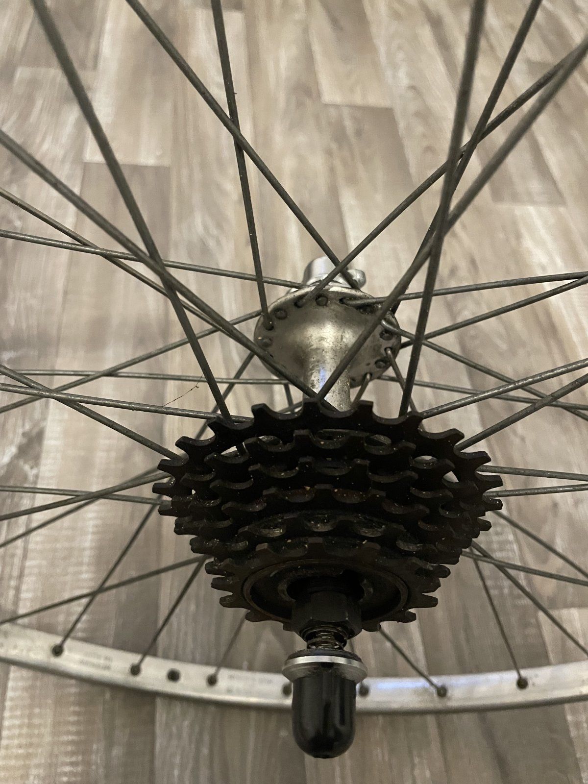

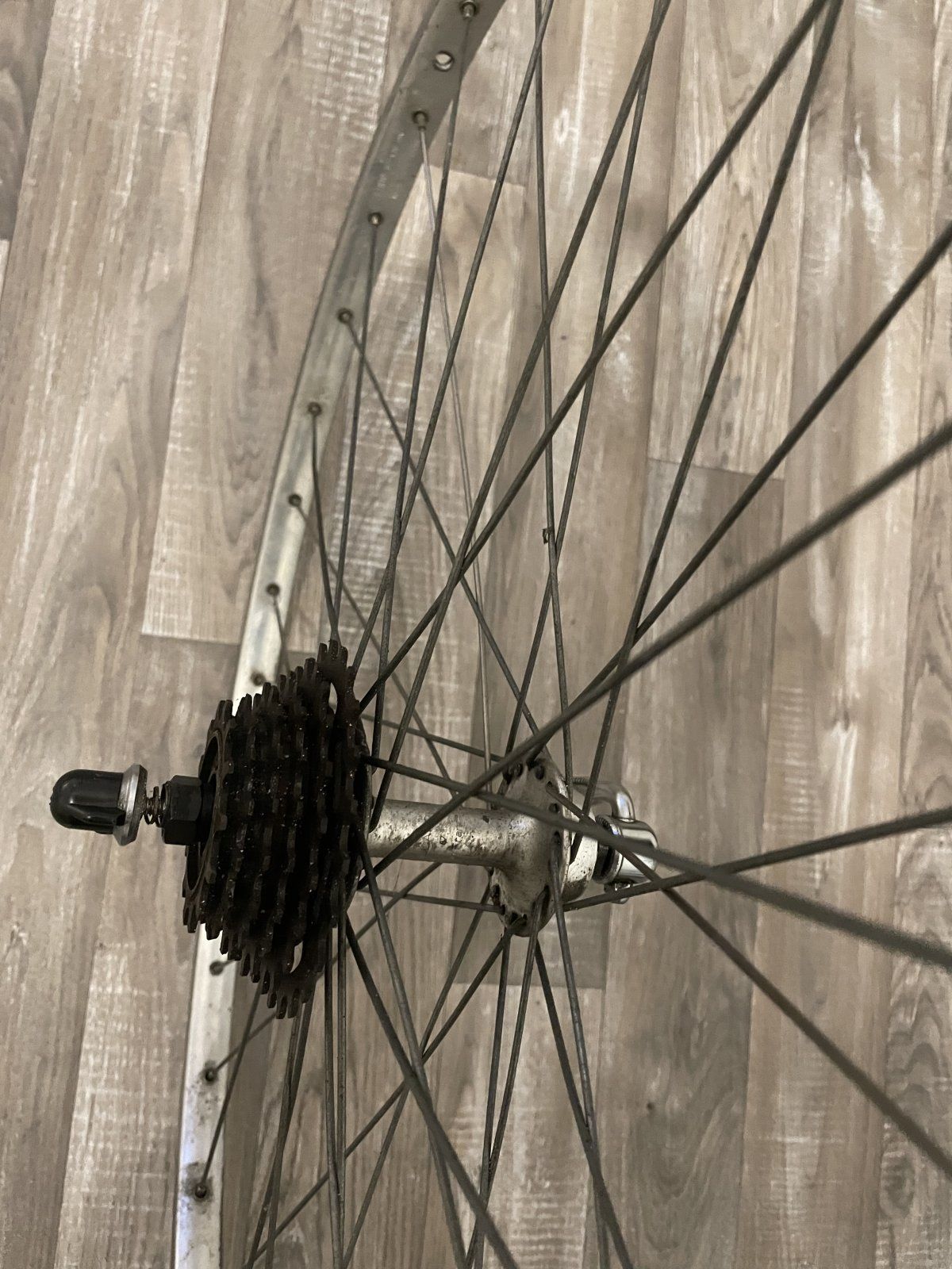

Hey Community,
ich baue zum ersten Mal ein Raleigh Rennrad auf. Alles ziemlich alt und teilweise nicht mehr funktionsfähig, wie auch das hintere Laufrad. Felge ist leider komplett verbogen, da kann auch Speichen spannen nichts mehr retten.
Deshalb meine Frage: welche Alternative kann ich zu dem Laufrad kaufen? Auf der Felge ist ein 6fach Kranz drauf, Spannweite allerdings nur bei 120mm, die 6mm kann man ja aber biegen, richtig? Ehemaliges Modell: Weinmann 700c 622 16 /28“

Hallo @NevPiev98 ,
zunächst einmal herzlich willkommen hier. :)
Beim Lesen Deines Anfrage gewinne ich den Eindruck, dass zunächst ein paar Begriffe definiert werden müssen, bevor wir mit den Antworten starten, da es sonst ein Kommunikationproblem gibt (erlebe ich täglich in meiner Arbeit).
  • Als Felge bezeichnet man lediglich den äußeren Ring (aus Alu, Stahl oder Carbon bzw. eventuell noch aus Holz) eines Laufrades (Vorder- oder Hinterrad).
  • Die von Dir genannte Spannweite von 120 mm meint vermutlich entweder die Klemmbreite der Hinterradnabe oder die Klemmbreite des (Rahmen-) Hinterbaus
  • Deine Aussage "die 6 mm kann man ja aber biegen, ..." verstehe ich nicht richtig, wage jedoch die Interpretation, dass damit eine der beiden vorgenannten Klemmbreiten (also entweder die Hinterradnabe oder der Hinterbau) mit einem Maß von 126 mm gemeint sein könnte

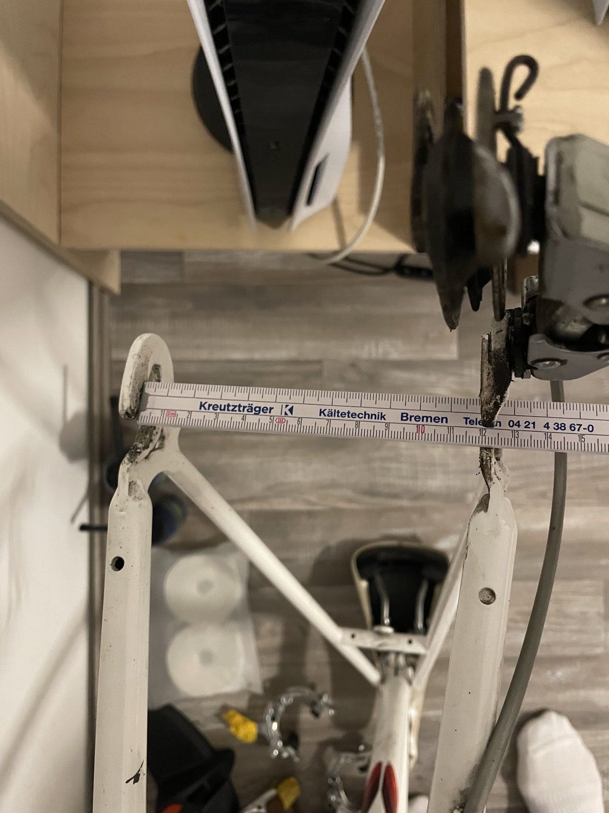

Welcome,
Am liebsten immer gerne mit Bildern, die sind quasi die 'Währung' hier.. =)
Zum Aufweiten- kann man schon machen, sollte man aber lieber professionell machen lassen.
Ich war da bisher auch immer recht sorglos, habe aber inzwischen dazu gelernt, dass der Rahmen dir das auch übelnehmen kann und dann knackt. Entweder direkt- schade. Oder irgendwann später bei Belastung, also während der Fahrt -- richtig unschön... :eek:
Laufräder mit 120 mm Einbaubreite findet man nicht mehr so oft, aber unmöglich ist es auch nicht.
Das wäre also der beste Weg.

Hi,
willkommen hier. Der @Andreas P. (das ist ein guter Mann👌🏻) hat ja auch schon einiges geschrieben. Wenn ich Dich richtig verstehe hast Du bei 120 mm Hinterbauweite einen 6-fach-Kranz. Das ist nicht üblich, gibt es aber, die sog. Compact-Kränze. Wenn Du echt 120 mm hast (google nochmal bitte, wie das gemessen wird - damit wir auch wirklich vom gleichen reden!), dann frag hier im Suche-Faden nach einem 120 mm-Laufradsatz. Gib dabei an, was Du suchst, ob für Schlauchreifen (also die "Klebereifen") oder Drahtreifen. Dann wirst Du da bestimmt via PN ein paar Angebote bekommen. Wenn Du Dir dann da nicht sicher bist: Frag die Leute, ich bin mir ziemlich sicher, hier zieht Dich keiner übern Tisch. Einfach IMMER fragen.
In der Regel ist 120 mm fünffach. Wenn Du einen Laufradsatz inkl. Zahnkranz bekommst, sollte der dann auch passen.
Zu Deiner Frage noch konkret: Ja, kann man aufbiegen - aber das ist nix "Einfach mal eben". Daher: Mein Tipp wäre: Lass das, nimm einen (günstigen) 120 mm - Laufradsatz.

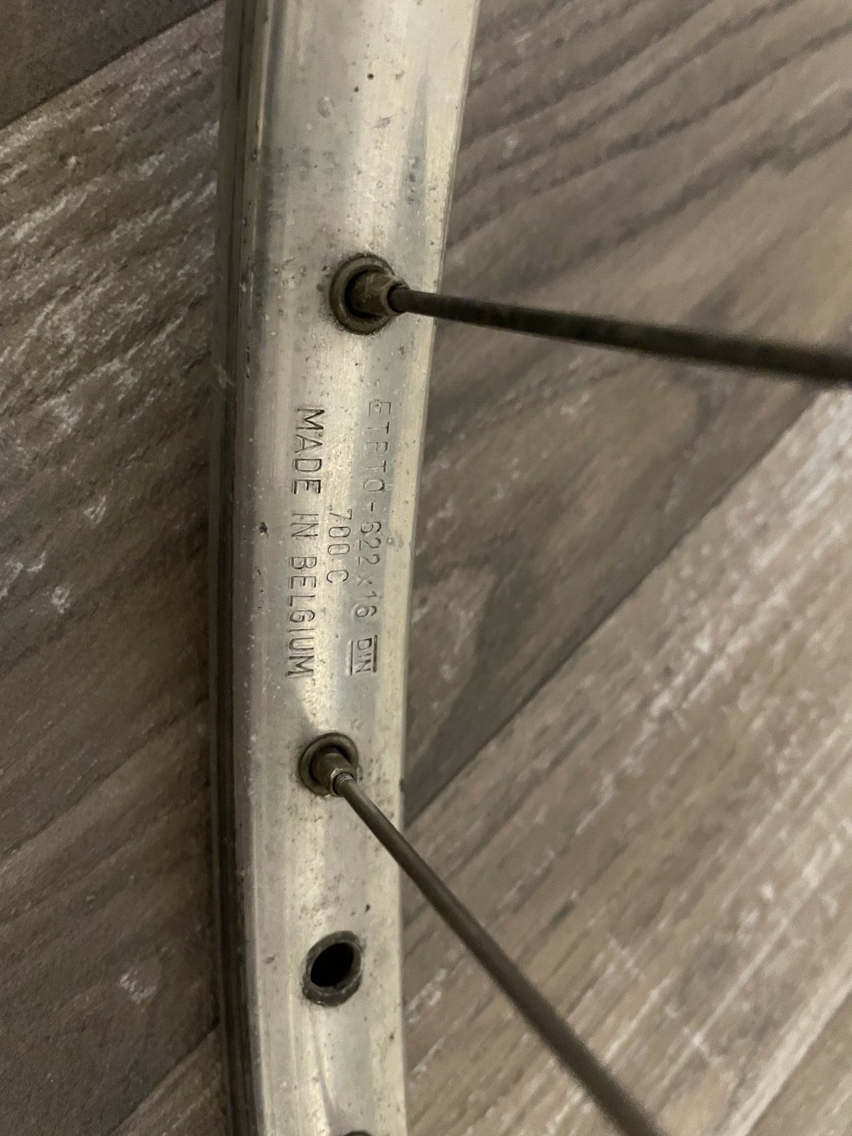

Danke für die schnelle Antwort. Vorher hatte ich auf der Felge einen 6er-Kranz montiert, ich denke, dass also vorher auch schon eine 126mm Einbaubreite verbaut war? Felge ging auch sehr schwer raus, daran erinnere ich mich noch.
Aber vielmehr als diese Einbaubreite und die Größe (hier 28“) muss ich dann im Endeffekt auch gar nicht wirklich beachten, richtig?
Na ja, fast.
Ich würde an Deiner Stelle zunächst das Innenmaß des Hinterbaus (an der Stelle, wo die Hinterradnabe geklemmt oder eingeschraubt wird) messen.
Dann ein komplettes Hinterrad suchen mit dieser Nabenklemmbreite, mit 28 Zoll Felge (genauer gesagt 700C oder 622 mm), ich vermute mal mit Drahtreifenfelgen (für Drahtreifen) aus Alu (einwandig oder doppelwandig, silber oder schwarz), die Speichenart würde ich als nachrangig erachten, jedoch wichtig ist noch ob mit Zahnkranz (Schraubkranz oder Kassette) oder ohne, mit wie vielen Ritzeln und eventuell noch was für ein Produkt bzw. welche Zahnkranzabstufung (und ich nehme mal an, dass die Nabe Schnellspanner haben soll, oder?).

Danke Markus,
Ihr seid alle Klasse! Ich schick mal noch ein paar Bilder rein.

Ich sehe schon, Hinterbau hat 120 mm, die Maillard Hinterradnabe mit dem 6-fach-Schraubkranz hat vermutlich 126 mm (und ging daher so schwer raus).
Also besser ein Hinterrad suchen mit 120 mm Nabe und einem 5-fach Schraubkranz (oder 6-fach Compact).
Na ja, fast.
Gerne „klassisch“ wieder mit 6 Ritzeln. Ist glaube ich ein Schraubkranz, sieht auf jeden Fall bei YouTube genau so aus :D und Schnellspanner wäre super, genau.
