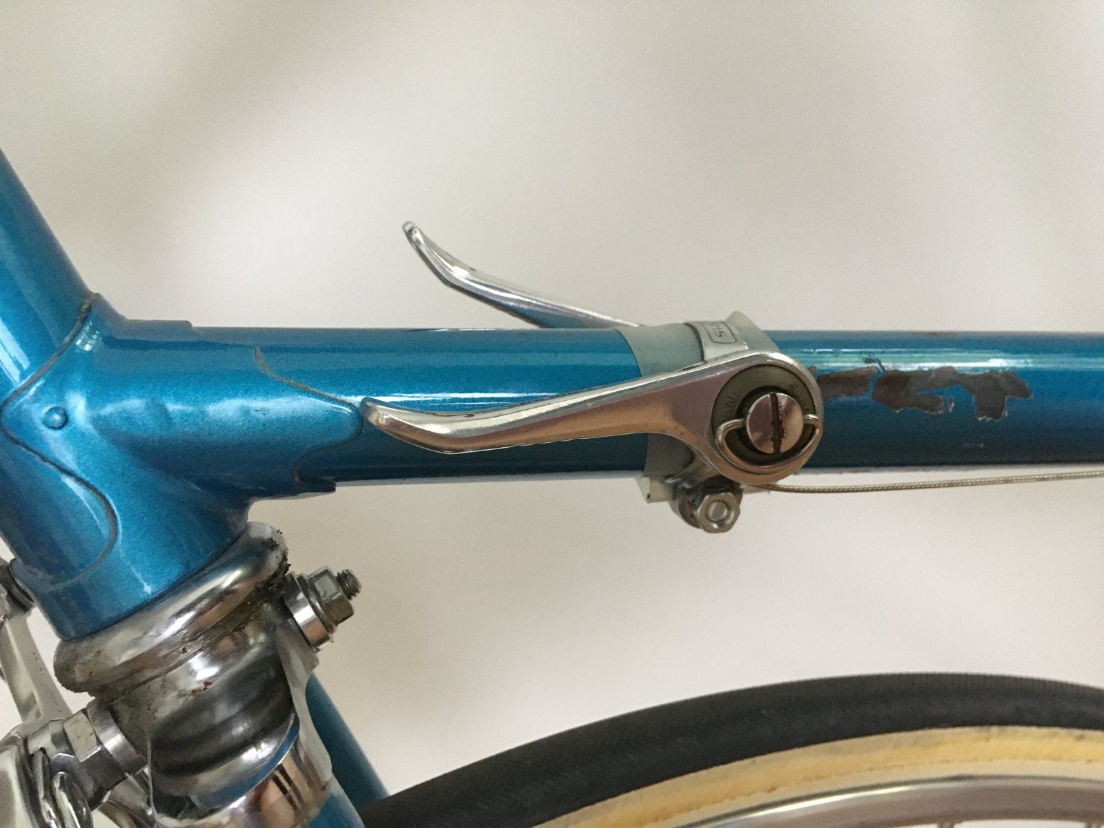

Die Schalthebelschelle, Golden Arrow, rutscht auf dem Unterrohr des Diamant Rennrad Rahmens.
Eine Schelle saß ursprünglich etwas tiefer, die Abschürfungen zeigen dies.
Ich habe es ohne und dann mit der gezeigten Gummiunterlage probiert; die Schelle scheint fest zu sitzen, rutscht aber sehr bald nach den ersten Schaltvorgängen.
Für Tipps, wie ich die Schelle fest setzen kann, wäre ich dankbar
PS: Vielleicht muß in ein kleines Loch unten im Unterrohr ein Stift gesetzt werden.

Hat die Schelle denn den richtigen Durchmesser (für dieses Unterrohr)?
Es ist beispielsweise immer schwierig eine Schelle für 28,6 mm Unterrohre an einem mit 28,0 mm gut fest zu bekommen.
Falls dem so ist, versuchen mit anderen Unterlegmaterialien (dünnes Metallblech, Textillenkerband, etc.) eine rutschsichere Befestigung zu erreichen (oder Schalthebel mit passender Schelle besorgen).

Stückchen Fahrradschlauch, zur Not auch zwei Lagen übereinander. Der Gummi auf deinem Bild sieht sehr dünn aus, Fahrradschlauch ist etwas dicker vielleicht..

Der abgearbeitete Kern einer Tixo/Tesa Rolle eignet sich bestens für sowas.
Kannst Du so fest anziehen wie Du willst, beschädigt den Lack nicht (ok, hier auch schon egal, trotzdem) und hält sehr viele Jahre ohne zu gammeln oder sich aufzulösen.
Und wenn Du's beinahe unsichtbar haben willst - der Kunststoff der Rolle läßt sich einfach bearbeiten (Feile, Schleifpapier,...) um an die Form der Schelle angepasst werden zu könnn.

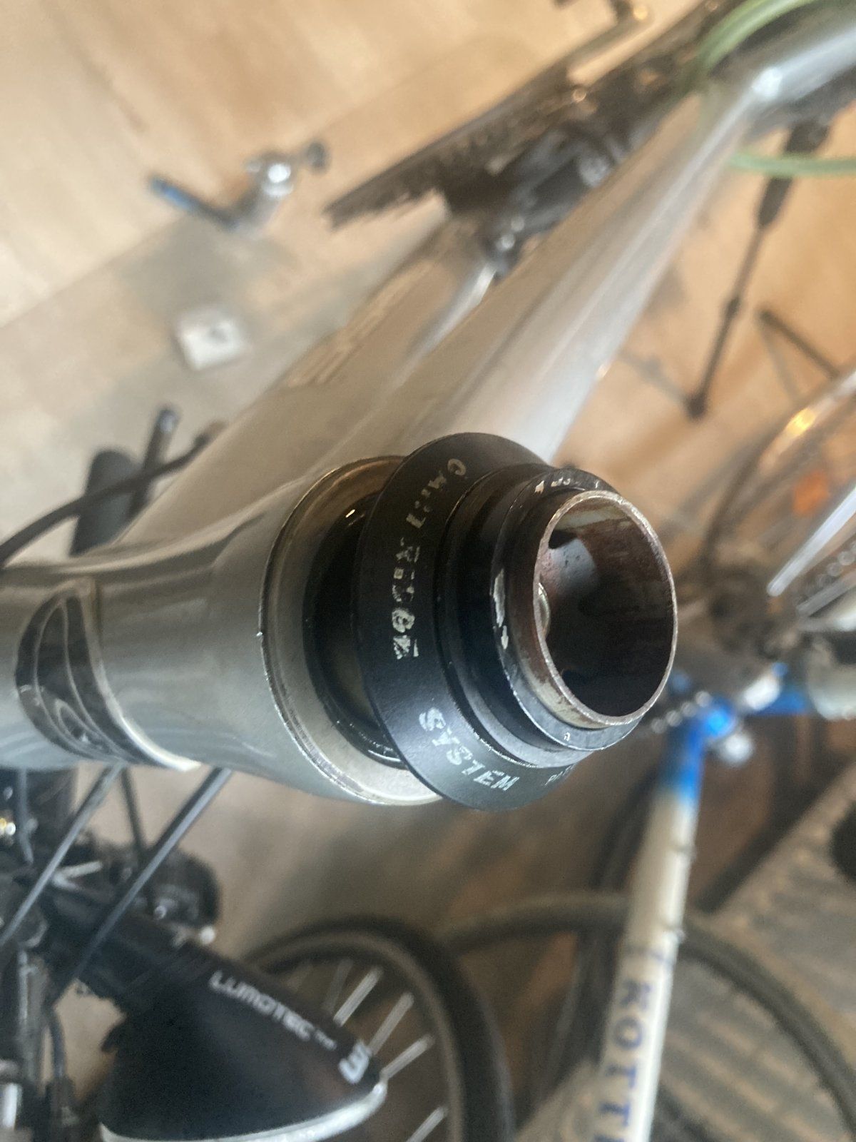

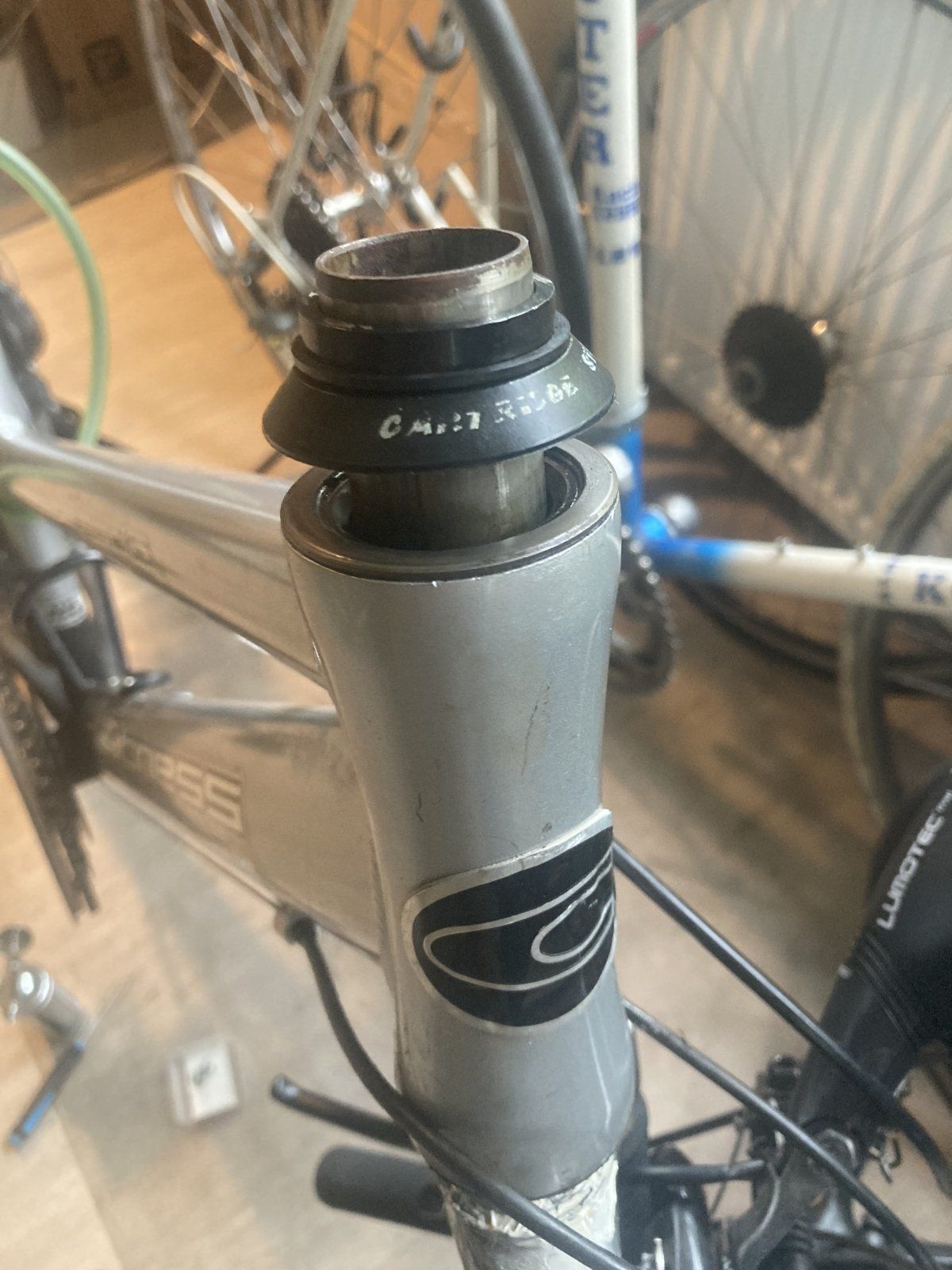

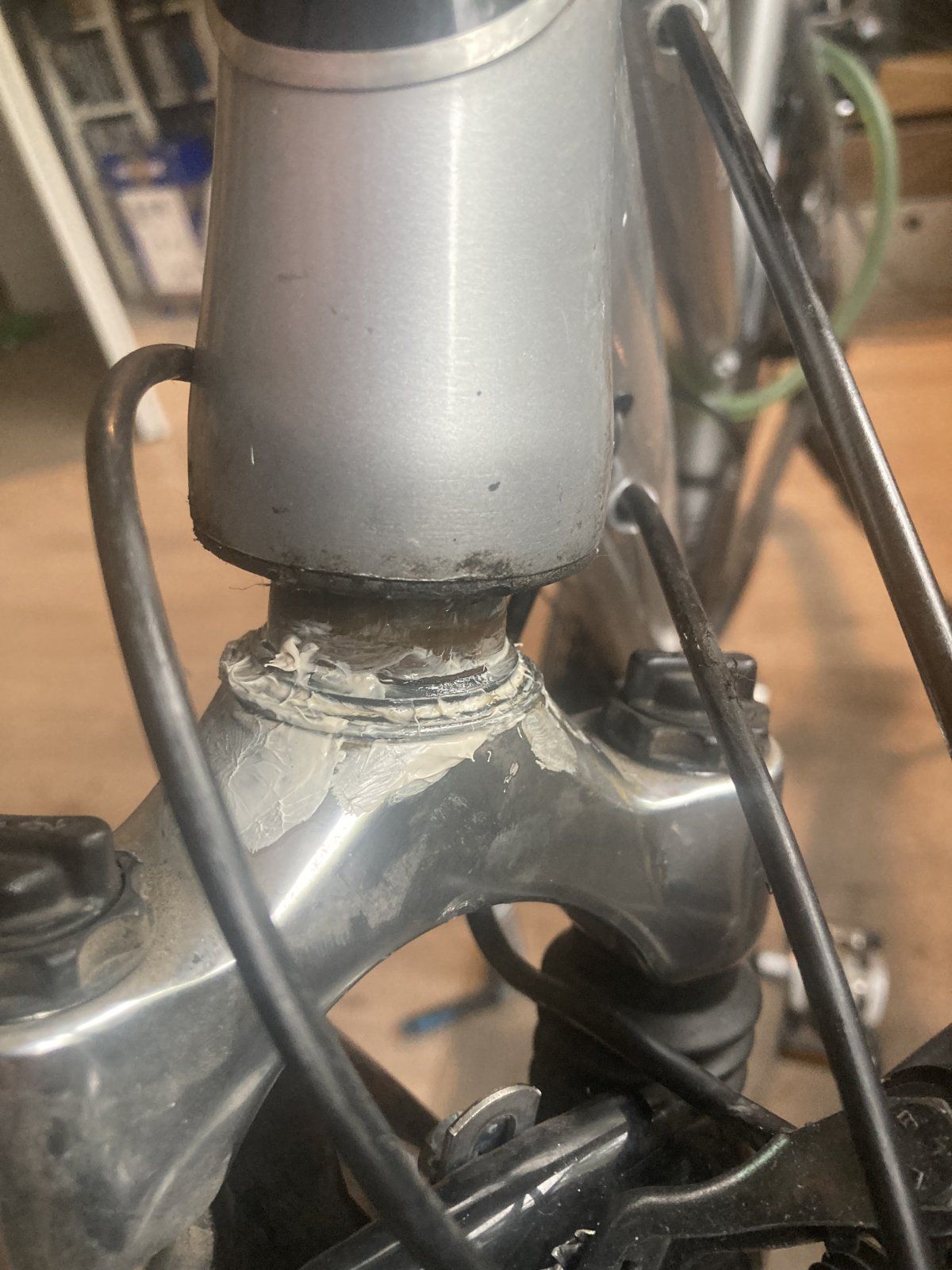

Ein Ahead Steuersatz, oben steht was von "Cartrige System", unten waren lustige, lose Kügelchen verbaut, die nun in aller Welt herumrollen..
Gibt es für diese Art Steuersätze einzelne Kugelringe? Wie sehen die aus?
Meiner Ansicht nach werde ich es niemals schaffen, die kleinen Biester lose bzw. mit Fett wieder zu verbauen, ohne dass mind. 5 abhauen..

Hatte die Frage schon mal gestellt-
diesmal aber mit (hoffentlich hilfreichen) Bildern:
Zugegeben - so was Exotisches habe ich noch nie zusammen gebaut - aber immerhin jede Menge Steuerkopfsätze mit losen Kugeln.
Prozedere immer das Gleiche:
-) Kugeln in zwei getrennten Fraktionen "griffbereit" haben.
-) Beide Lagerschalen sowie die Konen und das Gewinde an der Gabel gut gleichmässig mit Fett versorgen, geht am Besten mit dem Finger.
-) Obere Lagerschale, mit fettigem Finger Kugeln aufnehmen, einlegen, ggf. noch ein bißl Fett verstreichen und bereit halten.
-) Dann Rahmen kopfüber. Mit fettigem Finger Kugeln aufnehmen und in die untere Schale einlegen.
-) Falls nötig, nochmal mit dem Finger ein bißl Fett verstreichen und die Gabel einschieben.
-) Obere Schale eindrehen.
Der Rest ist logo.
Solcher Art ist mir noch nie eine Kugel abgehaut.
Nicht zu vermeidende Trauerränder unter den Fingernägeln lassen sich - vielleicht nicht gleich, aber absehbar entfernen, "adeln" zudem den Handwerker und das Fett an Rahmen und Gabel ist sowieso gleich wieder weg gewischt.
Total einfach, das Ganze, eigentlich. Du machst das schon! :daumen:
