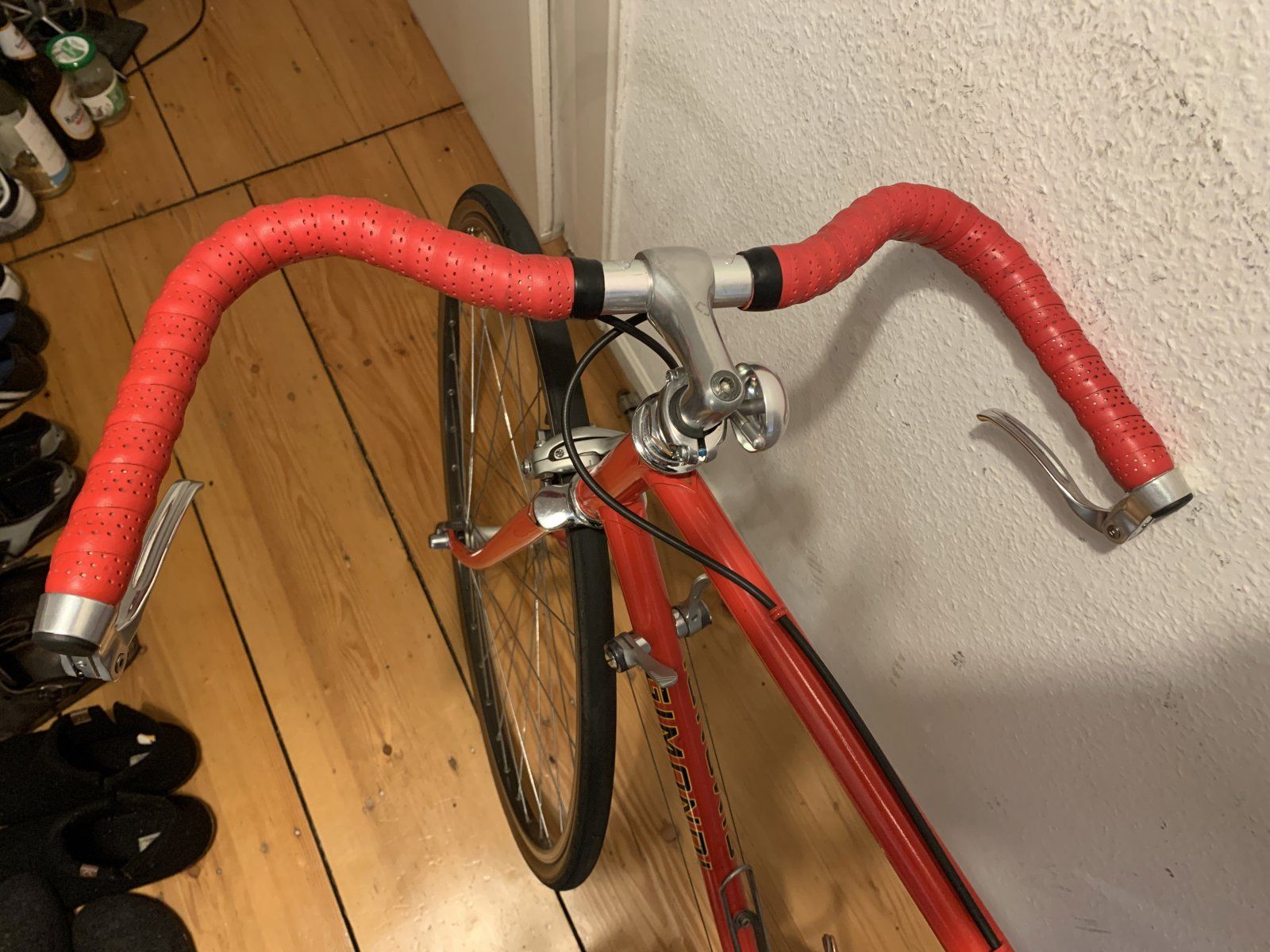

Das sieht nicht gesund aus, was ist das falsch?
Zu kurz, zu lang...?
Ja , die Hülle ist viel zu lang , deshalb weicht die ja nach oben aus , mit einem Bogen , wo soll die denn sonst hin.
Die darf im Grunde nicht länger sein als vom Widerlager an der Strebe bis zum eintritt ins Schaltwerk , also nur einen Bogen nach unten/hinten machen .
Die auf dem Bild könnte auch noch so 1-2cm kürzer sein , bin nur zu faul dazu im Moment...

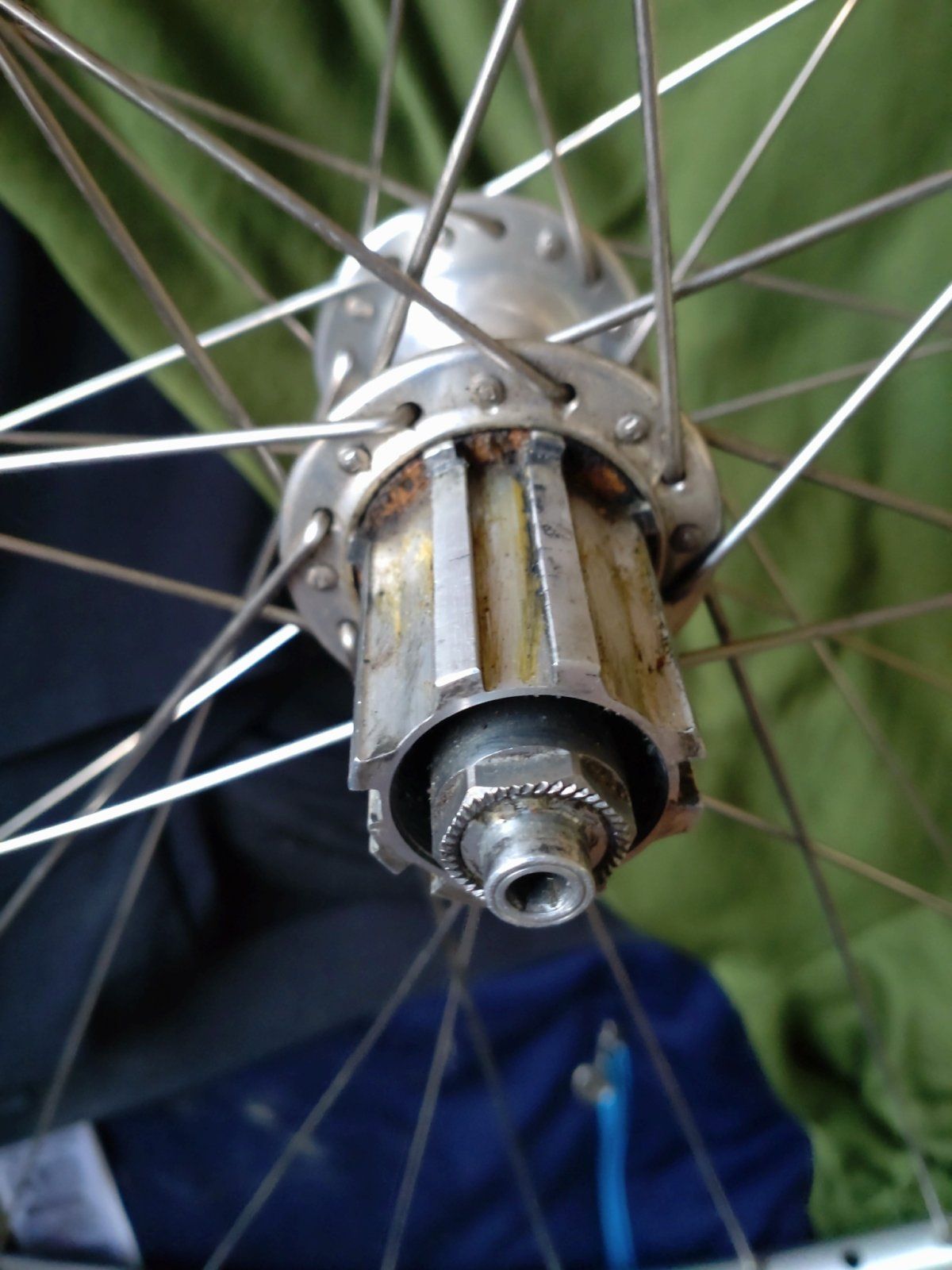

Hello,
gibt es eine praxiserprobte Bastellösung 'ne Campa Nabe mit 9/10/11fach Freilauf 8Fach indexiert, also mit Ergos, zu fahren bzw. zu schalten? Einfach dickere Spacer? Freilauf austauschen?
Ich bin bei Campa Freiläufen echt nicht so Experte. ExaDrive ist immer 8Fach?
Ist 'ne Campa Chorus Nabe mit Alufreilaufkörper und zwei breiteren "Schlitzen"/Aussparungen in der Ritzelaufnahme.
9-fach Veloce Ritzel mit 8-fach Spacern sollte problemlos gehen.

Hello,
Das 8fach Paket passt, gräbt sich aber beim Alukörper etwas ein wenn mann Mr. Watt ist 😉 zumindest eine Sorte passt.
Gut verschrauben dann löst sich nichts.
Die 8-fach Ritzel passen da zwar drauf, haben aber zu wenig Auflagefläche (wie bei den Shimano Alufreiläufen). Bei den 9-fach Veloce Ritzeln hat man das Problem nicht, fest verschrauben ist natürlich trotzdem wichtig.

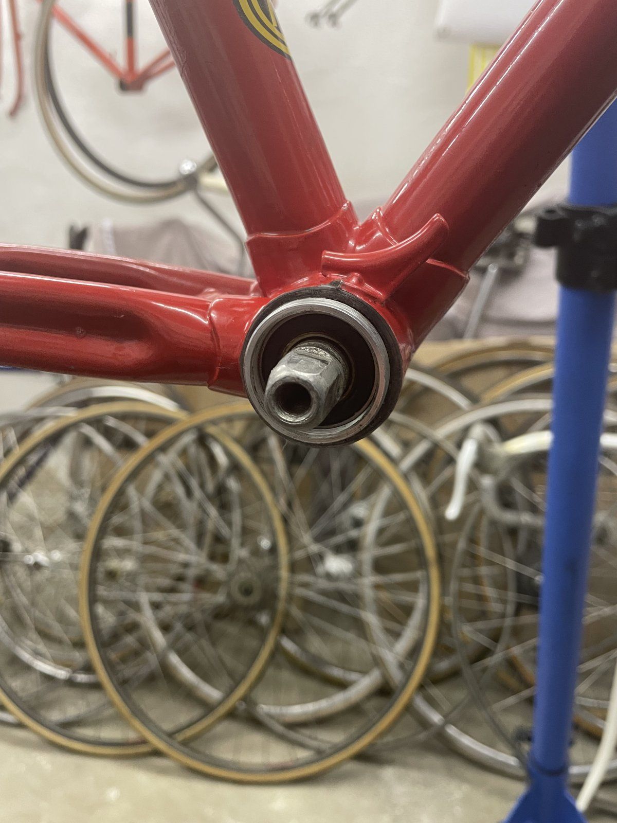

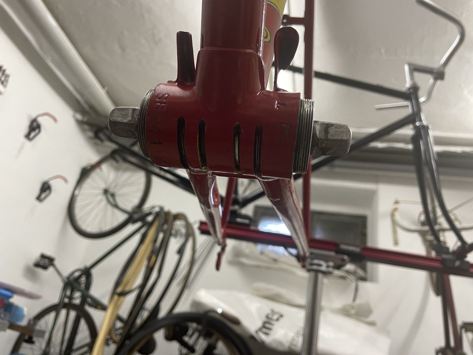

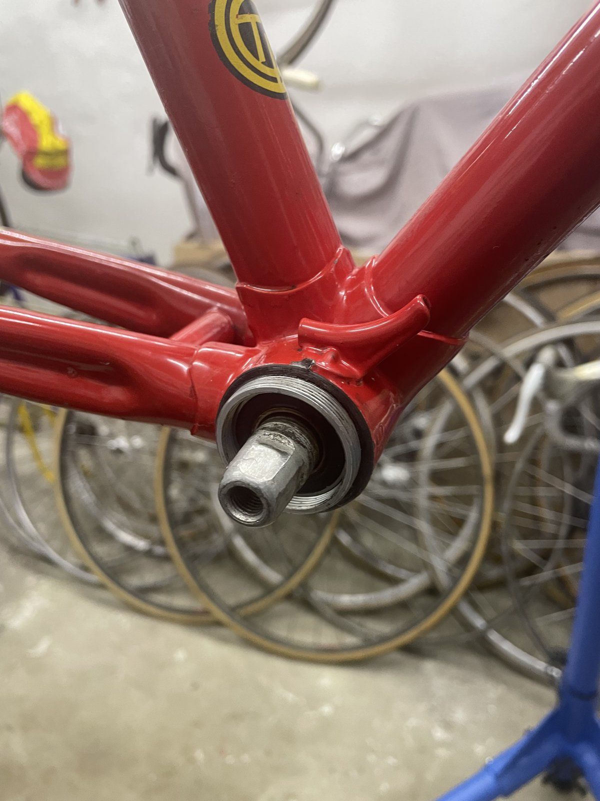

Moin,
in meinem TI Raleigh ist ein Mavic Tretlager. Die Konterringe und Lagerschalen(?) konnte ich ohne Probleme rausdrehen. Aber wie bekomme ich das eigentliche Lager und die Gewinderinge heraus?
Danke schon mal für eure Tipps.
Anhang anzeigen 1254033Anhang anzeigen 1254034Anhang anzeigen 1254035
So wie es ausschaut handelt es sich um ein Mavic Innenlager mit langem Gewindebereich auf beiden Seiten:
https://www.velobase.com/ViewCompon...4921-4FF1-9190-E25118F61A37&Enum=119&AbsPos=1
Ich habe mal so ein Lager entfernt indem ich ein Mavic 670 6-Pin Werkzeug für die Staubkappen mit der Kurbelschraube an der Welle fixiert habe (um nicht abzurutschen) und dann über das Werkzeug mit einer Ratsche mit Verlängerung & Nuss das komplette Lager durch des Tretlagergehäuse rausgeschraubt habe...
Es war recht anspruchsvoll,...aber es hat funktioniert,...
According to the 1984 catalogue there is indeed a BSA threaded BB. But it is constructed differrently to French or Italian. It has a loose cup on one side and the threading on the corpus is only single sided. Catalouge numbers for double chainrings (116mm axle ) are 602 AM RD for Metric/French, 602 A BSA RD for English and 602 A IT RD for Italian. For tripple (121 or 125mm axle) it's 603 instead of 602 (s. Kommentar Velobase)
Stimmt, es sieht auch so aus, als wenn in der Mitte ein Stück ohne Gewinde ist. Ich hab gerade etwas gelesen, dass das Mavic Lager als Reparaturlager verwendet wird. Hab ich aber noch nicht richtig durchschaut
Scheint demnach tatsächlich ein BSA Lager mit einseitiger, loser Gewindeschale zu geben. Man müsste also beide Seiten separat rausschrauben (Lagerschale und Patrone mit einseitigem Gewinde).

Danke für die Tipps. Ich werde mich heute Abend mal dransetzen. Jetzt fahre ich erst mal los um ein komplettes Raleigh SBDU anzusehen und zu schauen ob der Verkäufer über den Preis noch etwas mit sich reden lässt 😊
