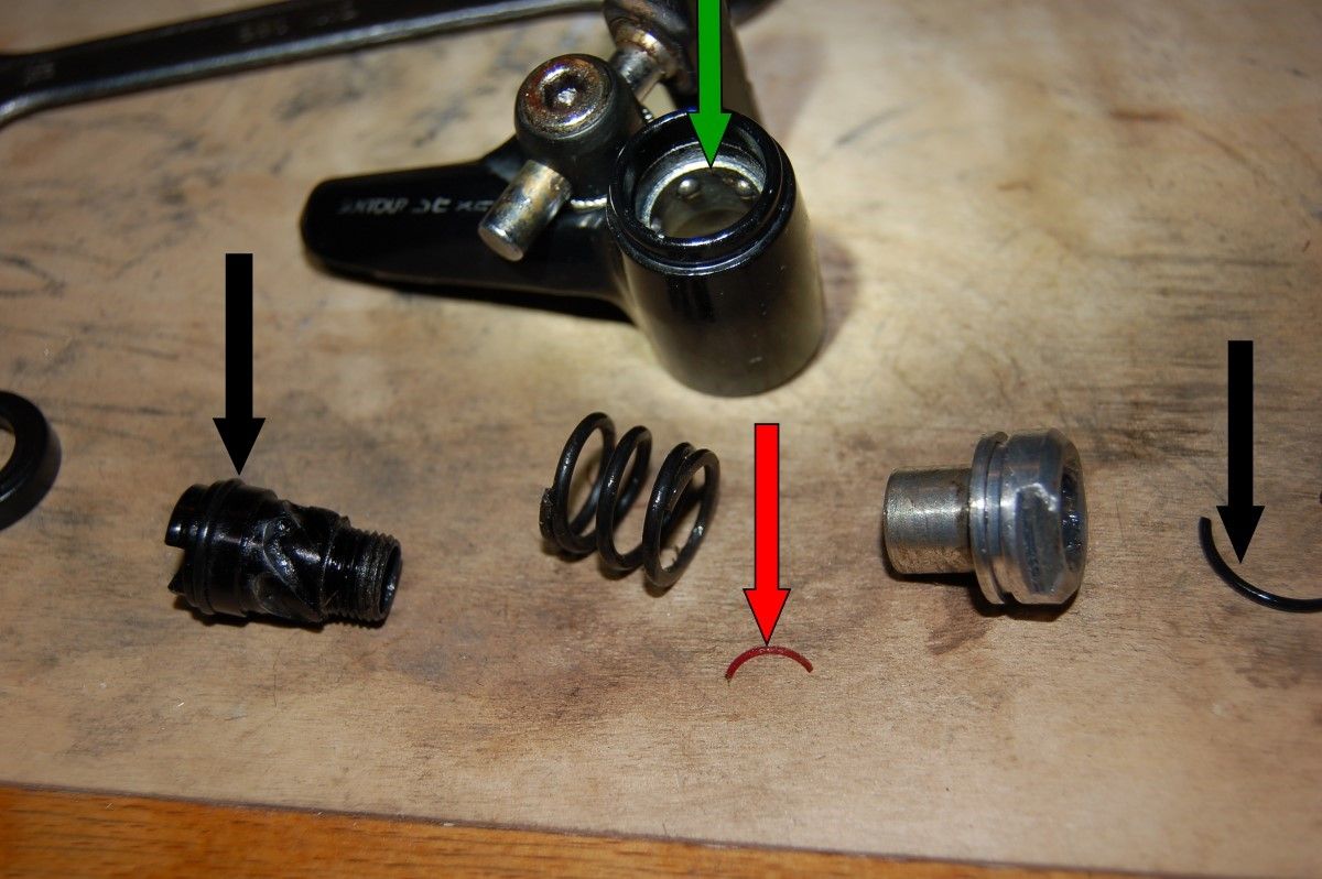

Grüßt Euch!
Wartungsarbeiten an einer Suntour Pedersen stehen nach über 40 Jahren in Gebrauch an. Kennt sich da Eine/r von Euch genauer aus?
Grüner Pfeil: Gar nicht erst versuchen das raus zu bekommen, richtig? Besser einfach drum herum reinigen, ja?
Roter Pfeil: Schaut aus wie der Rest einer Schraubensicherung? Falls ja - warum?
Schwarze Pfeile: Funktion der O-Ringe sehr wahrscheinlich Abdichtung gegen ev. eindringende Feuchtigkeit, richtig? Und falls ich keinen passenden Ersatz finde - wenigstens die Reste gut gefettet einbauen, richtig?
A propos schmieren: Alldieweil da gerade mal noch homöopatische Spuren von Schmiermittel drinnen sind - womit schmieren? Fett oder ATF? Denke dass Fett geeigneter scheint, frage sicherheitshalber nach.
Spannen des Systemes wird dann sicher auch noch lustig, ich freu' mich schon...
Dank und Gruß aus dem Wein/4, André.

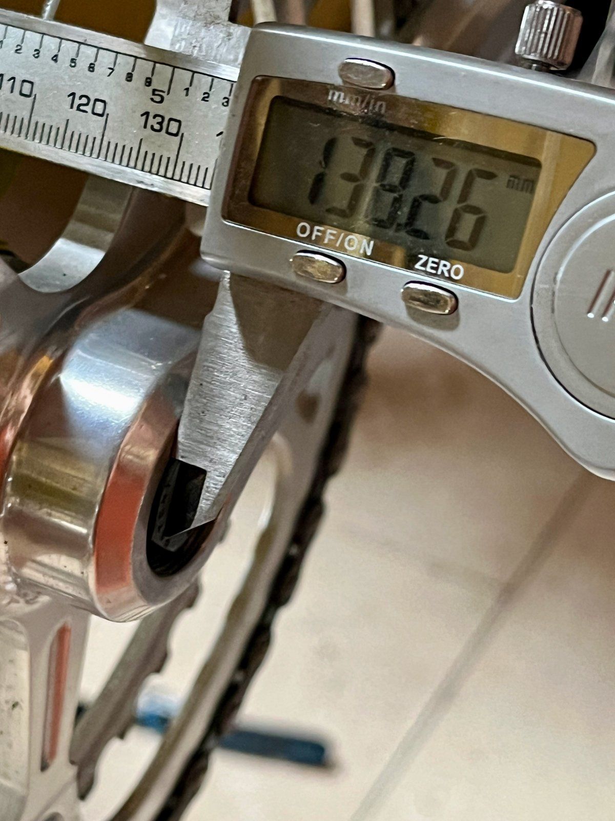

So, alles mal montiert:
und dann gleich den Unterschied zwischen 1-fach für Nabenschaltung und 1x7 festgestellt. Das Kettenblatt ist zu breit. Sonst sieht es für mich gut aus. Bei einer breiteren Tretlagerwelle wäre die Kettenlinie noch breiter/schräger. Oder wie sagt man dazu.
Mit den restlichen Bildern verschone ich euch lieber, ist zu weit Off-Topic 🫢
Der eine oder andere wird bei dem Bild schon gereizt sein 😂
Gruß
Edith fragt: nach welchen Kettenblatt mit 44er Zähnen und 144er LK muss ich suchen? Das Kleine/Mittlere?
Die Kette muss nicht länger. Der Käfig ist so weit gedehnt, wie es halt eben üblich ist, wenn sie hinten auf dem großen Ritzel aufliegt.
Das andere Extrem wäre nun auch mal interessant zu sehen. Bei einer längeren Kette bestünde ja das Risiko einer Käfigentspannung, mit dem Resultat, dass die Kette zu locker ist und auf die Strebe schlägt.
Zum Kettenblatt. Man sieht, dass das Blatt außen an der Kurbel angeschraubt ist. Also brauchst du ein großes Blatt mit 44Z.
Ein kleines könnte auch gehen, das müsste dann aber verkehrtrum montiert werden, weil die Ansenkungen für die Hülsenmuttern (maßlich identisch mit denen für die Kurbelschrauben) ja nur einseitig sind.
Musst Du ausprobieren.
Könnte hinhauen oder auch nicht.
(Außer Du machst genaue Angaben, um was für einen Kurbelsatz es sich handelt, welche Kettenblattgröße Du fahren willst, um was für einen Rahmen es sich handelt, welche Klemmbreite der Hinterbau hat, wie viele Gänge der Zahnkranz besitzt, ... und selbst dann kann man keine 100%ige Angabe zur exakt passenden Wellenlänge machen)
Kommt drauf ob es an der Kettenstrebe genug Abstand hat - diese sind oft nur für kleinere KBs konstruiert - eventuell muss rechts gespacert werden oder asymmetrisches BB

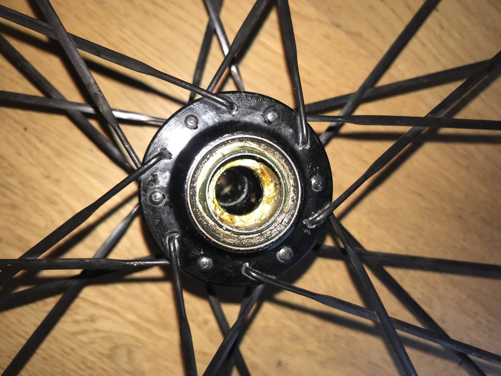

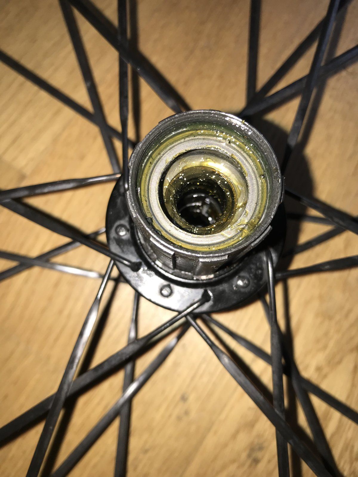

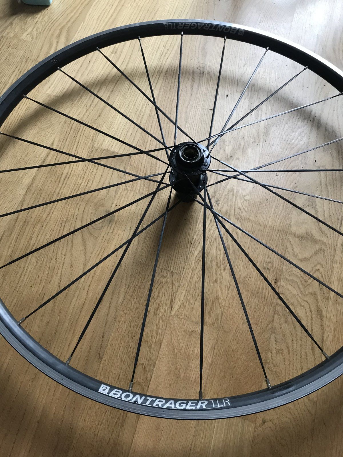

Wie bekomme ich diesen Freilauf ab?
Es handelt sich um einen Bontrager TLR Laufradsatz, der auf einem Madone montiert war.
Er hat Konuslager und ist ein klassischer OEM Laufradsatz. Die Achse und Kugeln sind draußen, aber jetzt komme ich nicht weiter.
Innen kann ich keinen Ansatzpunkt für einen Werkzeug erkennen und einfach abziehen wie bei DT scheint auch nicht zu gehen.
Freue mich über eure Tipps!
