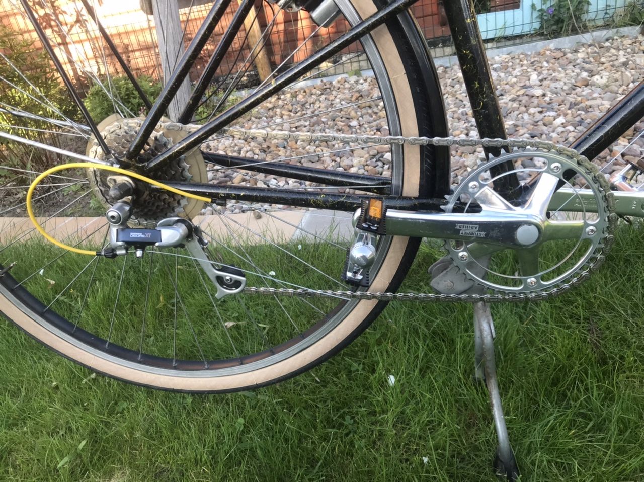

So, alles mal montiert:
und dann gleich den Unterschied zwischen 1-fach für Nabenschaltung und 1x7 festgestellt. Das Kettenblatt ist zu breit. Sonst sieht es für mich gut aus. Bei einer breiteren Tretlagerwelle wäre die Kettenlinie noch breiter/schräger. Oder wie sagt man dazu.

Edith fragt: nach welchen Kettenblatt mit 44er Zähnen und 144er LK muss ich suchen? Das Kleine/Mittlere?

Die Schaltschwinge ist Überstreckt das sieht nicht gut aus ( technisch)

Um einen Eindruck der Kettenlinie zu gewinnen, müsste man ein Foto von schräg oben (entweder von vorne oder von hinten) sehen, auf welchem die Flucht der gesamten Kette zu erkennen ist.
Besser ist dann noch, mittels eines simplen Bildbearbeitsungsprogramms nachträglich eine gerade Linie einzufügen (und zwar vom Kettenblatt zur Mitte des Ritzelpaketes).

Davon habe ich kein Foto, muss ich mal morgen schauen. Danke
Noch längere Schwinge da müsstest du eins nehmen von den modernen 1 x 15
Noch länger? Die Schaltwerke sehen ja wie die aktuellen Kurbeln aus. Verbauen möchte ich das nicht. Ist den 44 auf 32 so eine große Übersetzung? Ich weiß gar nicht, was die genietete, sehr schwere 200GS Garnitur vorne als großes Blatt drauf gehabt hat. Das dazugehörige Schaltwerk sah jetzt nicht größer aus.
Was kann auf Dauer passieren, wenn ich das so lasse? Davon ausgehend, dass diese Übersetzung eher selten gefahren wird.
