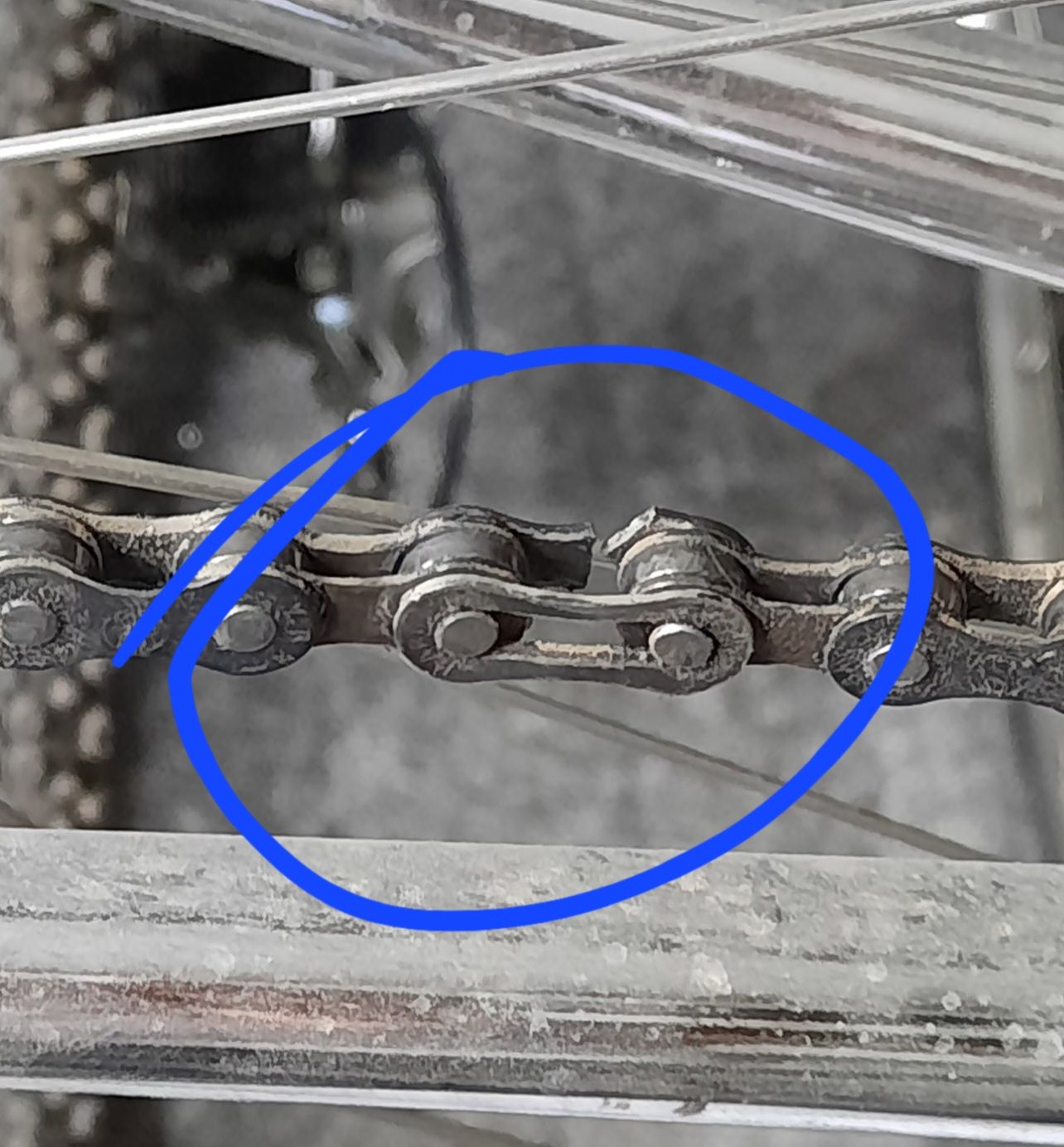

Keine Bastelfrage, sondern nur mal so: Ich hatte mich ja beklagt, dass die Kette ab und an durchrutscht. Ich dachte, zu sehr gelängt oder die Cassette ist verschlissen...alles ohne Brille...
Musste ja nur noch die Nova Eroica am Sonntag irgendwie überstehen, dann kann ich mir das in Ruhe ansehen. Hab ich grade...Kette gut, Zähne gut...ich denk mal, DAS hier war das Problem 🙄
Hab grade so 'nen Hals. Hätt ich mir das vor Ort genau angesehen, ich hätte ich mir eine Menge erspart...🤦🏻‍♂️
Da hast Du echt Schwein gehabt, wenn die Kette bei vollem Druck reißt 😱, das kann richtig weh tun.
Nur wegen des flexenden Kettenglieds ist die Kurbel nicht abgebrochen. 😅:eek:
Aber Spaß beiseite, welche Gemeinheiten hat dieses Rad denn sonst noch auf Lager?
