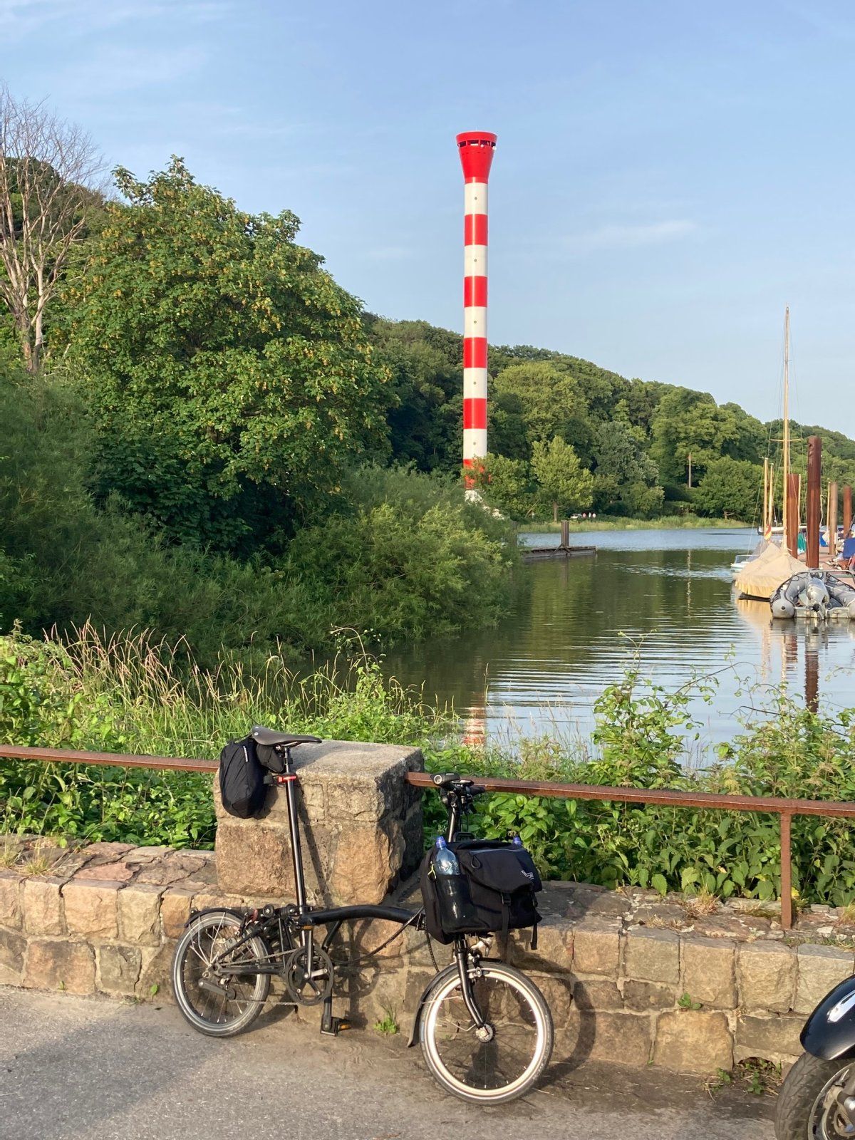

Keine Ahnung wo das wirklich hin passt, deswegen mal hier 😅
Wir ziehen im Sommer zurück nach Köln 😍
Das bedeutet aber leider auch, dass ich wieder 3 Mal pro Woche Pendeln muss:
- 45-60 Minuten mit dem Auto)
- ~50 Minuten mit Rad und Bahn
Aus ökologischen, ökonomischen und vielen weiteren Gründen ziehe ich Rad/Bahn vor.
Nun ist die Frage wie bzw mit welchem Rad. In Köln sind es gute 15 zum Hauptbahnhof, im Zielort 5 Minuten zum Büro. Ein weiterer Bahnhalt (mit mehr Bahnoptionen ist 15-20 Minuten entfernt). Also alles nicht besonders weit, aber das Fahren soll ja Spaß machen. Ein Rad am Kölner Bahnhof abzustellen finde ich eher doof/gefährlich. Ein 28" Toll Rad im Berufsverkehr ist auch nicht so zielführend.
Es wird also wahrscheinlich auf ein Klapp-/Faltrad hinauslaufen. Ob das was für mich ist, weiß ich noch nicht richtig. So richtig viel Geld will ich also (erstmal) nicht ausgeben.
Meine Idee war, dass ich mir was gebrauchtes hole und das ganze etwas tune. Also anderer Lenker, Reifen, Schaltwerk, Sattel etc.
Hat da jemand Erfahrungen, Ideen, Tipps?

Brompton (1. Gedanke)
Das ist recht kompakt zusammenklappbar, aber etwas sperrig zu tragen (wahrscheinlich auch jedes andere Klapprad).
Beim Fahren ist es ziemlich weich und die Sitzposition ist weit weg von rennmäßig. Kommt aber vllt. auch auf das Modell an.
Für Kurzstrecken mit häufigen Faltereien gut geeignet, aber für längere Strecken nicht so sehr.

Ich hatte einen Brompton und habe jetzt einen Tern.
Da Brompton ist ideal für die flache Kurzstrecke (so bis 15 Minuten) und viel Bahnfahren.
Tern ist wieder besser wenn es gut fahren soll und das Klappen ein wenig länger daueren darf (aber noch immer weniger als eine Minute).
Ein Brompton fährt recht weich, das Tern stabil und rollt. Dazu kannst du einen Tern besser auf deine Bedürfnisse anpassen.

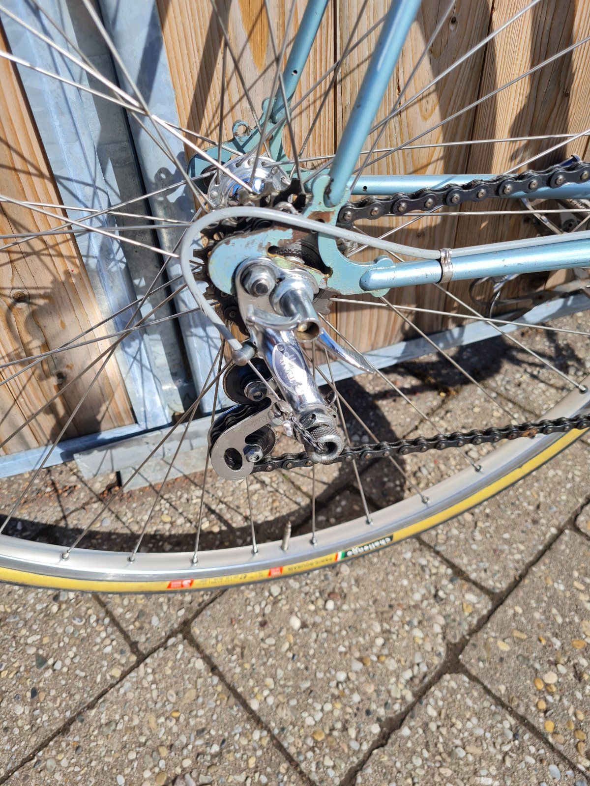

Ich bin etwas ratlos.
An meinem Express schlägt unregelmäßig das Schaltwerk bei Last
(ähnlich wenn ein Glied fest ist).
Mehrere Ketten ausprobiert das Problem bleibt, also daran liegt es nicht.
Auf dem Ständer läuft alles unauffällig.
Hat jemand einen Tipp?
Freilauf 4 fach Regina Gran Sport Corse
Huret Schaltwerk.

Eventuell Verschleiss im Zahnkranz, wenn die Sperrklinken nicht mehr 100% sperren?
Ist aber reine Vermutung, vielleicht kannst Du einen anderen Kranz probieren. Falls vorhanden.
Und schau mal ob die SW-Röllchen sauber laufen, nicht dass da was klemmt.

evtl verschlissenes Kettenblatt an dem die Kette etwas hängen bleibt?
