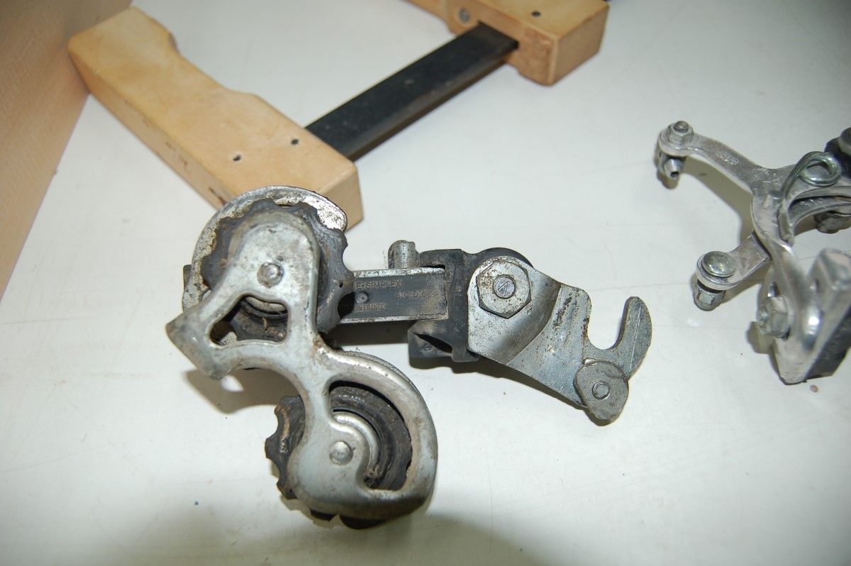

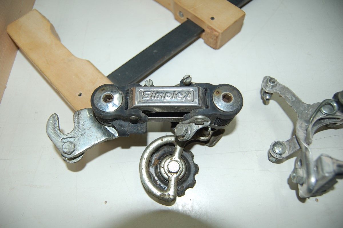

Tja, lieber Micha.
Dein französischer Rahmen hat eben ein französisches Schaltauge, welches für die Montage von französischen Schaltwerken vorgesehen ist. :D
Vermutlich ja, wenn ich mir dieses SW mit dem speziellen Blech anschaue 🤔
Hm Peter C. Kohler hat sein Chrono sogar mit Sachs New Success aufgebaut - also auch hier ein Extra-Wunsch des Erst-Kunden ? Naja, wird schon gehen.
Das "Problem" war mir ja schon bewusst bei den Aufbau-Gedanken: wollte den Franzosen ja ursprünglich französisch aufbauen, zumindest die Schalterei.
Aber bei einem 87er Rahmen hast du dann echt ein Problem :
Simplex war schon im Niedergang, Huret schon wieder viel zu alt.....bliebe nur Mavic. Daran hatte ich ja schon gedacht, aber wenn ich die Preise sehe !!!! ( und dann oft noch fehlende Teile wie hier....)

Bei Französisch geht auch Huret - in der Form der New Success.
