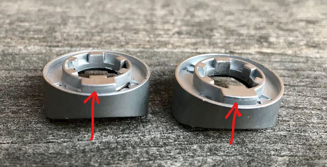

Bekomme dieses Schaltwerk nicht montiert, weil der Gegenhalter oben liegt. Gehört das so bei Dura Ace? Falls nicht, bekomme ich ihn irgendwie wieder in die richtige Position?
Das hatte ich auch mal bei dem Schaltwerk. Da ist der Anschlag abgenutzt und die Feder kann die Vorspannung nicht halten.
Das sollte so aussehen:
Ist ein bisschen schwierig beim Montieren, da Du die Vorspannung manuell aufrecht erhalten musst aber sobald die Kette das Schaltwerk spannt sollte die abgeschrabbelte Nase keinen Funktionsunterschied machen.

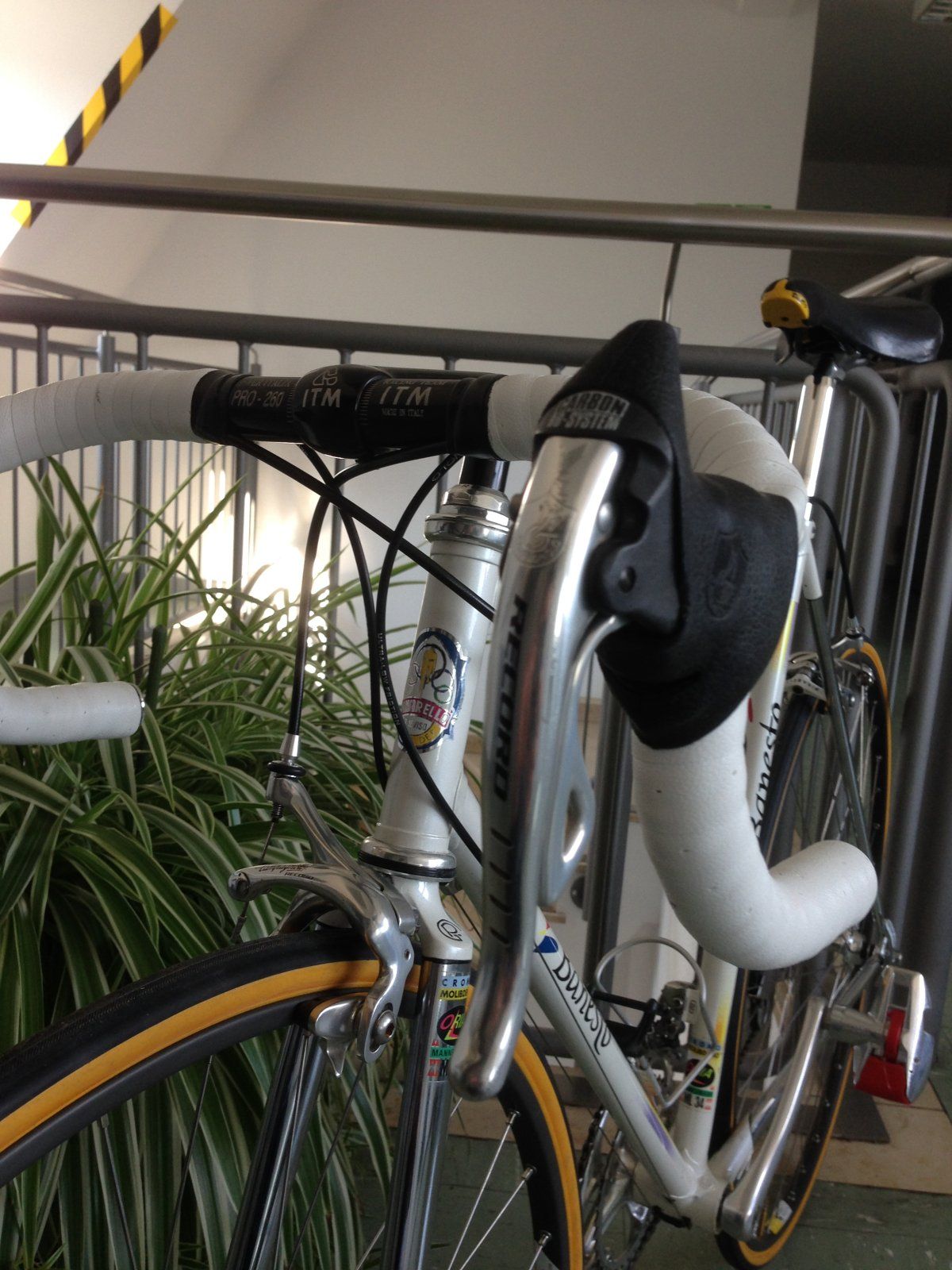

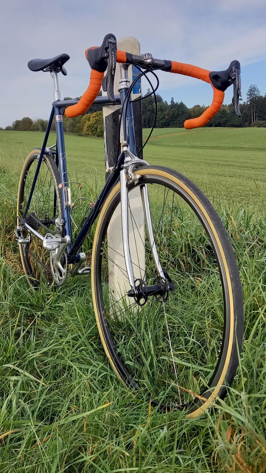

Hätte Jemand der verehrten Kollegen mal ein aussagekräftiges Foto welches eine vorbildliche Zugverlegung im Bereich des Lenkers zeigt mit 8 fach Campa Ergopower Bremsschalthebeln ?
Lenker mit Sicken vorne und Hinten
Ich brauche mal eine gute Vorlage...mein erster Aufbau mit neumodischen Bremsschalthebeln, wäre schön wenn ich das Rad nur einmal aufbauen müsste und die Stylepolizei nix zu meckern hat...😉
Fragen u.a.
  • linker Schaltzug zum linken Rahmenanschlag, rechter zum rechten oder andersherum und dann unter dem Rahmen kreuzen ?
  • rechter Bremszug rechts oder links am Vorbau vorbei (Zugführung mittig durchs Oberrohr)
Am liebsten ein Bildchen mit Deltas...😉
Danke
Prinzipiell ja.
Allerdings läuft bei mir der hintere Bremszug von unten durchs Oberrohr

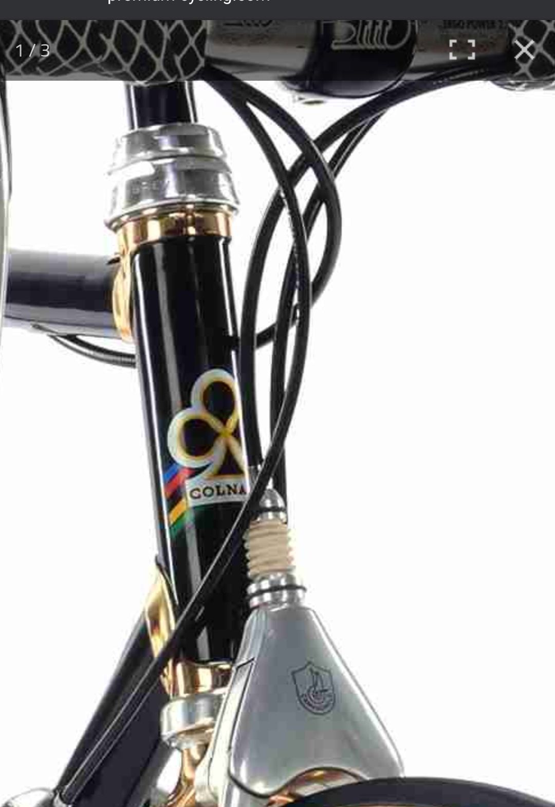

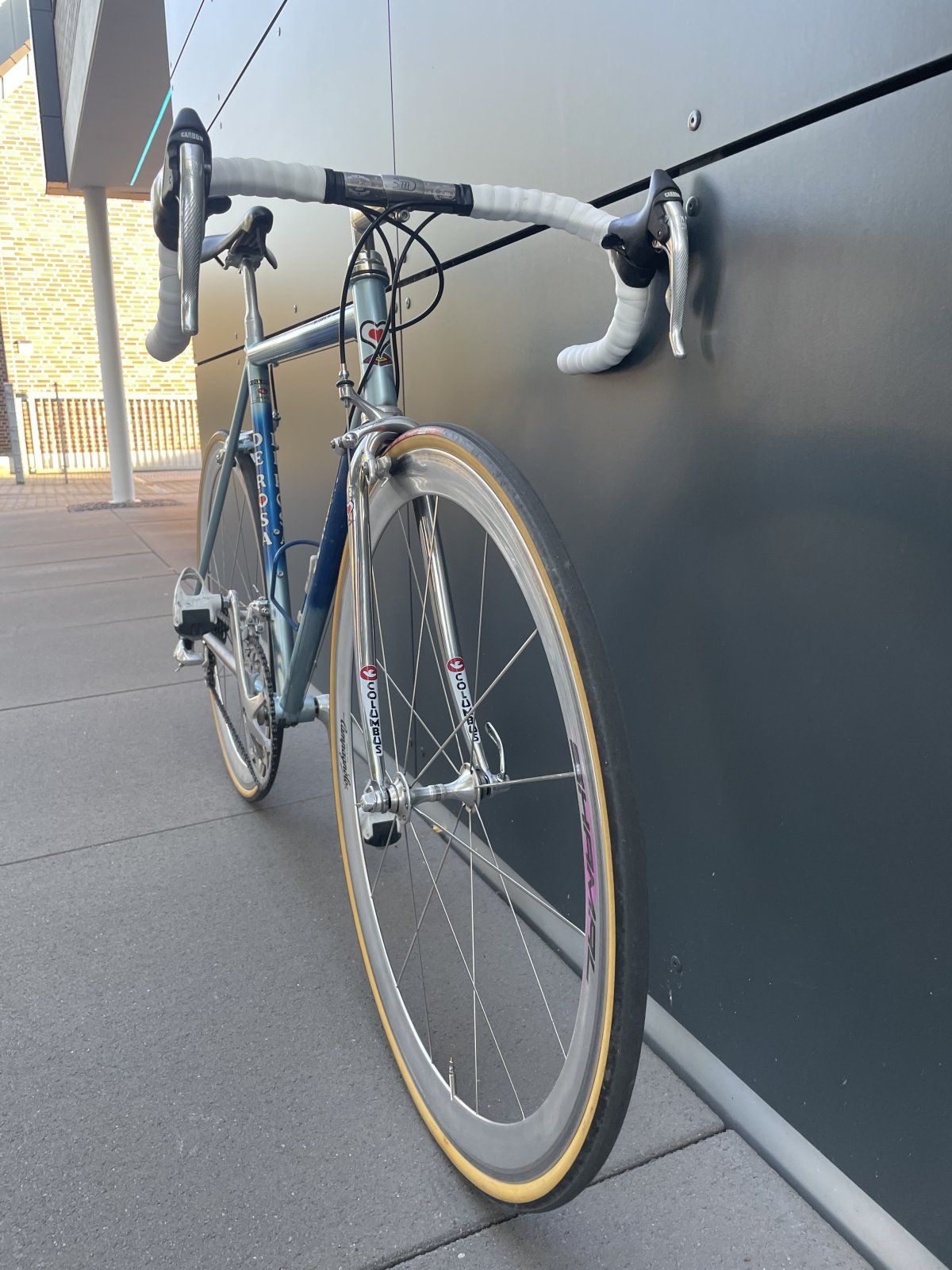

Ich hatte dieses Foto (Nein,das ist nicht mein Rad...) Im Netz gefunden und mich gefragt ob diese Art der Zugverlegung eine gute ist oder ob es bessere gibt. Irgendwie sieht das immer doof und überladen aus wenn man klassische Wäscheleinen gewohnt ist...
es gibt m.W. 2 Methoden zu verlegen
1) Kabel der Schaltung hinter am Lenker, Kabel der Bremse vorne ... jeweils in der am Lenker vorgsehenen Rille
hier am Banesto Pinarello
2) Schaltung und Bremse beide Kabel vorne am Lenker verlegen angeblich drückt es weniger auf den Handballen bei längerem Oberlenkerfahren
hier am Carrera-Tassoni mit den beiden Schaltzkabel mit einer leichten Schlinge wie am obigen Colnago
Prinzipiell ja.
Alternativ können die Schaltzüge sich auch vor den Steuerrohr kreuzen. Also der Schaltzug vom linken Ergo geht zum Zuganschlag rechts am Unterrohr und andersrum. Nach den Zuganschlägen müssen sich die Züge dann nochmal unter dem Unterrohr kreuzen. Das ist nicht bei jedem Rahmen möglich. Probieren.
finde ich nicht schön - weil die Schaltzüge nicht mehr entlang des Unterrohrs laufen sondern schräg da sie unterm Unterrohr nochmal gekreuzt werden müssen .... Abzug in der B-Note
...persönlich find ich die parabelmäßige Annäherung der beiden Schaltkabel vor dem Oberrohr am ästhetischten übrigens auch bei den Wäscheleinen de Schaltkabel von Shimano
prinzipiell nicht mehr Länge als notwendig verbauen
Dafür sieht es vor dem Steuerrohr viel aufgeräumter aus.

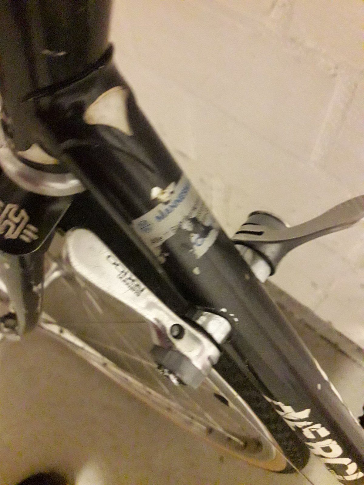

Brauche schnell mal Hilfe:
RX100 Schalthebel links für den 2-fach Umwerfer lässt sich nach unten weg drehen. Obwohl 1 zu 1 vom Teilespender übernommen fehlt der Anschlag nach unten. Wo liegt das Problem?
