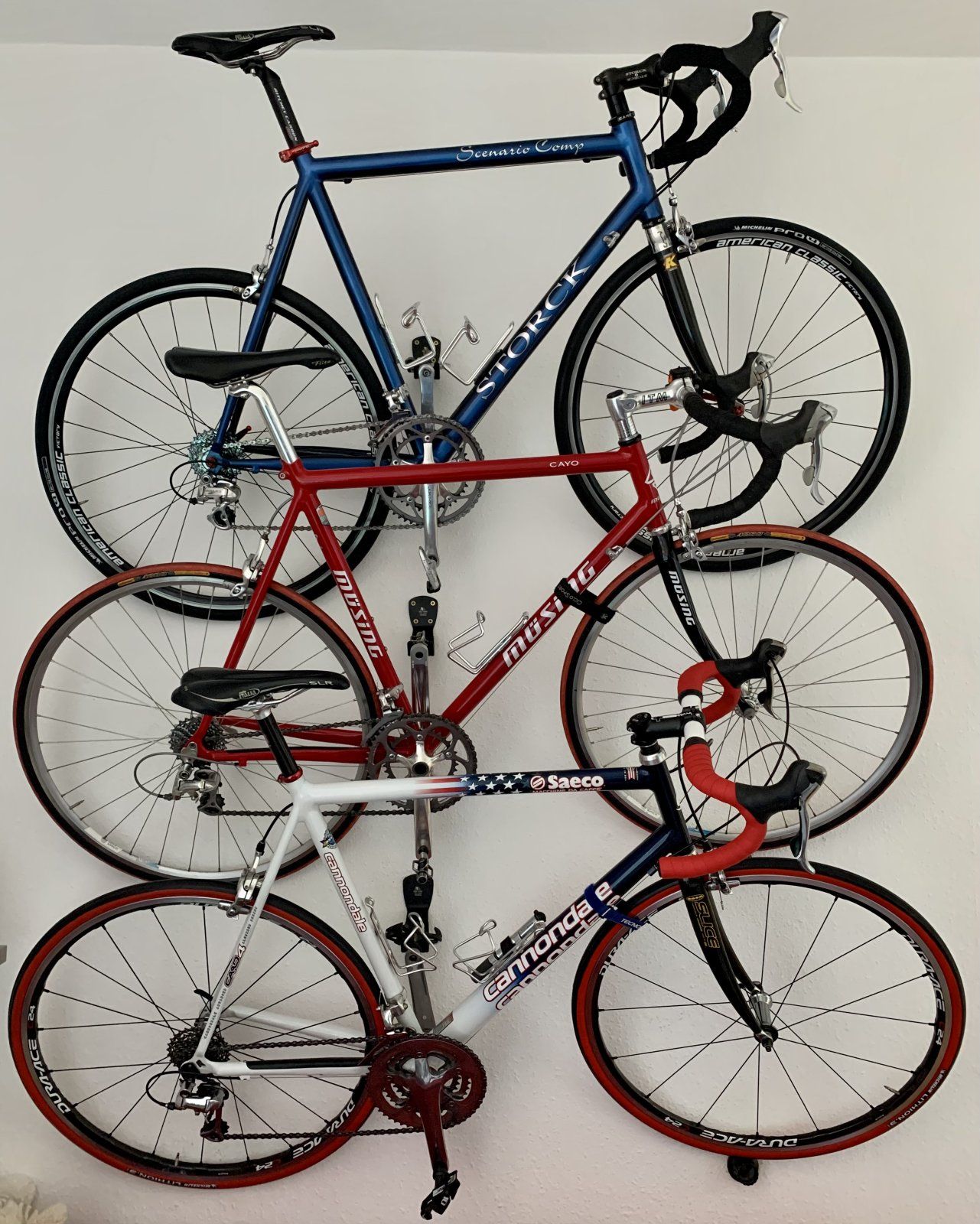

Kurze Frage bevor ich weitere Löcher bohre und das alles hinterher nicht passt:
Ich hatte im Präsentationsfred, den ich nicht mehr finden kann, gesehen, dass einer der Kollegen drei Fahrräder übereinander überlappend an einer 2.45m hohen Wand gestapelt hatte. Wer genau das wär? -keine Ahnung.
Meine Frage dazu:
Wie groß war dort die Überlappung?
Wenn sich der Kollege melden könnte, würde ich das Spitzenmäßig finden.
Meine Frage dazu:
Ich hatte das mal so, gefiel mir aber nicht...
in einer 1 Zimmer Wohnung ist halt nicht viel Platz. Ich möchte dem gerne einen Versuch geben, auch weil ich gerade drei Bike-Cadies gekauft hab.

Heute würde ich sowas nehmen und das Oberrohr mit einem Schnürsenkel befestigen, einfach Haken in die Wand und im Schnürsenkel zwei Schlaufen und fertig.
Sieht gut aus finde ich
