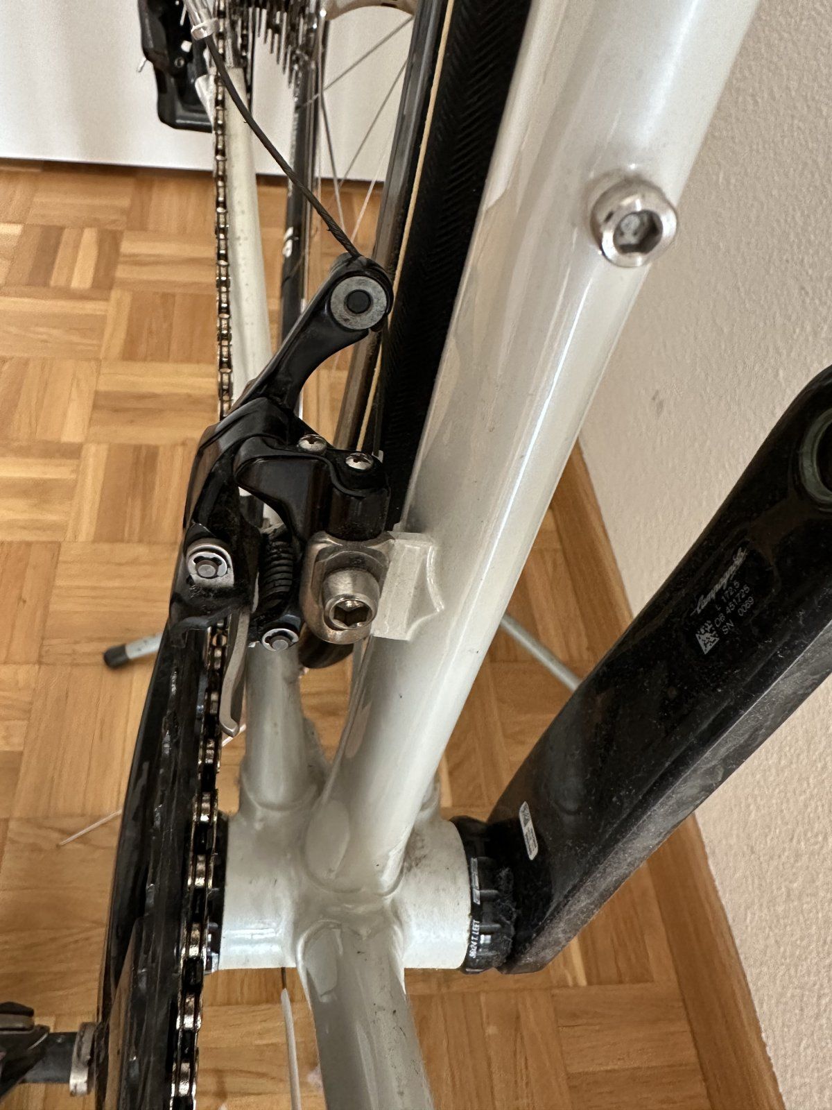

Habe folgendes Problem:
Bau grad einen Rahmen mit ovalisierten Rohnen mit einer modernen Campa Gruppe auf. Durch das ovale Sattelrohr wandert der Umwerfer ins Zentrum des Rahmens, dadurch schafft er es nicht mehr, aufs gosse Kettenblatt zu schalten bzw. der Hebelarm schleift dann am Hinterrad.
Gibt es eine Art Spacer, der den Umwerfer wieder etwas nach aussen versetzt?

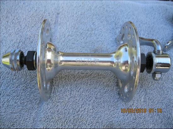

Guten Morgen.
Welches Gewinde für den Schraubkranz hat wohl diese Suzue Hochflanschnabe (wurde auch als suntour superbe verkauft?)
Besten Dank und schöne Grüße

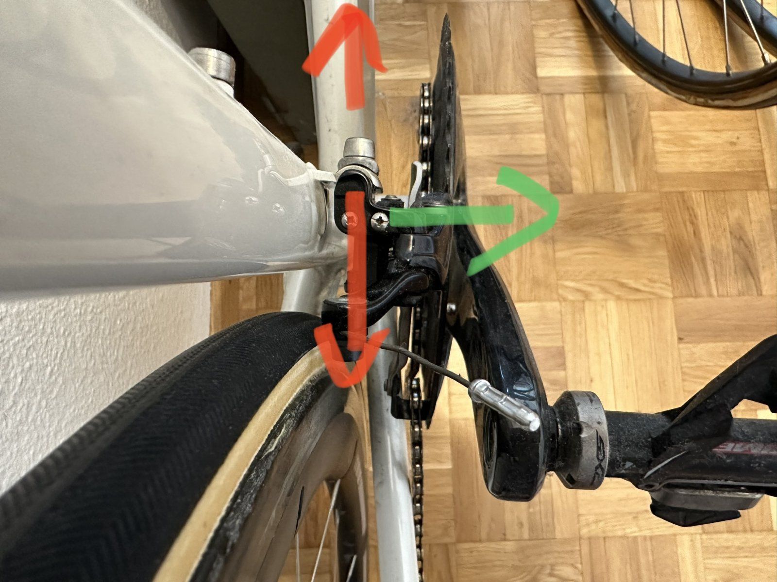

Ich glaube nicht, dass das Problem mit den ovalisierten Rohren zu tun hat, auch weil der UW am Sockel montiert wird. Ich gehe davon aus, dass der Sockel ausgerichtet/gebogen werden muss.
Guten Morgen.
ZS
Bild Nabe vorn: velobase.com
Wissen tu ichs nicht aber alles andere als BSA würde mich wundern.
Aber du kannst den Sockel ja nur (von oben betrachtet) entweder nach vorne oder hinten ausrichten. Meiner Ansicht nach, müsste der Sockel aber weiter nach rechts, damit der Käfig die Kette auf das grosse Blatt werfen kann (grüner Pfeil). Nachdem er das nicht schafft, ging ich davon aus, dass es an den ovalen Rohre liegt.
edit. der Werfer ist auf dem Foto nicht ausgerichtet, daran liegt es nicht.
