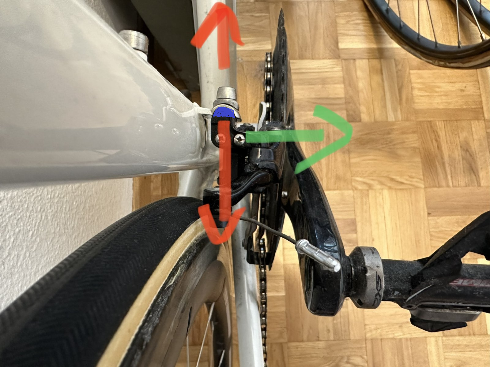

Aber du kannst den Sockel ja nur (von oben betrachtet) entweder nach vorne oder hinten ausrichten. Meiner Ansicht nach, müsste der Sockel aber weiter nach rechts, damit der Käfig die Kette auf das grosse Blatt werfen kann (grüner Pfeil). Nachdem er das nicht schafft, ging ich davon aus, dass es an den ovalen Rohre liegt.
edit. der Werfer ist auf dem Foto nicht ausgerichtet, daran liegt es nicht.
Wenn ich das richtig sehe, hat der Umwetfer vorne noch etwas "Fleisch", was sich wegfeilen ließe (blau markiert). Dann wandert er noch etwas nach vorne.
Dazu eine flache Seilzugklemmschraube nehmen (mit flachem Sechskant statt Inbus) und die Schraube zur Unterrohrseite setzen, also auf die andere Seite.
Für mich sieht das so aus, als würde da ein grundsätzlicher Fehler vorliegen... ?

Ist eine 12fach Super Rec, müsste 2019 sein. Wenn die alte Geo nicht mit den modernen Ergos harmoniert, wäre das natürlich schlecht…

Wieso meinst du, sollte ich den Umwerfer abfeilen? Dann wandert er doch auch wieder nur nach vorn. Er müsste aber doch nach rechts wandern.

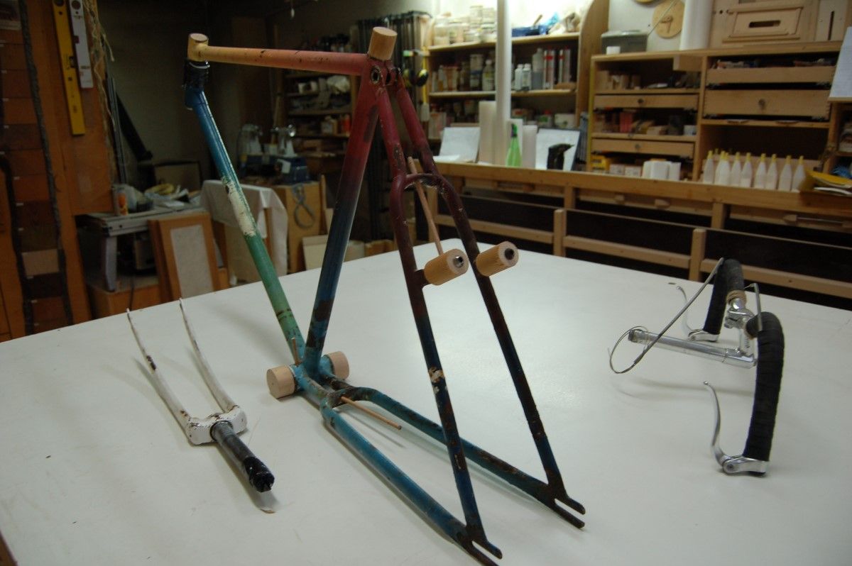

Hat hier jemand Erfahrung in Sandstrahlen?
Und zwar möchte ich einen klassischen gemufften Stahlrahmen strahlen und wollte wissen welches Strahlgut sich gut eignet und ob man an den muffen lieber per Hand strahlen sollte. Oder ist Sandstrahlen gänzlich nicht zu empfehlen?

Kommt drauf an was du für einen Rohrsatzu hast, was du nach dem Sandstrahlen machen willst und WER die Arbeit ausführt. Gibt da durchaus Idioten die nicht wissen wie man mit Fahrradrahmen umgeht.
Rohrsatz ist unbekannt da aber nichts ultra leichtes eher auf der robusteren Seite.
Würde bei Gewinden und Lagerstellen etc. sowie bei den Muffen per Hand schleifen.
Danach wollte ich direkt Grundieren und lackieren hoffe kann mir Füllern sparen. Ggf. eine Grundierung die etwas mit Füller. Daher meine Frage was für Strahlgut da ich an den Muffen schon angst ums Lot habe.

Für mich sieht das so aus, als wäre die ganze Kurbel, Kettenlinie und somit auch Umwerfer nicht in der Flucht...
Tretlager nicht plan...?
Hab aber auch noch nie gesehen, daß ein moderner Umwerfen an den Reifen kommt...
Spätestens beim Schalten aufs große Blatt kollidiert er vermutlich doch.
Ist aber nur anhand des Bildes nun ein Ratespiel.

Weiß nicht was Du an Lackierung planst...
Vielleicht gehst Du mal zu einer Pulverbude und die Strahlen gleich und danach Pulverlack. Kostet nicht die Welt.
Andererseits, wenn der Rahmen nix tolles ist, übersteigt die Maßnahme wahrscheinlich den Wert.
Dann wäre es ratsam sich einen besseren Rahmen für das Geld der Lackierung zu kaufen.

Ganz ehrlich, ich würde den Halter richten, das wurde schon hunderte Mal so gemacht.
Einen längeren Hebel anschrauben und richten.
