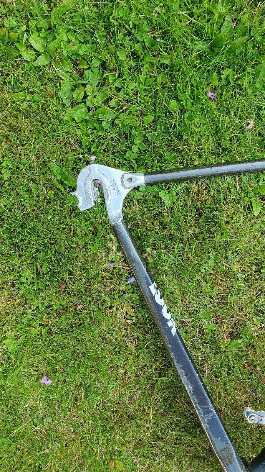

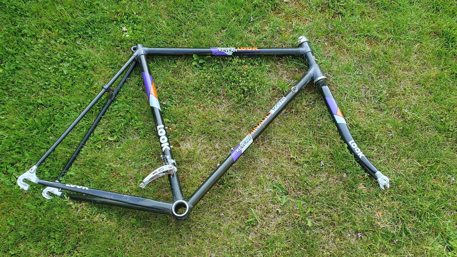

Ein Bekannter hat diesen LOOK Rahmen geschenkt bekommen. Nach Durchsicht ähnlicher gelagerter Katastrophen hier im Forum, denke ich, daß ich die Antwort schon kenne. Frage trotzdem: Gibt es eine Möglichkeit das gebrochene Schaltauge zu fixen?
noch in den 50ern hatten viele hochwertige Rahmen kein Schaltauge und dafür so einen Adapter mit Auge der mit der Achse geklemmt wurde und im Achs-Schlitz gegen verdrehen gesichtert war. evtl geht sowas?
Ein Bekannter hat diesen LOOK Rahmen geschenkt bekommen. Nach Durchsicht ähnlicher gelagerter Katastrophen hier im Forum, denke ich, daß ich die Antwort schon kenne. Frage trotzdem: Gibt es eine Möglichkeit das gebrochene Schaltauge zu fixen?Anhang anzeigen 1271065Anhang anzeigen 1271066
Auf jeden Fall nicht vorschnell entsorgen.
Im Zweifelsfall findet sich (hier) noch jemand, der Zeit/ Lust (und die Fähigkeiten) hat, den Rahmen zu retten!

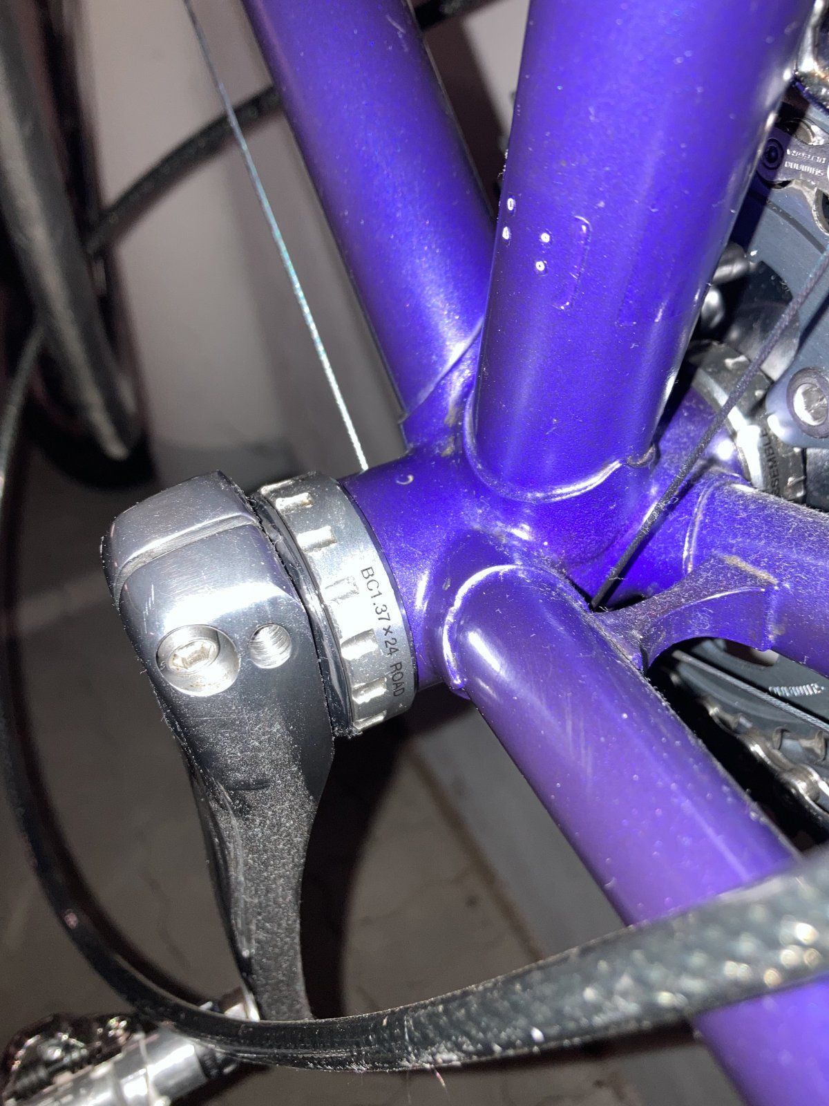

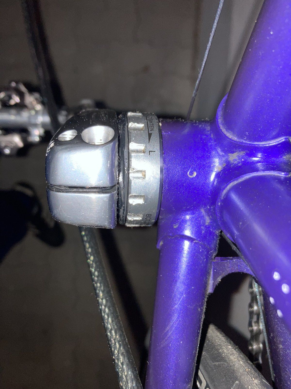

Mein Stahlrahmen war bislang mit einem Vierkant-Tretlager (britisch) ausgestattet. Dieses habe ich durch eine Hollowtech II-Kurbel (FC-5603) nebst passendem Lager (1,37*24 Road) ersetzt.
Da bei Hollowtech II die linke Kurbel die Welle/das Lager kontert, liegt diese normalerweise direkt an der Lagerschale an. Hier ein Beispiel an einer ab Werk verbauten Kurbel (GRX 400):
Shimano sagt, bei Road soll das immer passen. Nur bei MTB bedürfe es einer Anpassung.
Bei mir sieht das jedoch so aus:
Zwischen dem Spacer (serienmäßig bei FC-5603) vor der Lagerschale und der dazugehörigen Kurbel ist ein deutlicher Spalt zu erkennen.
Was mache ich?
Funktioniert das trotzdem?
Benötige ich sog. Abstandshalter, um die Breite des Lagergehäuses zu vergrößern?
Oder benötige ich einen anderen Spacer (Shimanodeutsch: Abstandshalter) zwischen Kurbel und Lagerschale?
Über eure Hilfe würde ich mich freuen.

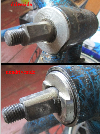

Hatte heute mal wieder ein Rad aus der Nachbarschaft in den Händen mit einem älteren Tretlager:
wie heißt das und wie sieht das passende Werkzeug dazu aus?

Hat jemand zufällig schon mal die Kombination "Campagnolo Nuovo Record Tretlager" mit "Spécialités T.A. Pro 5 Vis Kurbelsatz" (2-fach) kombiniert und kann mir sagen, ob das mit der Vierkantsteigung der Welle hinhaut?
Was mache ich?

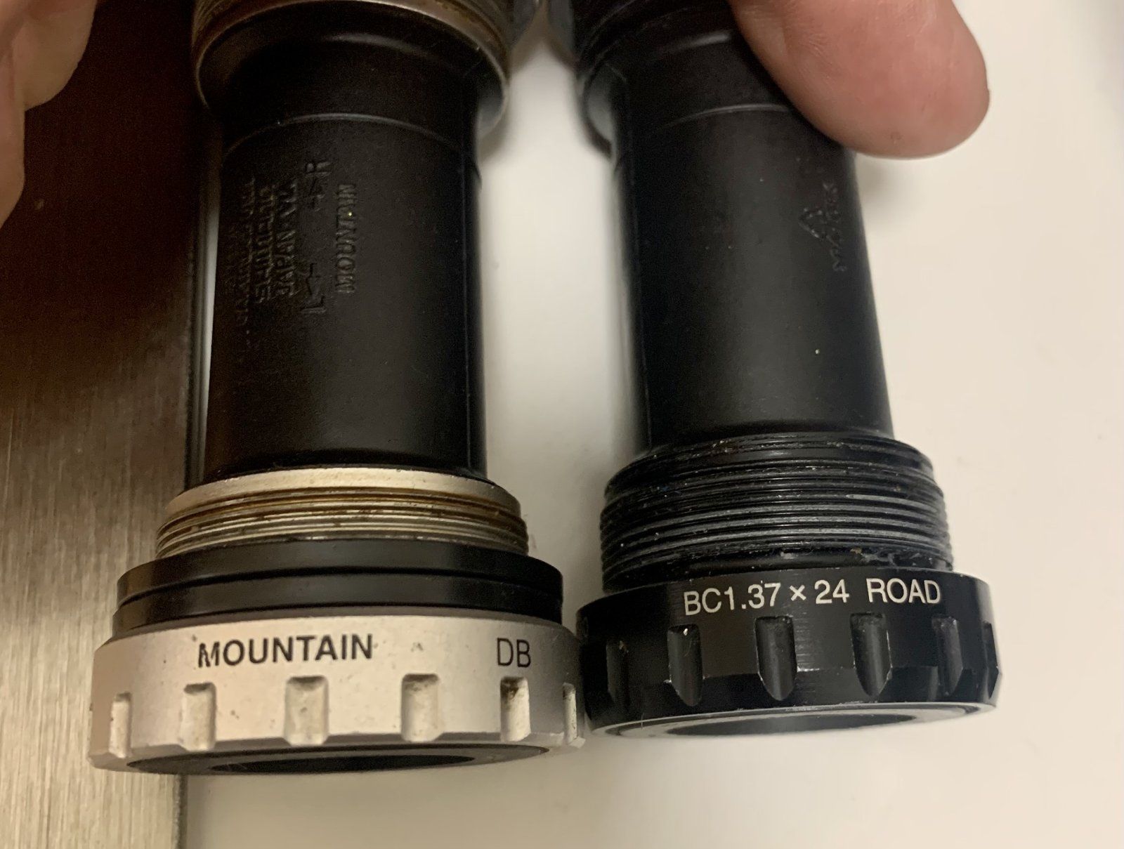

Ich meine es gibt von den HT2 Innenlagern Road und Mountain, vielleicht ist da das Problem?
