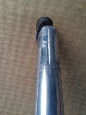

Welchen Durchmesser hat dein Lenker?
Und welchen der Vorbauschaft?
Motobécane ist ja ein franz. Hersteller, da sind metrische Maße nicht unüblich, ganz im Gegenteil zur aktuell angebotenen Ware.

Der Vorbauschaft hat wahrscheinlich fronkreischesque 22.0 oder 21.1 mm (nicht 22.2)

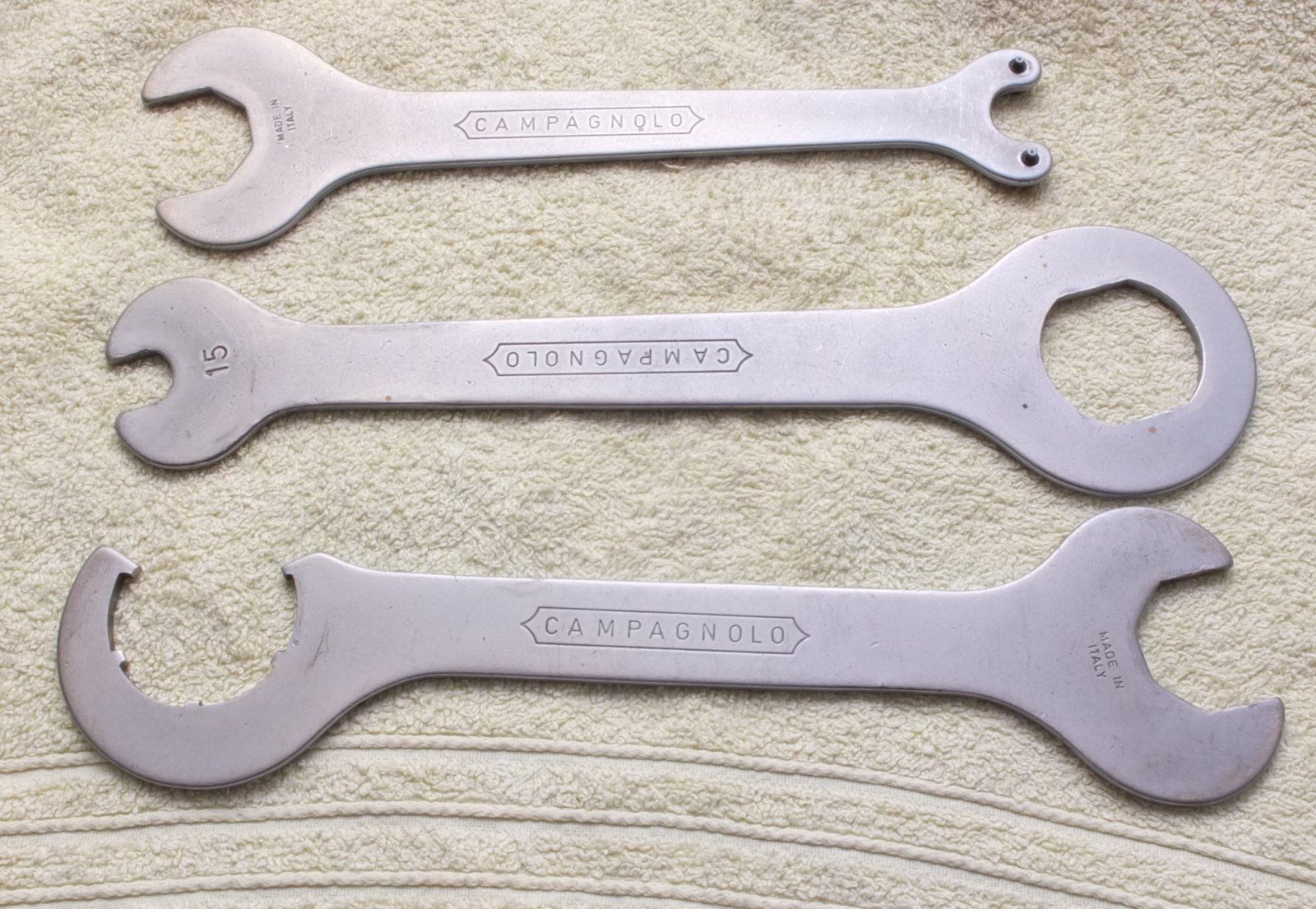

Nein !
Brauchen tust du davon nur den Kurbelabzieher m22x1 (in der Mitte abgebildet).
Einen Rohrsteckschlüssel 14 x 15 für die Muttern auf der Tretlagerwelle
Einen Hakenschlüssel für den Konterring ( dat Dingens mit den Nuten drin )
Einen Stiftschlüssel für die seitl. Bohrungen der Linken Lagerschale
Einen mords Maulschlüssel für die rechte Lagerschale ( SW musste mal messen)
Oder solch einen Schlüsselsatz ( Bild)

Anmerkung : wenn du ohnehin was moderneres einbauen willst ( Patronenlager z.B. ) lohnt die Werkzeuganschaffung kaum ( 100.- € etwa ! ) , gehe zum nur ausbauen in eine Werkstatt .

Ich will meinen Vorbau etwas verkürzen. Wie messe ich die aktuelle Vorbau-Länge korrekt? Und auf was muss ich noch achten? Durchmesser?! Hat jemand eine Idee wo ich einen optisch passenden Vorbau bekommen?
Vielen Dank.
gemessen wird i.d.R. im 90° Winkel zum Schaft von Mitte Schaft bis Mitte Klemmauge schätze den mal auf 100 mm
da ich ein Motobecane erkennen kann, nehme ich an es könnte ggf. ein Vorbau mit französischen Maß sein mit 22,0 mm Durchmesser. Andere haben 22,2 mm. Man kann es auch erkennen wenn der Steuersatz ebenfalls Französisches Maß hat, of kann man 25x1 erkennen
Wichtig ist noch welcher Lenker verbaut ist, da meist Lenker und Vorbau vom selben Hersteller am besten harmonieren - vorsicht auch hier gibt es unterschiedliche Durchmesser selbst bei einem Hersteller
Ich hoffe ich konnte Dir ein wenig behilflich sein und nun viel Spaß beim anpassen

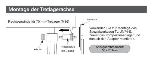

Ich habe eine Frage zum Einbau eines Patronenlagers: Rechte Seite ist mir klar. Wird die linke Schale dann so eingebaut, dass sie handfest sitzt? Oder muss sie fester eingeschraubt werden? Wenn ich sie so einschraube, dass ich finde die Welle dreht wunderschön, dann ist die Schale nach meinem Empfinden nicht sog. "angeballert". Ungewohnt, wenn man aus dem Konuslagermilieu kommt.
Danke für die Antworten.
Die sollte schon Handfest bis zum Anschlag montiert werden mittels dem entsprechenden Werkzeug *
