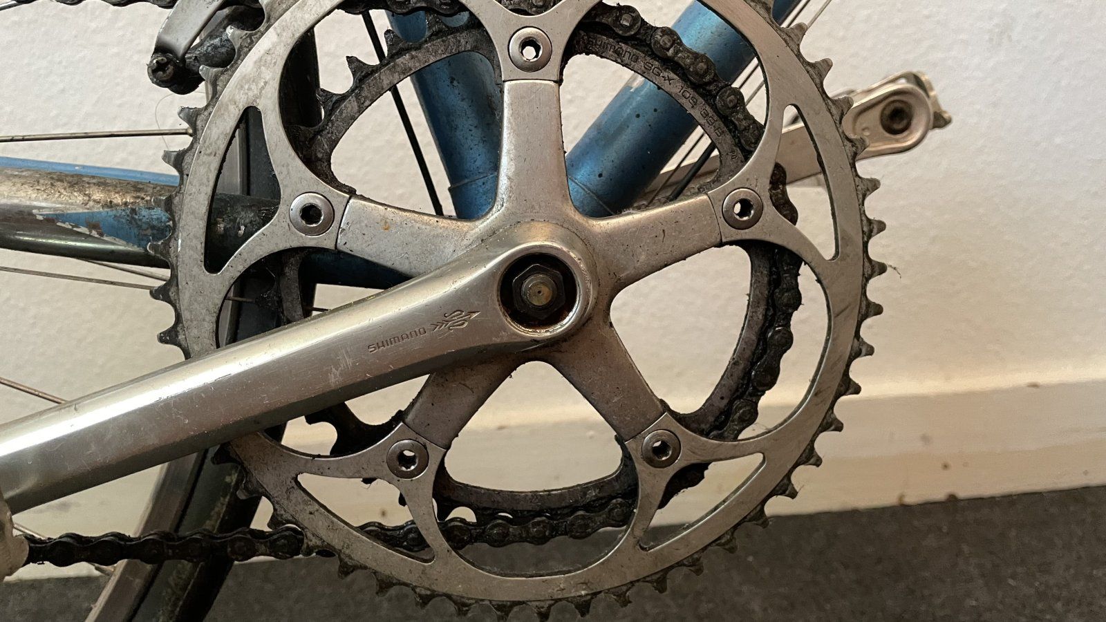

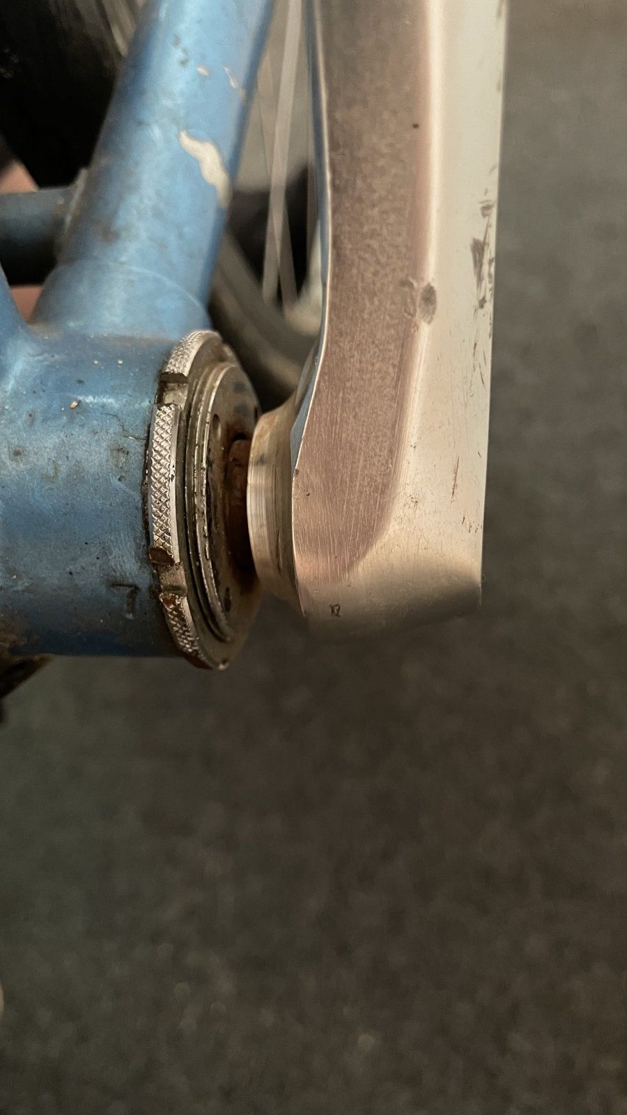

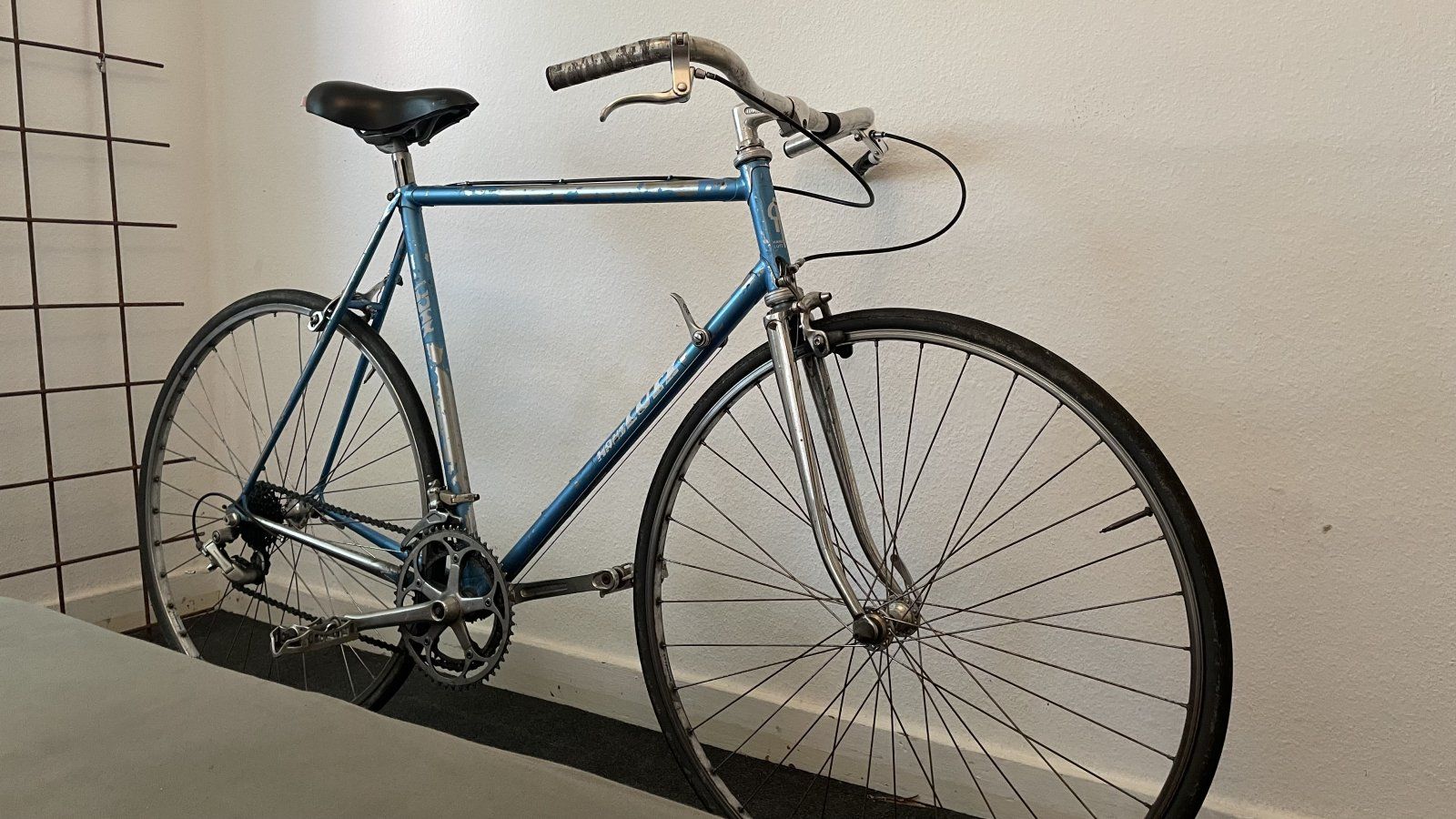

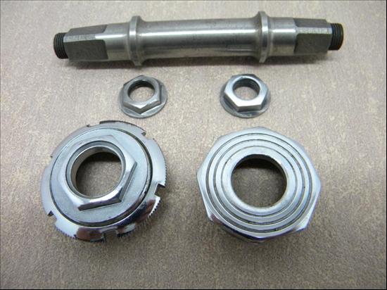

Hallo. Kann ich mit diesem Werkzeug Set das Tretlager von einem Hans-Lutz ausbauen?
Anhang anzeigen 1275009Anhang anzeigen 1275010Anhang anzeigen 1275011

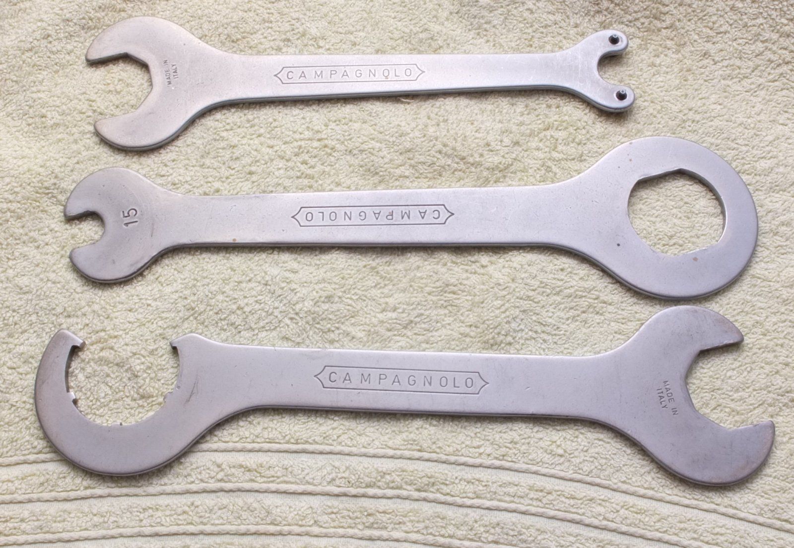

Nein !
Brauchen tust du davon nur den Kurbelabzieher m22x1 (in der Mitte abgebildet).
Einen Rohrsteckschlüssel 14 x 15 für die Muttern auf der Tretlagerwelle
Einen Hakenschlüssel für den Konterring ( dat Dingens mit den Nuten drin )
Einen Stiftschlüssel für die seitl. Bohrungen der Linken Lagerschale
Einen mords Maulschlüssel für die rechte Lagerschale ( SW musste mal messen)
Oder solch einen Schlüsselsatz ( Bild)
Und das ist ein 4 Kant Konuslager , vermutlich mit BSA Gewinde .
Aufbau siehst du auf dem kleinen Bild .
Anmerkung : wenn du ohnehin was moderneres einbauen willst ( Patronenlager z.B. ) lohnt die Werkzeuganschaffung kaum ( 100.- € etwa ! ) , gehe zum nur ausbauen in eine Werkstatt .

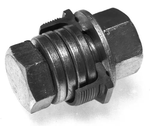

Ich kämpfe gerade mit mehreren rechten Lagerschalen (achtkant) alter franz. Innenlager, so wie bspw. hier:
Habe mir extra einen 38er Maulschlüssel besorgt. Der bringt herzlich wenig. Vermackt die Lagerschale eher, auch ohne Abrutschen. Gleiches gilt fürn Schraubstock. Bleibt m.E. "nur" noch die Variante von Sheldon:
https://www.sheldonbrown.com/tooltips/bbcups.html
Ich habe mir im Baumarkt entsprechende Teile besorgt. Allerdings finde ich nicht die optimale Lösung. In der Regel ist bei entsprechender Stärke der Unterlegscheibe(n) der Außendurchmesser zu groß und/oder der Innendurchmesser zu klein. Passende Unterlegscheiben finde ich; diese sind jedoch zu dünn. Wenn ich sie festknalle, geben sie irgendwann nach und sind rund und liegen nicht mehr flach an. Dadurch dreht sich letztlich der ganze Kram mit.
Hat jemand Empfehlungen für die "richtigen"/"passenden" Utensilien? Und eine Bezugsquelle? Bauhaus stößt da m.E. an seine Grenzen.
Oder gibt es ein entsprechendes Spezialwerkzeug bspw. von VAR?

Dieses Teil von Pedros ist manchmal hilfreich (Schraube muss natürlich ins entsprechende Gewinde passen)
https://pedroseurope.eu/de/products/bb-socket-holder-ii

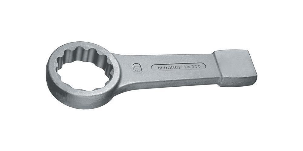

Maulschlüssel is schon mal 👎, entweder Ring oder Ne Nuss was nochgeht is ein Ringschlagschlüssel
