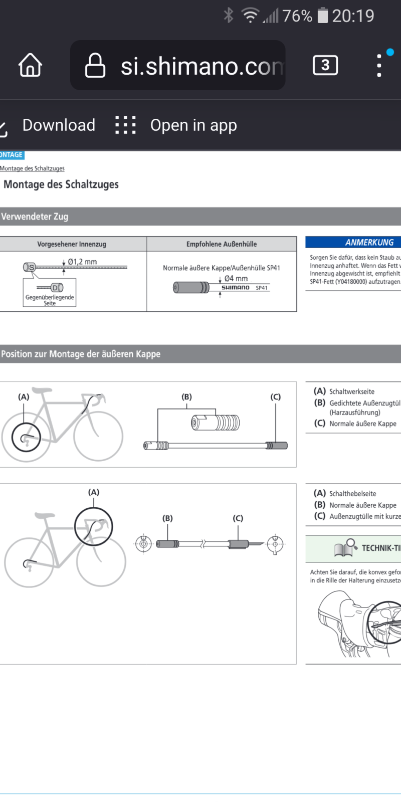

Guten Abend,
kann mir bitte jemand sagen welche der drei verschieden Endhülsen bei Optislick wohin gehört?

so dann mal nach bestem Wissen und Gewissen der Reihe nach
die mit den 2 Rillen gehören an die seitlichen Kabelausgänge am STI,
mit den 3 Rillen vor dem Eingang ins SW.
Normalerweise nehme ich die mit 2 Rillen auch für die Anschläge am Unterrohr aber hier sind nur 3 dabei so schätze ich das die Dritte an den Anschlag an der rechten Kettenstrebe gehört
Die 2 übrigen dann anstatt der mit 2 Rillen wohl an die beiden Kabelanschläge des Unterrohrs ob jetzt vorne am Unterrohr oder an Anschläge die auf die Sockel der Unterrohrschalthebel kommen ...IMG_0106.JPGIMG_0115.JPG
die mit den 2 Rillen gehören an die seitlichen Kabelausgänge am STI, de mit den 3 Rillen vor dem Eingang ins SW. Normalerweise nehme ich die mit 2 Rillen auch für die Anschläge am Unterrohr aber hier sind nur 3 dabei so schätze ich das die Dritte an den Anschlag an der rechten Kettenstrebe gehört
Wenn man bei Shimano einen einzelnen Bremsschalthebel kauft, ist dort immer eine einzelne Endkappe ohne Rille mit Röhrchen dabei. Deshalb würde ich davon ausgehen, daß die an die Schalter gehören...
Dankeschön, weiss jetzt was zu tun ist:
Röhrchen an die Schalthebel, die liegen ganz oben, hydrologisch gesehen logisch, da würde das Wasser reinlaufen, also Röhrchen um das zu erschweren. Die Hülse mit dem Bezug zu einem deutschen Mittelgebirge ans Schaltwerk (wohl auch irgendwie gedichtet) und der Rest wo noch Platz ist.
PS:
Ich kenne und schätze si.shimano.com, aber da hatte ich nix gefunden. Daher die Anfrage hier.

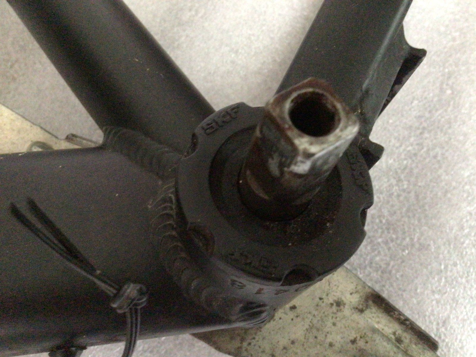

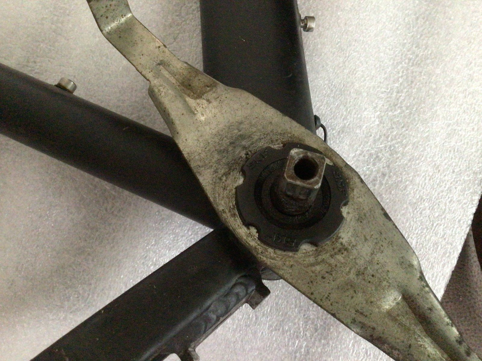

Hallo Foristi
kann mir jemand verraten, welchen Schlüssel ich für ein SKF-Innenlager brauche?
Danke!

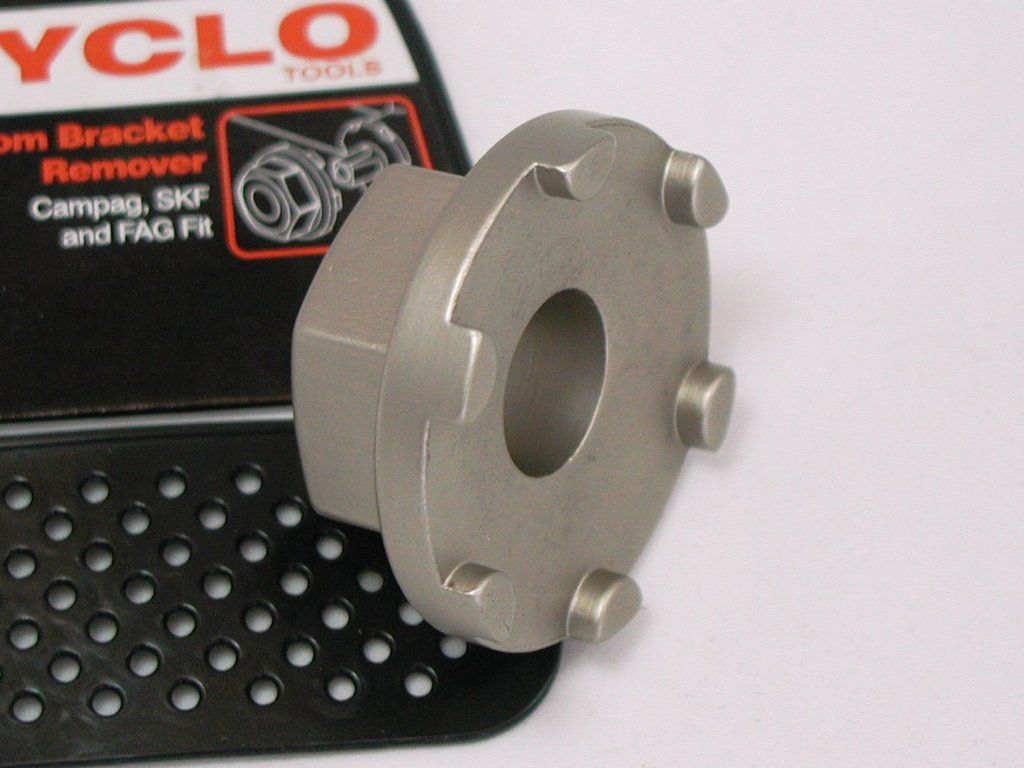

Hallo Foristi
Danke!
Meistens laufen die unter dem Stichwort FAG-Lager.
Gut aufpassen bzw. gut sichern gegen Abrutschen beim Lösen, sonst ist ist die Lagerschale ruckzuck vermurkst und dann wirds hässlich.. ;) gibts hier seitenweise Berichte (um nicht zu sagen Hasstiraden) von… 😆
