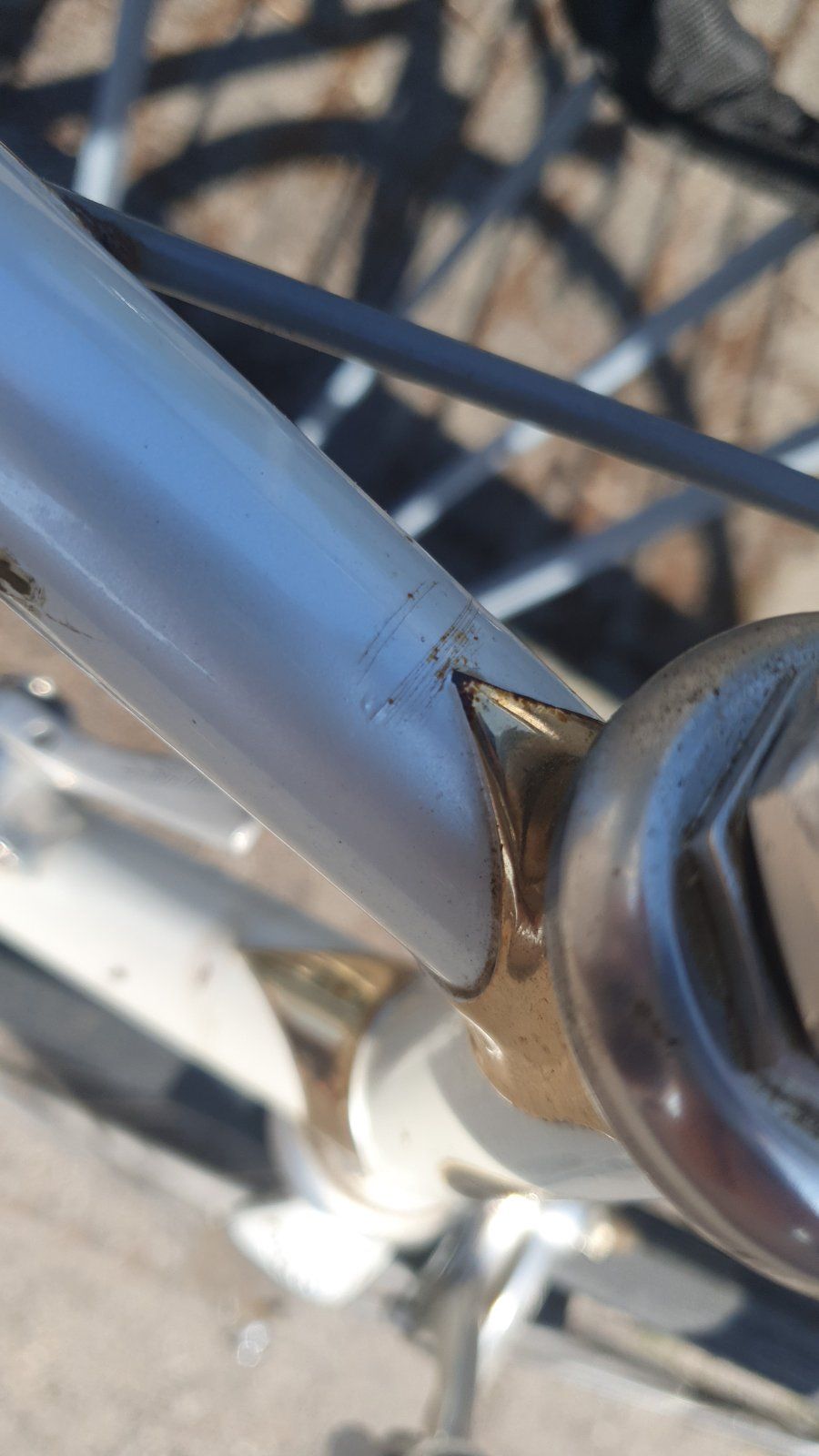

Nur weil ein Rahmen gestaucht ist, ist er doch nicht zwangsläufig etwas für die Tonne… Mir fehlt jedoch die Expertise um zu beurteilen, ob dieses hier der Fall ist.
Rischtisch...Stahlrohre sind wg. einer leichten Biegung ja nicht Schrott oder gar bruchgefährdet ( sonst müsten ja Gabeln mit gebogenen "Beinen" lebensgefährlich sein ) die Frage ist nur kann und will man damit leben...und ist der Reifen vorne noch weit genug vom Schrägrohr weg .
Mich täte das nerven , würde den nicht haben wollen , Kopfkino halt .

Hallo ihr Lieben. Das sieht mir doch sehr nach einer Stachung aus oder täusche ich mich da?
Anhang anzeigen 1281881Anhang anzeigen 1281882
Entgegen der Meinung meiner Vorschreiber wäre ich da nicht so sicher.
Zwar ist das wahrscheinlich überhaupt nicht vergleichbar - aber ich hatte eine ähnliche Struktur an einem Radl nachdem ich mal mit voller Wucht ein Auto abgeschossen hatte (Gabel und VR ordentlich verbogen, konnte Beides gerichtet werden).
Ansonst waren keine Änderungen im Fahrverhalten feststellbar und tatsächlich bin ich sehr viele Jahre so gefahren, irgend wann halt mit ein bißl Rost am gerissenen Lack.
Und - erstaunlich - nach dem Sandstrahlen war das komplett weg, absolut nichts am Rohr zu sehen.
Wie geschruben - vielleicht nicht vergleichbar, zudem habe ich da einen sehr alten Rahmen aus ordentlich massivem Material, erwähnt wollte ich das dennoch haben.
Gruß aus dem Wein/4, André.
Ist ein SLX Rahmen, also recht dünn. Die Gabel sieht komischerweise nich komplett gerade aus, aber ich hab da auch nicht so ein gutes Auge, wie manch Anderer hier.
Danke jedenfalls für eure Einschätzung.
Das ist nicht das beste Bild um das beurteilen zu können. Bitte parallel zum Rad stehen ohne schrägem Winkel, dann sieht man vielleicht was.
Würde das Teil mal einem Rahmenbauer oder vergleichbaren Profi vor Ort vorlegen. Ist so ein schöner und seltener Rahmen, da wäre es schade drum.
Und wenn so ein Profi sein okay gibt, kann man den auch mit gutem Gefühl weiterfahren..
