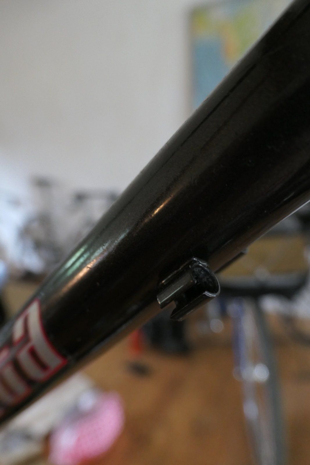

Weiß jemand ob es für solche Unterrohr-Zuggegenhalter auch Einsteller gibt, die direkt in das Anlötteil passen?
Normale für das Unterrohr sind zu dick und kollidieren mit dem Rohr - und würde gern den Inline Einsteller vermeiden....

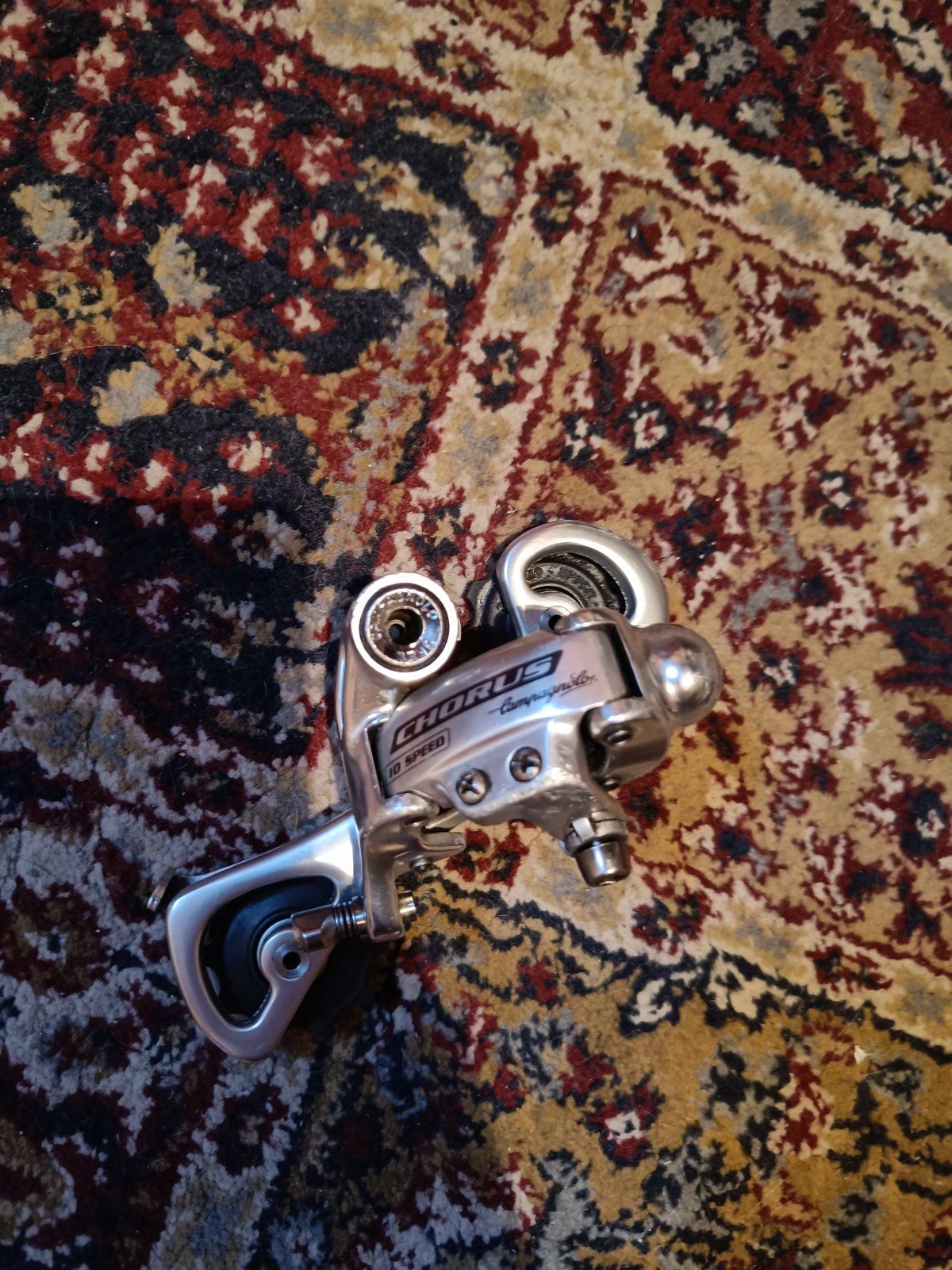

Um es Mal zu testen. Was für Bremsbeläge brauche ich für die Campagnolo Chorus Bremsen? Hat da jemand vielleicht einen Link zum Kauf oder Teile parat?

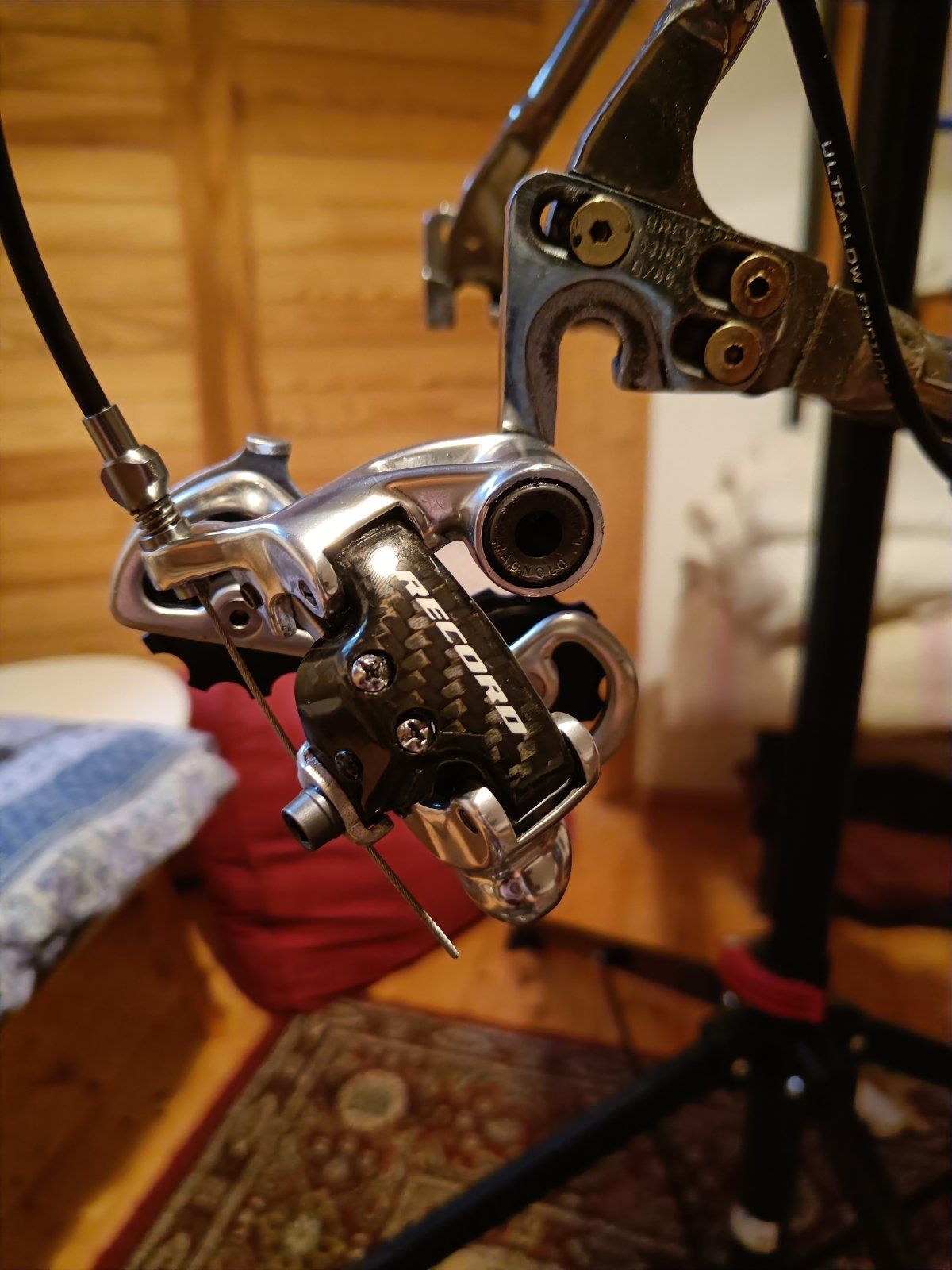

Ich habe die Käfige von dem bisherigen Chorus Schaltwerk und dem neuen Record Schaltwerk getauscht, da am Record ein langes (mittellanges?) verbaut war und Frage mich, ob ich dich Feder zu sehe gespannt habe bzw. überhaupt zu sehr spannen kann?

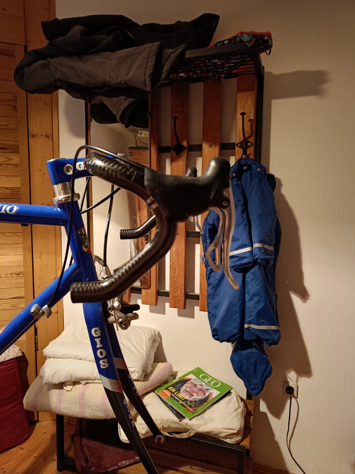

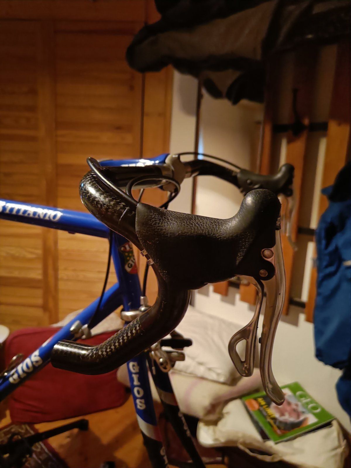

Außerdem habe ich einen Schmolke Carbon-Lenker verbaut und bin gerade dabei die Schaltbremshebel zu positionieren. Bei Shimano passt da die Position immer gut für mich, aber wie orientiere ich mich da am besten bei Campa? Beim letzten Lenker saßen die Hebel gefühlt zu weit unten, dass ich nicht gemütlich auf den Hebeln fahren konnte:

Den Schmolke montiere ich immer so, dass das kurze Lenkerende auf die Hinterradachse weist, also etwas nach unten gedreht. Die Ergos dann mit der Handauflagefläche waagrecht, die Position auf dem letzten Foto also lassen und den Lenker noch eine Idee verdrehen. Die Kabel verlege ich dann eines vorne, eines hinten, so dass ein fast trapezförmiges Profil mit Rundungen nach dem Lenkerbandwickeln entsteht. Finde ich sehr bequem...
Dein Lenker hat diese Ergoform und ist unten ein ganzes Stück gekürzt so das der Unterlenker fast weg ist (oder gehört das so?) Der obere Teil des Lenkers sollte gerade sein und eine Linie zu den Ergos bilden.

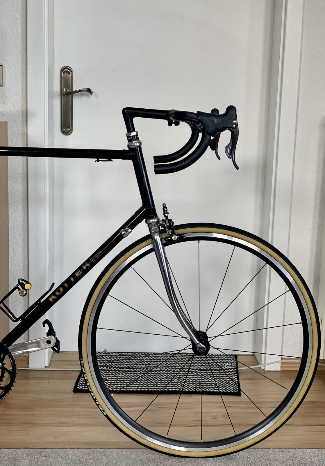

So ungefähr, natürlich anderer Lenker

Lenker scheint nicht gekürzt, sieht merkwürdig aus finde ich
Wie nennt man denn diese Lenker mit dem geraden Oberteil?

Wenn man den Schmolke so verdreht, dass der Oberlenker-Abschnitt waagrecht wie hier, steht, wandert der Unterlenker-Abschnitt sehr weit nach vorne und wird fast senkrecht. Der Lenker ist original am Ende so kurz. Da in der Kurve liegen meine Handballen
