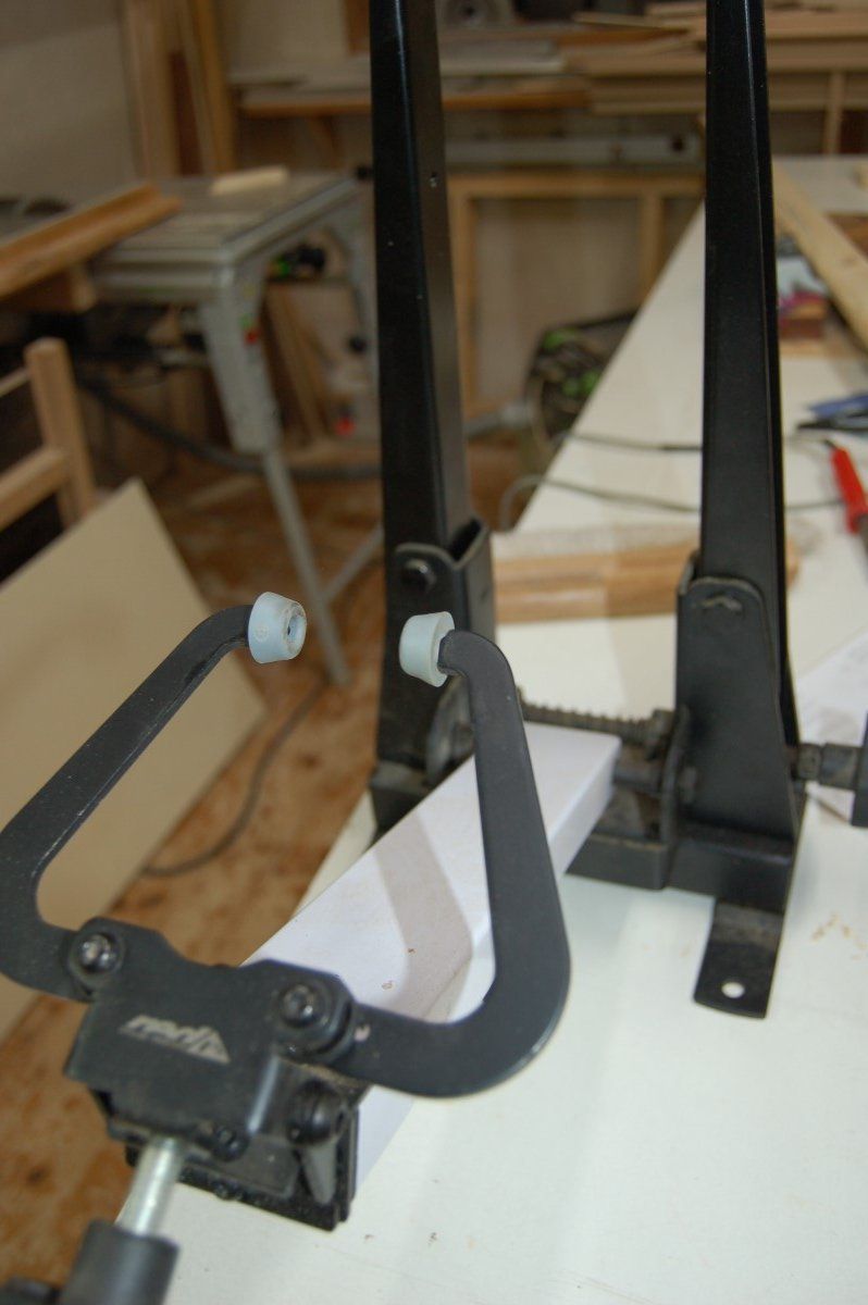

War das Erste was ich an diesem Ständer geändert hatte:

Mag sein, wenn immer die gleiche Dimension drinnen ist.
Aber - stell' mal um auf eine kleinere oder größere Dimension, oder gar auf 26" - dann geht das Ganze wieder von vorne los. Der Arm klappt nicht wirklich mittig aus was ein immer wieder neu Justieren erfordert.

Ich habe tatsächlich bisher nur 28" LRS gebaut. Aber nach der ursprünglichen Einstellung hat sich meiner bisher nicht verstellt.
