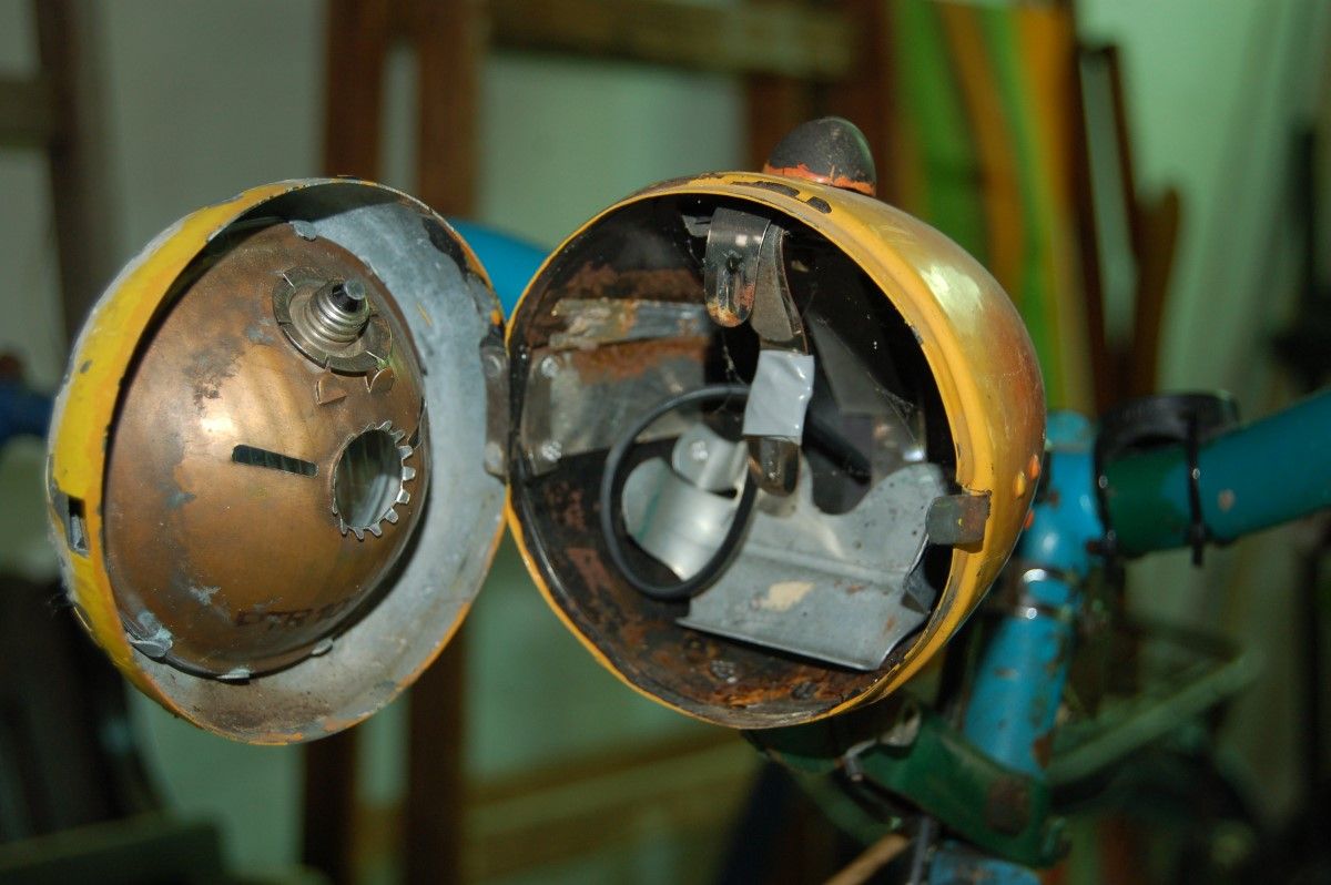

Heute mal ne Frage bezüglich der Bremse am Klapprad: der Gegenhalter an dem gebogenen Bügel ist abgebrochen. Hat jemand ne Ahnung nach was und wo ich da für Ersatz suchen könnte? Wäre dankbar - Gruß M_velo
Grüßt Euch,
diese "kleine Bastelfrage" ist ganz sicher keine "kleine Bastelfrage" sondern eher komplex und zudem vermutlich knapp vorbei, kurios zudem - durchaus zugegeben.
Alldieweil hier im Forum andererseits ja doch Einiges an Kompetenz der verschiedensten Fachrichtungen vertreten ist bringe ich mal einen alten Traum aufs Tapet:

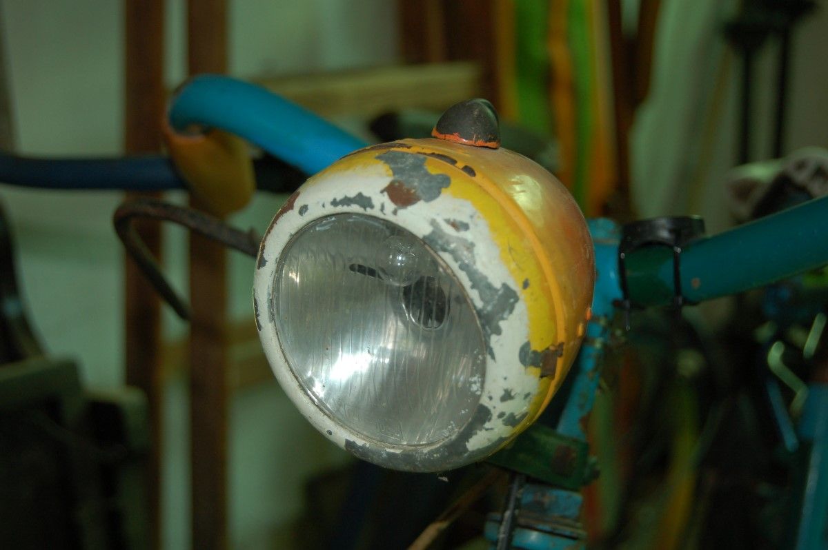

Fahrradscheinwerfer waren früher mal erstaunlich vielfältig: Fernlicht - Abblendlicht - Batteriefach (für 6 V Flachbatterie, das gab's tatsächlich mal) und einem schönen Bakelitschalter zum Umschalten zwischen Fern- und Abblendlicht sowie Batterie- oder Dynamobetrieb, also sechs Betriebsstufen incl. zwei Mal AUS.
Mein Traum ist ein Umrüsten auf LED, umschaltbar Fern- und Abblendlicht sowie EIN - AUS via Bakelitschalter. Aufladbar via USB. Dynamo wird's ganz sicher nicht mehr geben.
Mein Wissen diesbezüglich: Genau exakt Null und wenn ich einen Lötkolben angreife fliegt die Hauptsicherung schon bevor ich einstecke - beste Voraussetzungen also. :rolleyes:
Ganz so schlimm ist's natürlich nicht, ergo: Hat es hier auch geballtes Wissen für eine Nische wie Diese?
Dank und Gruß aus dem Wein/4, André.

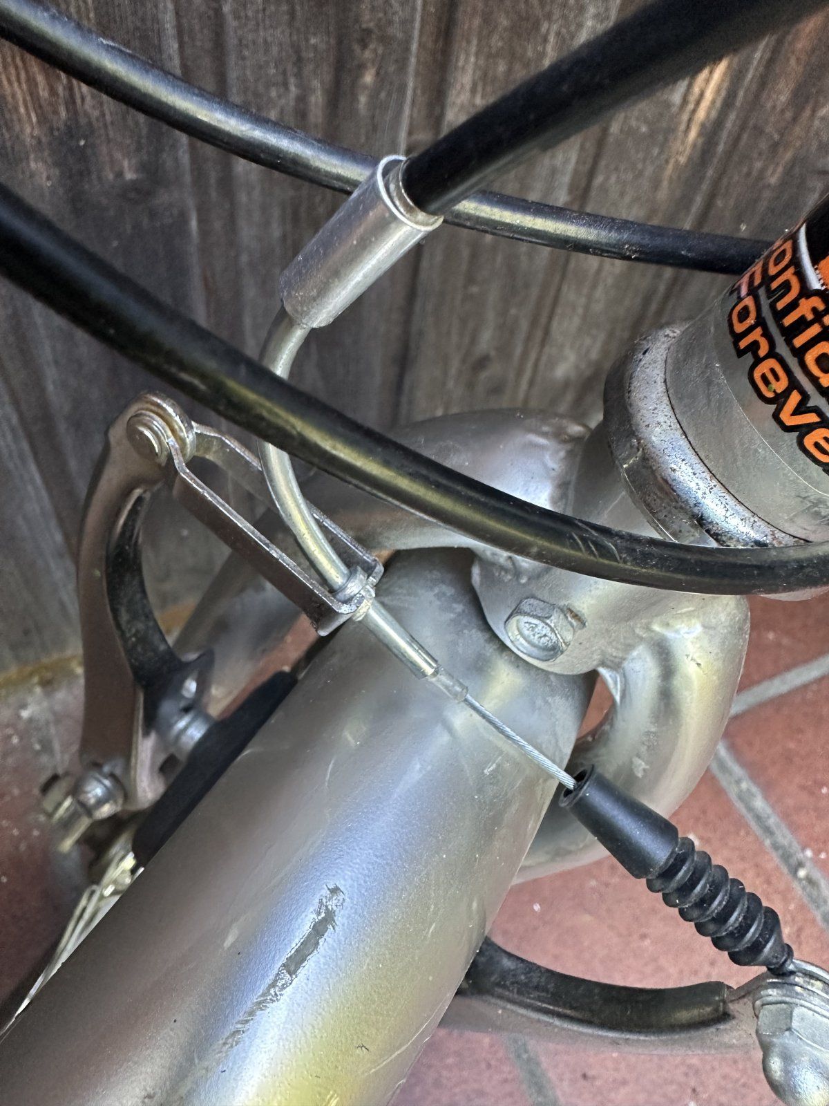

V-Brake Pipe, hat jeder Radladen. Am Klapprad wegen der Falterei und Transport besser 'ne Flexipipe
https://cnc-bike.de/flexipipe-fuer-brakes-p-3312.html
Danke. Basiert zwar Alles auf einem Dynamo, ist auch nimmer ganz aktuell - gibt dennoch ein wenig Einblick in die Materie. Und ich bin mir nicht sicher ob ich mich (wieder) in diese Materie vertiefen soll/will - dachte eher dass es da inzwischen "einfachere" Lösungen gibt.
Das lohnt einen eigenen thread!
Klassische Rücklichter kann man ja einfach per LED aufrüsten.
Eine edelux im alten Gehäuse wäre was!
Bist Du Dir da sicher? In diesem Forum?
Der Reflektor ist nicht für LED geeignet
Sach ich mal

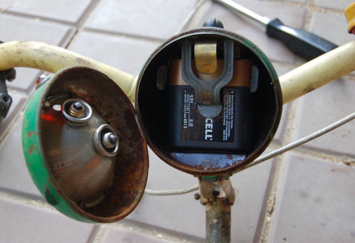

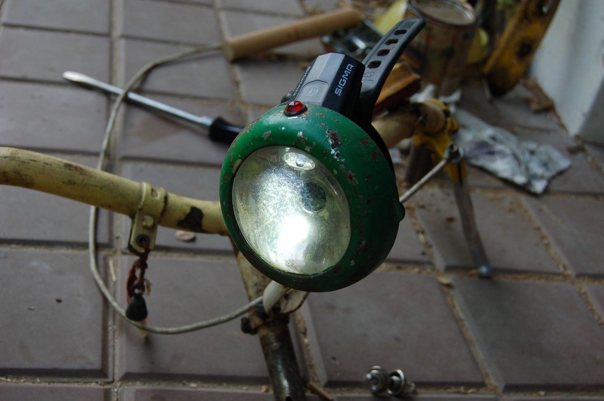

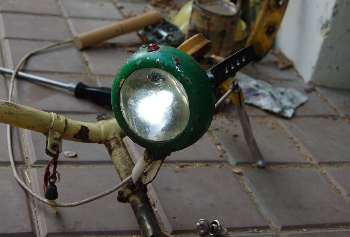

Hmmm. Muß ich mir des Nächtens noch mal genauer ansehen, ansonst ja, da hat es Etliches an Reflektion. Tendentiell weniger bei "Fernlicht" - kommt auf den Bildern nicht so gut rüber.
Und da war doch tatsächlich noch eine 4,5 Flach drinnen - gemeinsam mit einem Halogenbirnchen hat's sogar halbwegs ausgeleuchtet, natürlich kein Vergleich mit LED, logo. Inzwischen aber so was tot...
... dafür hat diese Lampe sogar ein kleines rotes "Kontrolllicht" an der Gehäuseoberseite - als wenn mensch eh' nicht genau sehen täte wenn das Leuchtmittel ausgefallen ist. Nettes Gimmick allemal.
