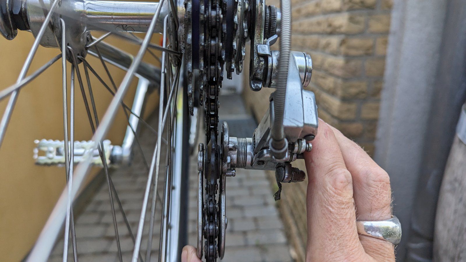

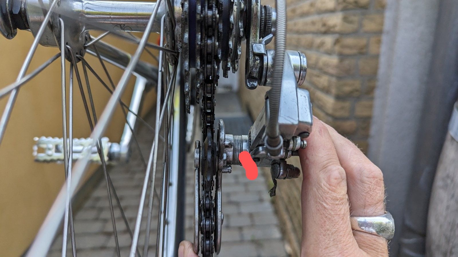

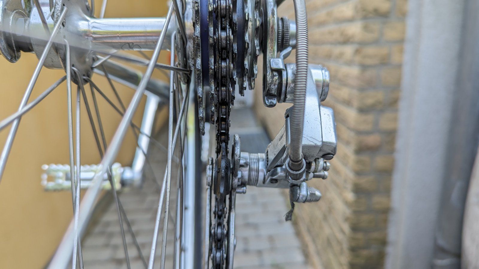

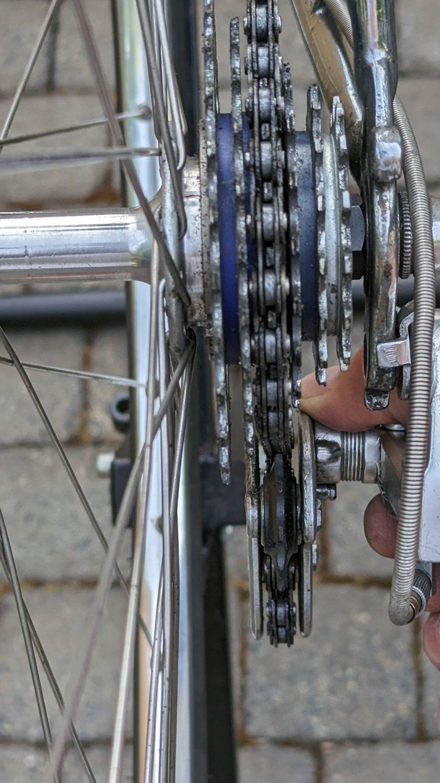

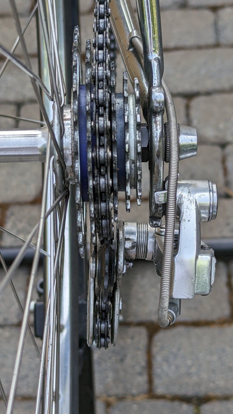

Ich fahr ein crane Schaltwerk. Bin mir aber unsicher ob er so korrekt steht. Ich hab das Gefühl der Haltebolzen zuviel Spiel hat
Schalten zur er eigentlich sauber. Aber müsste das nicht so aussehen?
Wenn du ohne großen Druck den Käfig wie im Bild in die Senkrechte drücken kannst, ist das Gelenk vom SW ausgeschlagen, anderes SW besorgen.

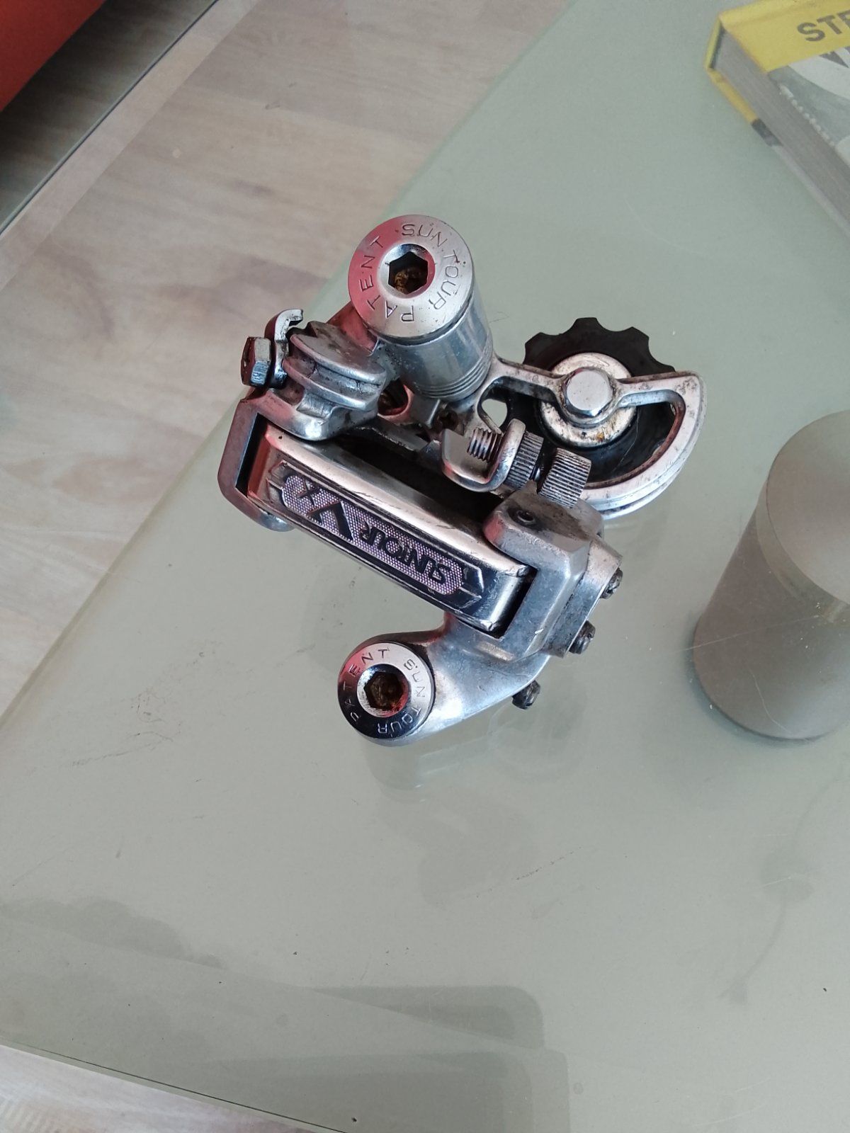

Ich kann das noch anbieten
Anhang anzeigen 1287513Anhang anzeigen 1287514
Eigentlich geht es mir darum ob man , wenn es die Schaltung ist, das instandsetzen kann
Ich denke nicht, dass das was mit dem Schaltauge * * zu tun hat. Ich hatte an einem Rad ein 600er Schaltwerk ähnlichen Alters und das hatte genauso viel Spiel. Ich habe aber auch keine Möglichkeit gefunden, das zu verbessern, so dass ich es am Ende gegen ein Tricolor-Schaltwerk ausgetauscht habe.

Das Problem ist das es beim schalten in den Berggang durch das Spiel unter Zug der Kette in die Speichen gezogen werden kann, und gibt es einen etwas größeren Schaden.
Die Suntour SW haben auch oft Spiel, ist halt altes Material.
