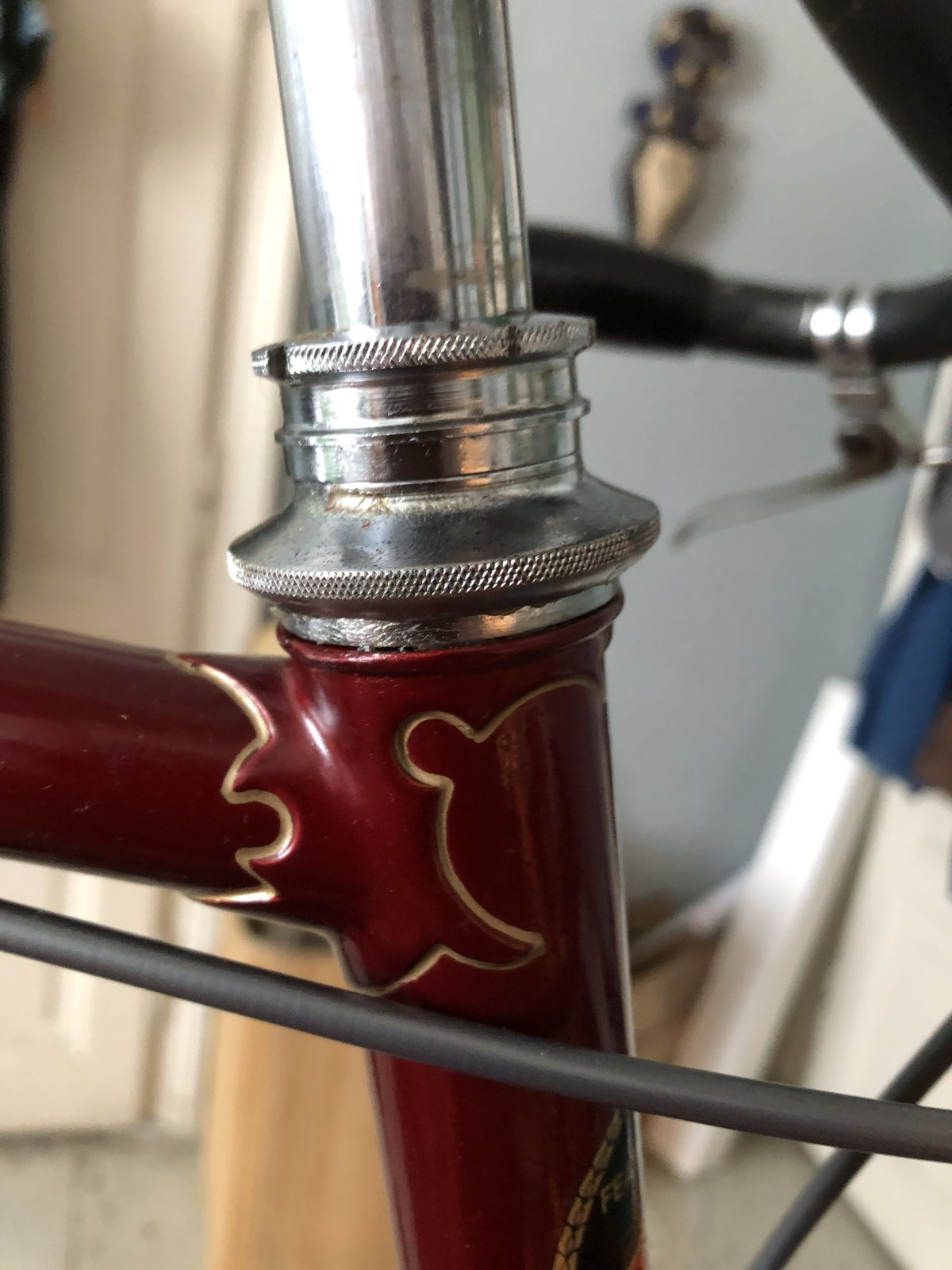

Steuersatz so richtig zusammengesetzt ??
Zum korrekten Zusammenbau kann ich zwar leider nix beitragen, aber die obere Lagerschale sieht angegriffen bzw. schief aus. Die sollte eigentlich plan mit dem Steuerrohr abschließen. Läuft der Steuersatz den sauber und spielfrei?

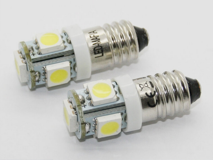

Der Reflektor ist nicht für LED geeignet
Sach ich mal
Womit Du recht hattest, die großen Reflektoren generieren viel zu viel Reflexionen, vorne raus kommt nur noch Streulicht mit erheblichen Verlusten.
Du müsstest im Prinzip alles neu machen, inkl. Reflektor und Streuscheibe. Schalter, Elektronik usw. Das kann bei routinierten Lötkolbenschwenkern und Elektronkbescheidwissern funktionieren, aber bei gemeinen Fahrradschraubern eher nicht.
Die Leuchtcharakteristik von LEDs ist eine andere als bei Glühbirnen, sodass sogar LED-Birnchen mit E10-Gewinde (die man einfach anstatt der Glühbirnen einschrauben kann) keine Verbesserung bringen, nur ein grelleres Licht, aber kein helleres.

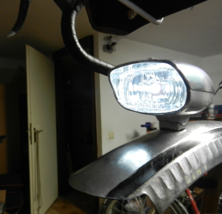

Ich habe diese Erfahrung gemacht beim Brummeur, wo ich eine LED-Birne eingesetzt habe mit mehrseitiger Ausrichtung (also keine, die nur einen einzelnen Strahler nach vorn hat).
So eine:
Das Licht scheint schön hell,
aber als ich mal in der Dunkelheit heimgekommen bin, war keinerlei Fahrbahnausleuchtung vorhanden, nicht mal ein Lichtpunkt.
Schade, dass diese Birnchen dann doch nicht so toll sind, hab's übers WE im Netz nachgelesen.
Werde somit wohl ein vorhandenes Licht umbauen.

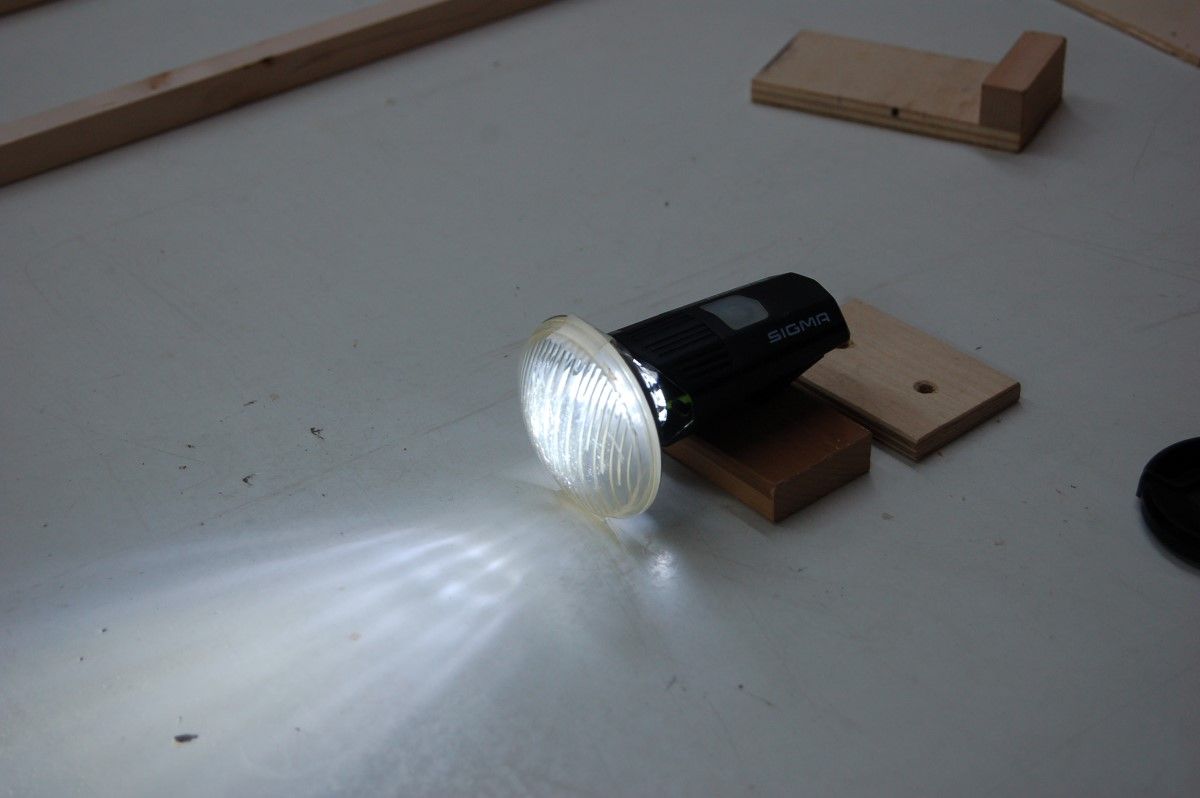

Einfach "nur" die Scheibe vor das Sigma gesetzt: Minimaler "Weichzeichnereffekt":

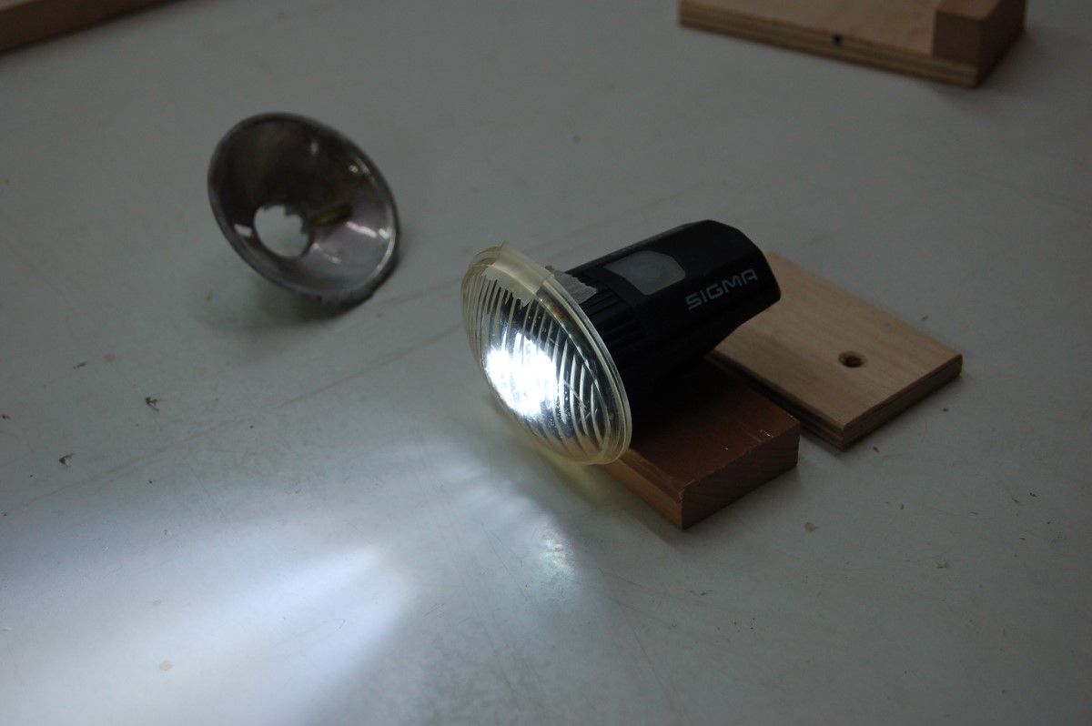

Scheibe + (kleiner) Reflektor vor dem Sigma:
Unterschied zu sehen. Test in der Nacht nur kleine Unterschiede zum "nackten" Licht: 15 Meter werden gut ausgeleuchtet, mit Streuscheibe und Reflektor sind die 15 Meter gegen Ende nicht mehr so hell, leichte Randunschärfen. Ausleuchtbereich nahezu unverändert.
Werde ich also in dieser Richtung weiter machen. Das Sigma läßt sich sogar aufschrauben (Inbus 1,5 - wen's interessiert), vielleicht bekomme ich das ganze Innenleben sogar ausgebaut ohne das Gehäuse zu beschädigen, mal sehen.

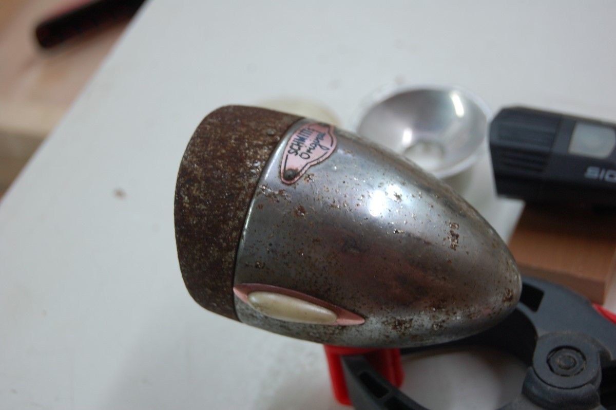

Streuscheibe und Reflektor stammen aus einem schönen älteren "Schmitt original" der allerdings ein wenig Zuwendung bedarf:
Schaut nach Winterarbeit aus, eilt ja nicht.
