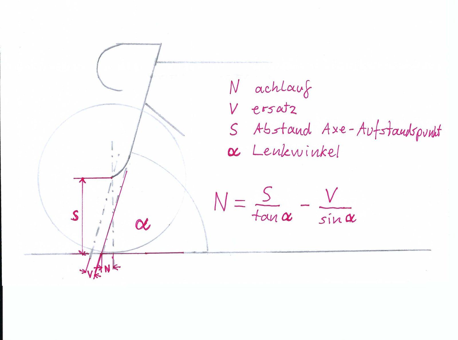

Das Problem bei der Vermessung der Lenkgeometrie liegt im Detail. Der Lenkwinkel ist mit einem entsprechenden Neigungswinkelmesser ja am Komplettrad noch relativ einfach zu messen. Aber die Gabelvorbiegung eben nicht. Erstens muß das relativ genau gemessen werden, weil ein paar Millimeter schon ein großer Unterschied sind, zweitens liegt das in der Definition der Gabelvorbiegung. Das ist ja der Abstand der Nabenachse zur Achse des Steuerrohres bzw Lenkachse. Die Lenkachse wird letztlich durch die beiden Lager des Lenkkopflagers definiert. Man kann also nicht einfach mit einem Lineal an der Gabel entlang peilen, das wäre recht ungenau. Kannst Du trotzdem mal machen, um an den fertigen Rädern größere Unterschiede festzustellen. Sicherer ist meine obige Methode mit zweimal 90°eingeschlagenem Lenker und Fixpunkt.
Bei einer ausgebauten Gabel geht es natürlich besser, aber auch da muß man den Schaft irgendwo passend auflegen können und dann verläßlich zur Nabenachse messen können.
Den Nachlauf würde ich immer aus dem Winkel und der Vorbiegung errechnen. Denn die Messung desselben ist ja wieder Fehlerbehaftet. Da ist auch die Frage, welchen Vorderraddurchmesser man nimmt. Ich gehe da immer vom Durchmesser im belasteten Zustand aus, da ist der Reifen ja ein paar Millimeter eingefedert.

Bei den geraden Gabeln sind doch die Scheiden schräg nach vorne stehend eingelötet , zwar ist das Rohr gerade aber die Ausfallenden stehen doch durch die Schräge auch vor der Lenkachse , also ist eine "Vorbiegung" da , der Wortteil "biegung" ist nur komisch wenn man sich die Gabel anschaut .
Aber ja , der Nachlauf wird am Boden gemessen , Radachse lotrecht nach unten ist ist ein Bezug , Auftreffpunkt Lenkachse schräge mitten durchs Gabelschaftrohr der andere , die Differenz ist der Nachlauf , anders geht das gar nicht .
Den Nachlauf würde ich immer aus dem Winkel und der Vorbiegung errechnen. ...
Du mutest mir ganz schön was zu, das ist ca. 50 Jahre her!
Und ob das stimmt? Vllt sind tansin länxt durch was Moderneres abgelöst.
PS: der Begriff "Versatz" stammt aus : Michael Gressmann Fahrradphysik und Biomechanik, Delius Klasing 2002

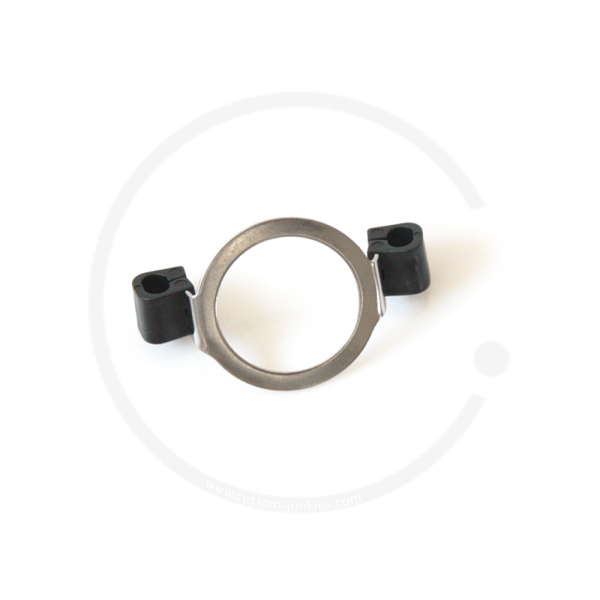

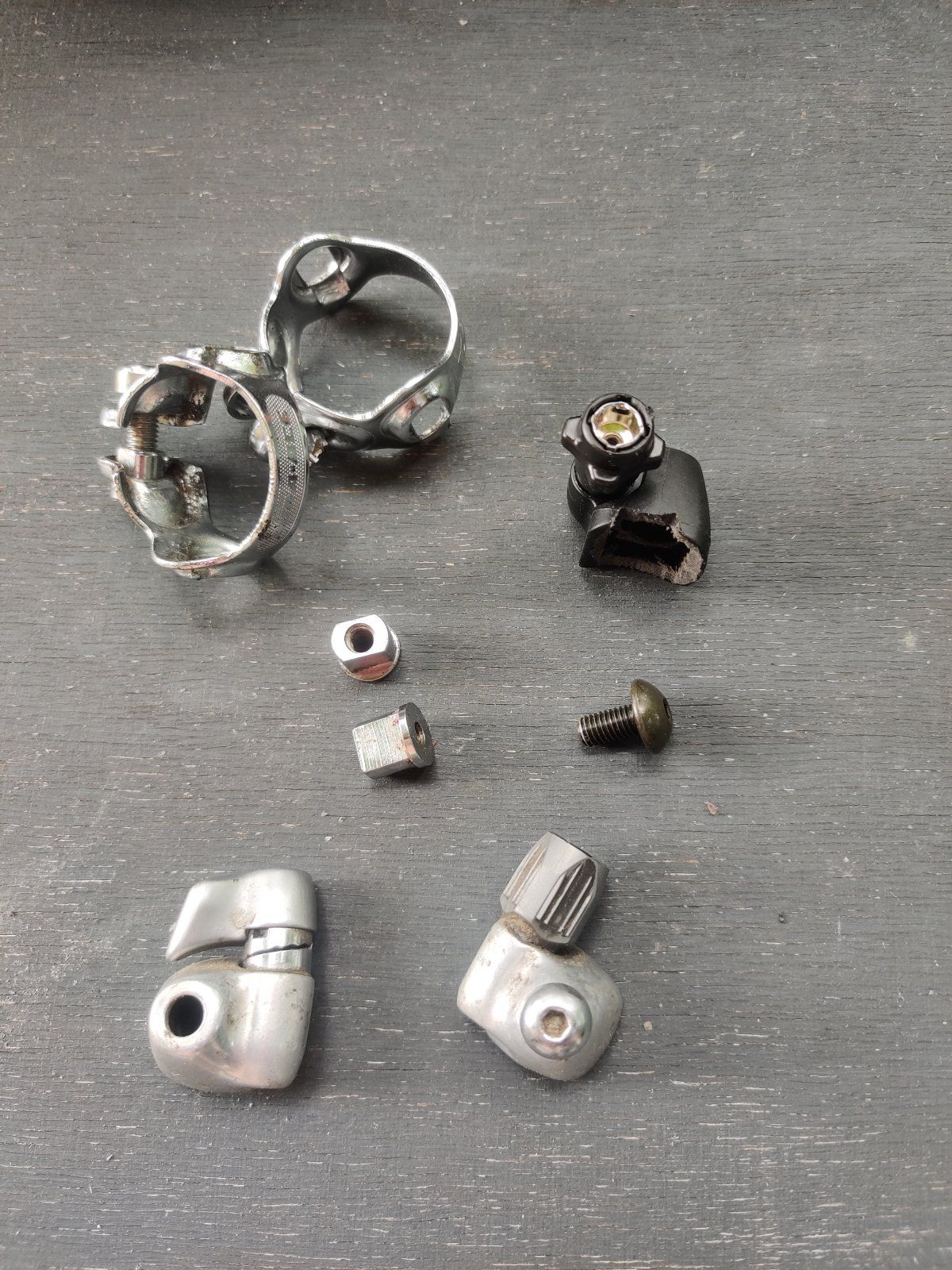

ich würd gern an einem Reiserahmen ohne Anlötsockel Zuggegenhalter montieren.
Schelle und alles an Kleinzeugs ist da. Nur an der Kompabilität hapert es:
die Gegenhalter passen nicht auf die Sockel der Schelle.
Den schwarzen Kunststoffgegenhalter habe ich etwas ausgefeilt, jetzt passt er schon gut drauf, aber immer noch nicht befriedigend.
Vor allem müsste ich immer noch die Bohrlöcher auf 5mm aufbohren und das Gewinde nachschneiden.
Da ich kein Werkzeug dafür habe und vorerst auch nicht extra dafür kaufen mag: gibt es irgendeine Lösung, die mir gerade nicht einfällt?
Und nein, Unterrohrhebel möchte ich nicht montieren :p
es gibt noch Gegenhalter für den Gabelschaft/ unter dem Steuersatz, aber das ist auch nur eine halbgare Lösung, da es diese Halter nur für 1 1/8" gibt.

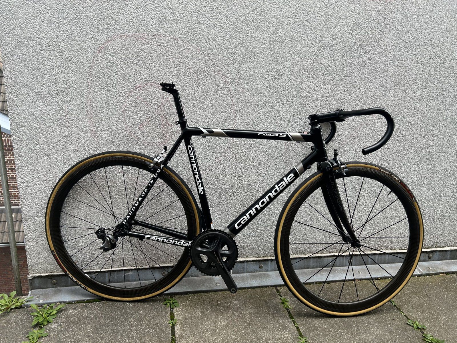

Moin zusammen,
stecke mir gerade einen kleinen "Jugendwunsch" zusammen und bräuchte mal eure Hilfe.
Mir sind jetzt zwei Fragen aufgekommen:

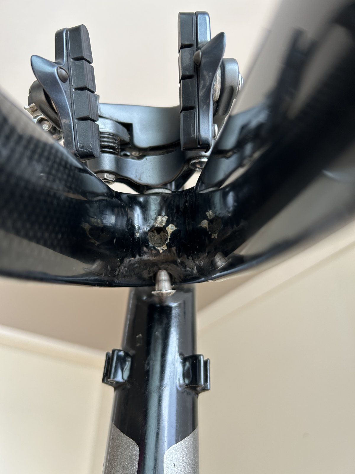

1. Bei der VR Bremse ist die Mutter deutlich zu lang. Wie finde ich die richtige länge heraus und wird diese eigentlich im Loch der Gabel versenkt?

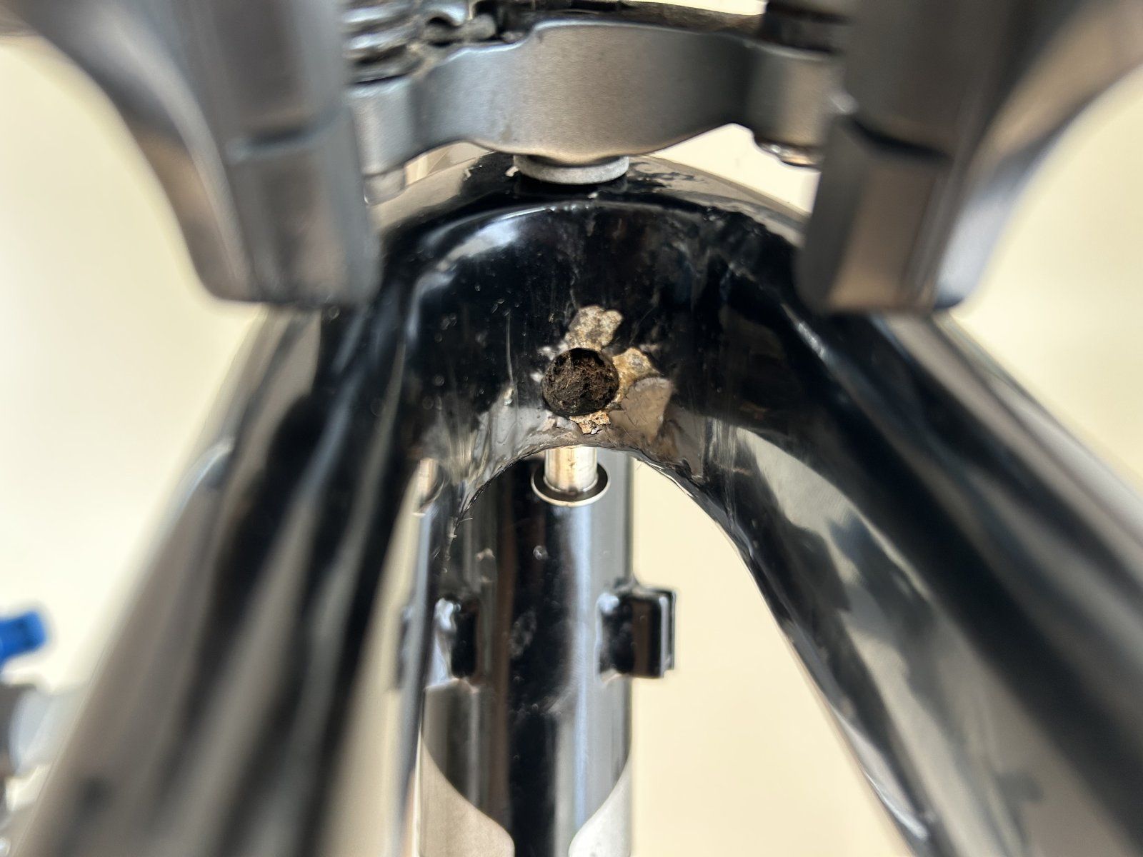

2. Das Cannondale hat eine Carbon / Alu Gabel und diese fängt unterhalb des Gabelschaftes an zu korrodieren. Kann ich diese so noch fahren und ist das unbedenklich?
Grüße
Brian
...sowas habe ich letzte Woche auch aus der Restekiste gebastelt.
Shimano Schalthebelschelle und etwas ausgefeilte Kunststoffanschläge.
Für die fertigen Schellen aus dem CX-Bereich war ich zu geizig. Nicht schön meine Lösung aber es funktioniert.
Die Lösung für den Steuersatz kenne ich auch als 1", allerdings sind das meiner Meinung immer nur Führungen und keine Anschläge...
Moin zusammen,
Grüße
Brian
Die Hülsen Mutter dürft 12 mm zu lang sein oder der Bolzen zu lang

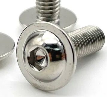

Ich habe gerade sowas gemacht, ich könnte Dir Schräubchen in M4,5 zusenden, habe ich mir für mein Projekt auch gerade geschnitten. Allerdings, ein kleiner Wermutstropfen, ich habe derzeit nur Schrauben mit "Kragen", vgl. Foto.
Wenn Dich das nicht stört, schreib mich an, ginge morgen raus.
