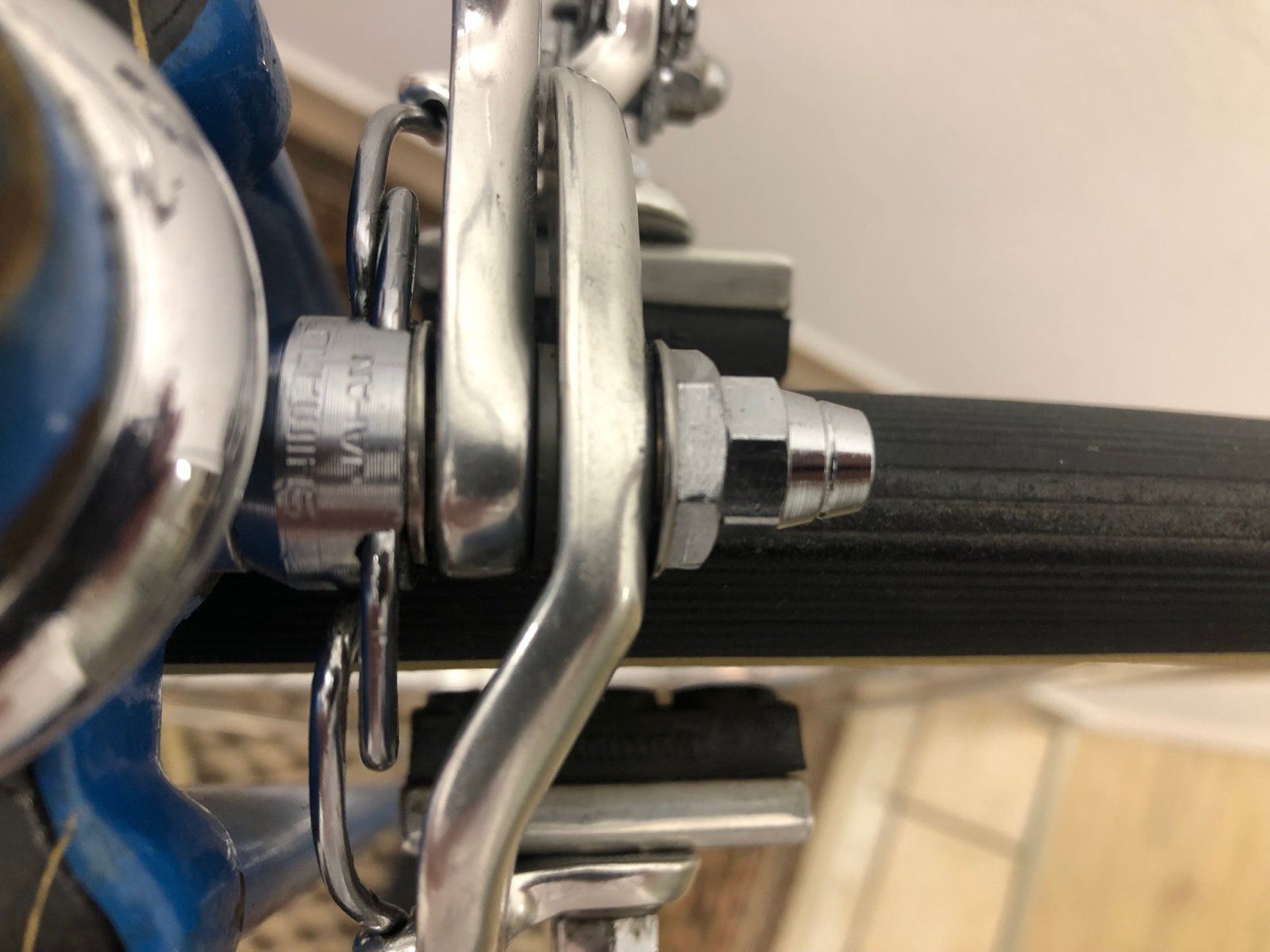

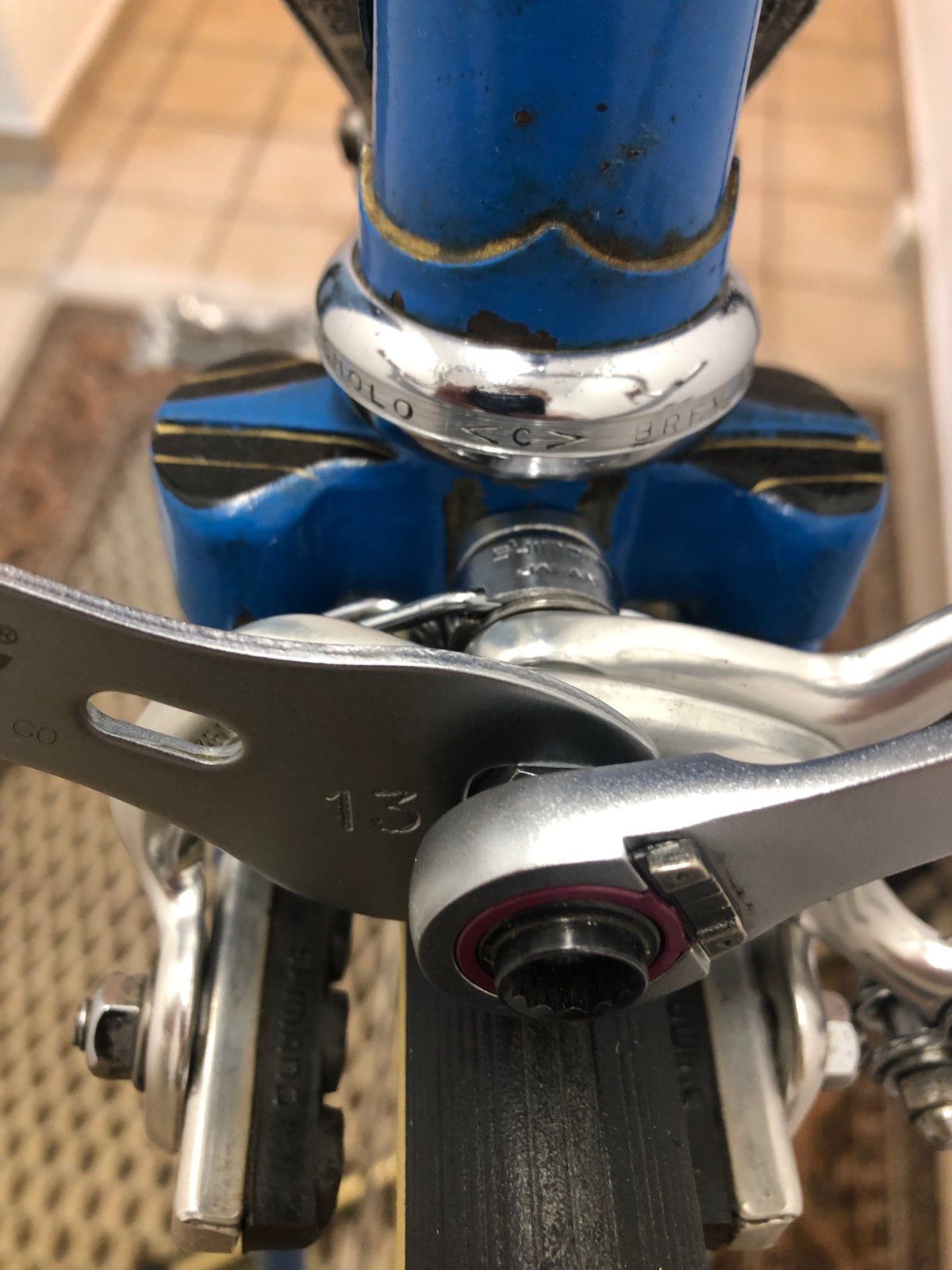

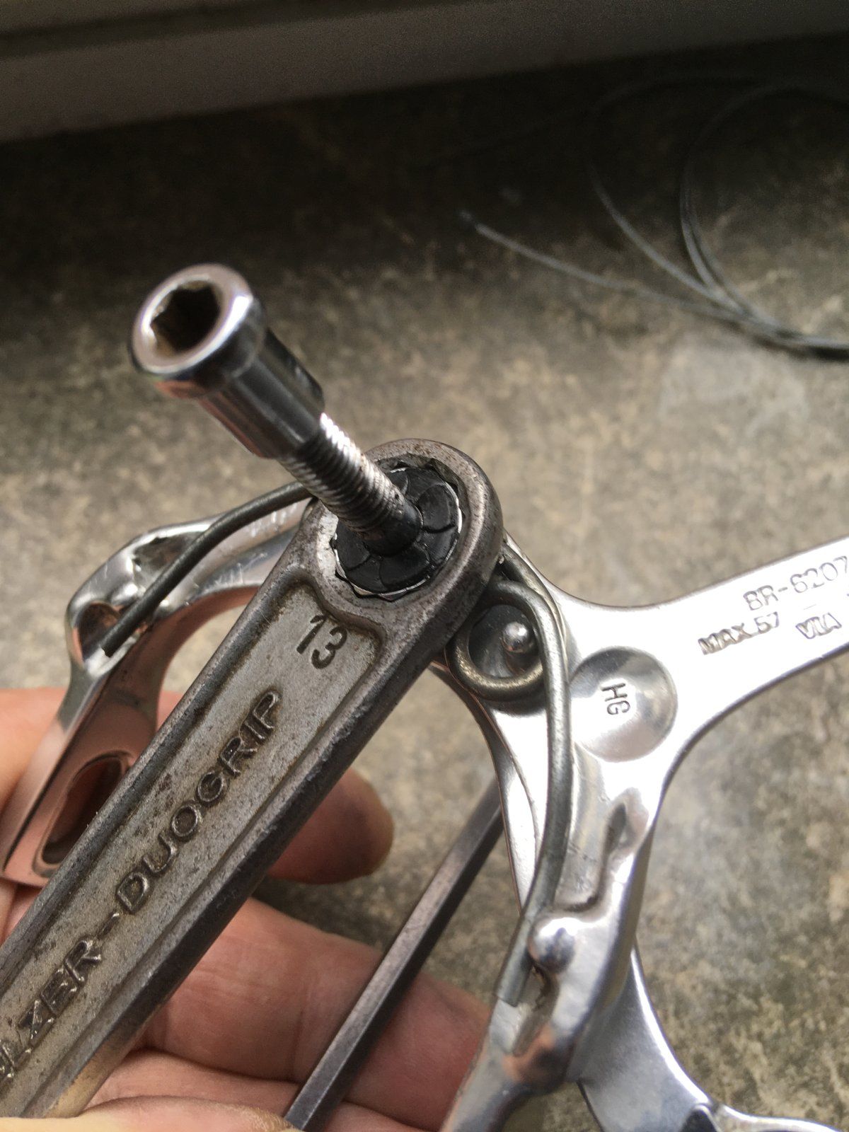

Ja, wie man kontert ist mir bekannt. Bei der Bremse muss man vorne kontern.
Ich habe jetzt einfach mal zum Test eine weitere Unterlegscheibe zwischen Feder und der dünnen Buntmetallscheibe gelegt und wieder montiert. Vorne an der Hutmutter sind ja auch 2 Stück verbaut, jetzt klappt es zumindest :) Danke

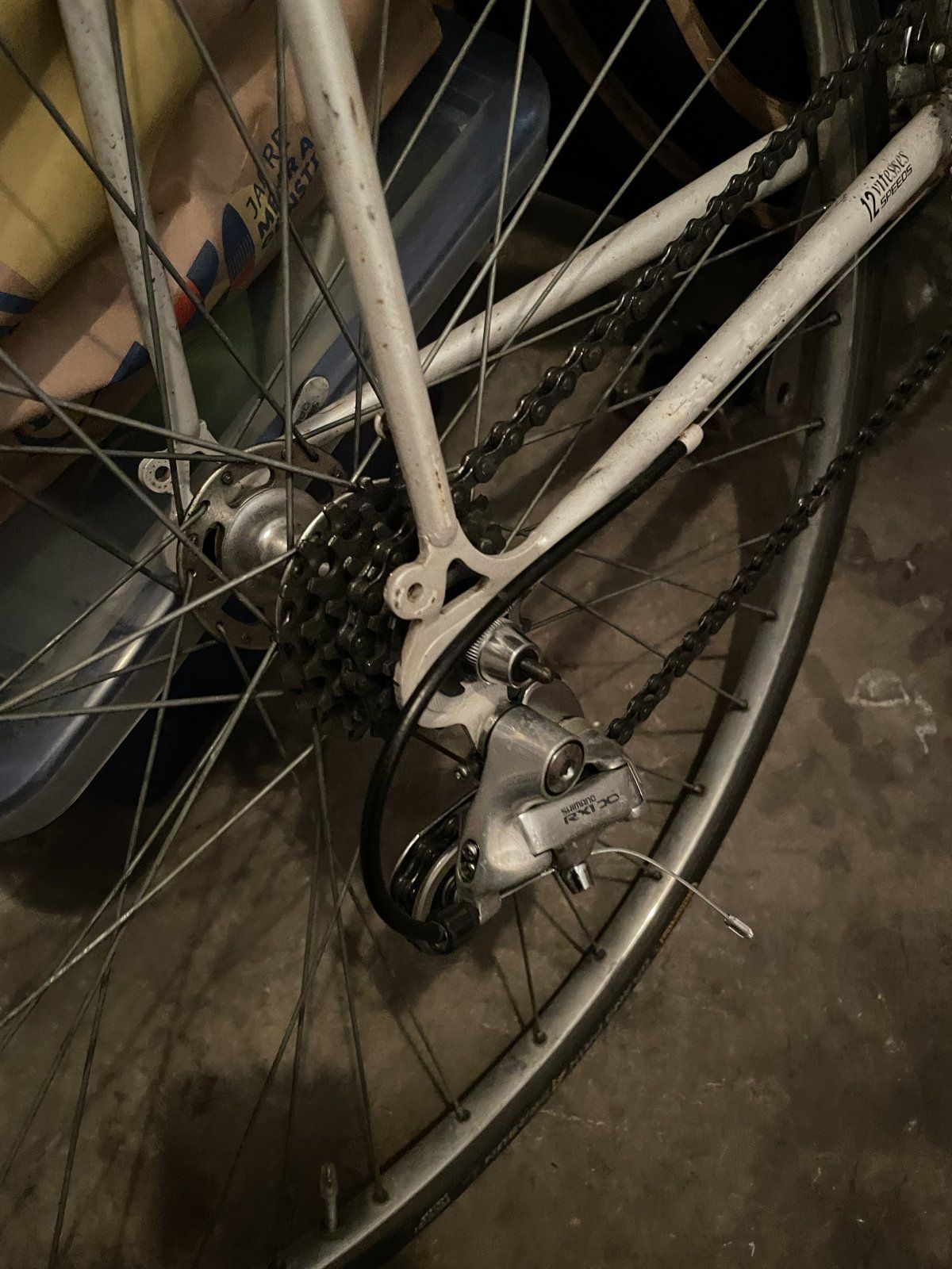

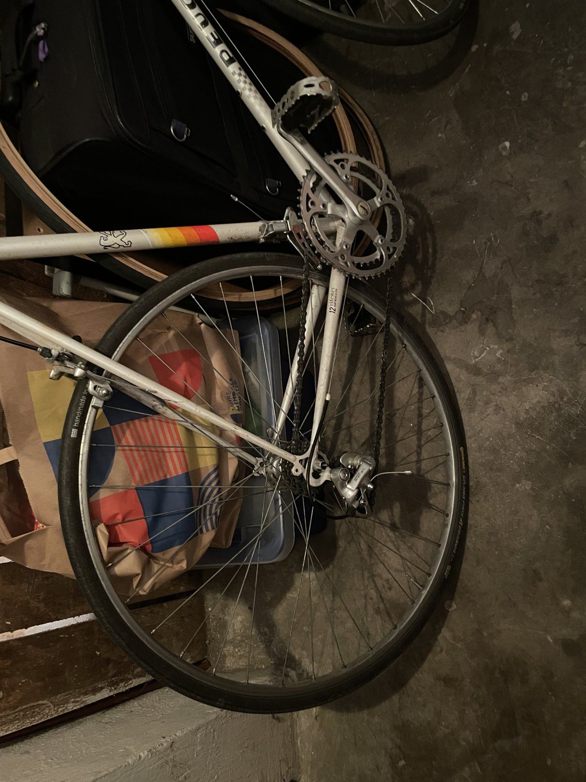

Hallo! Danke, bin noch Neuling. Mein Problem ist, dass die Kassette durchrutscht hinten. Aktuell ist hinten eine Mavic Felge montiert, mit Continental Grand Prix 4 Seasons Faltreifen. Ein Kumpel hat für mich das Schaltwerk von Simplex auf Shimano ausgetauscht, der Rest am Rad ist komplett Simplex.
Anhang anzeigen 1295594Anhang anzeigen 1295595
ist wohl besser, wir machen erstmal hier weiter, verkauft/gekauft ist ja schnell...
sieht nach einer schraubkrnznabe aus. was rutscht denn da durch?
springt die kette über die ritzel, oder werden die ritzel angetrieben, ohne daß der freilauf sperrt?
im letzteren fall könnte es schon helfen, den freilauf mal abzudrehen von der nabe, und ihn zu spülen mit bremsenreiniger, und dann mit dünnflüssigem öl zu fluten.
ansonsten eine neue kette.
rad bitte ausbauen und ohne schnellspanner den zahnkranz mal frontal fotografieren.

Dankeschön. Ich habe eine neue Shimano Kette bestellt, HG40. Jetzt muss ich mal schauen ob ich vielleicht doch günstig ein Hinterrad bekomme mit 6fach vormontiert oder wie ich weitermache.
Hast Du den Kranz schon mal geölt?
Rad raus und von der Vorderseite, da wo was draufsteht Öl einträufeln und den Kranz drehen. Das Öl läuft dann inkl. Schmutz hinten wieder raus und es fängt an zu klickern.
Wenn die Zähne natürlich verschlissen sind hilft das nicht
