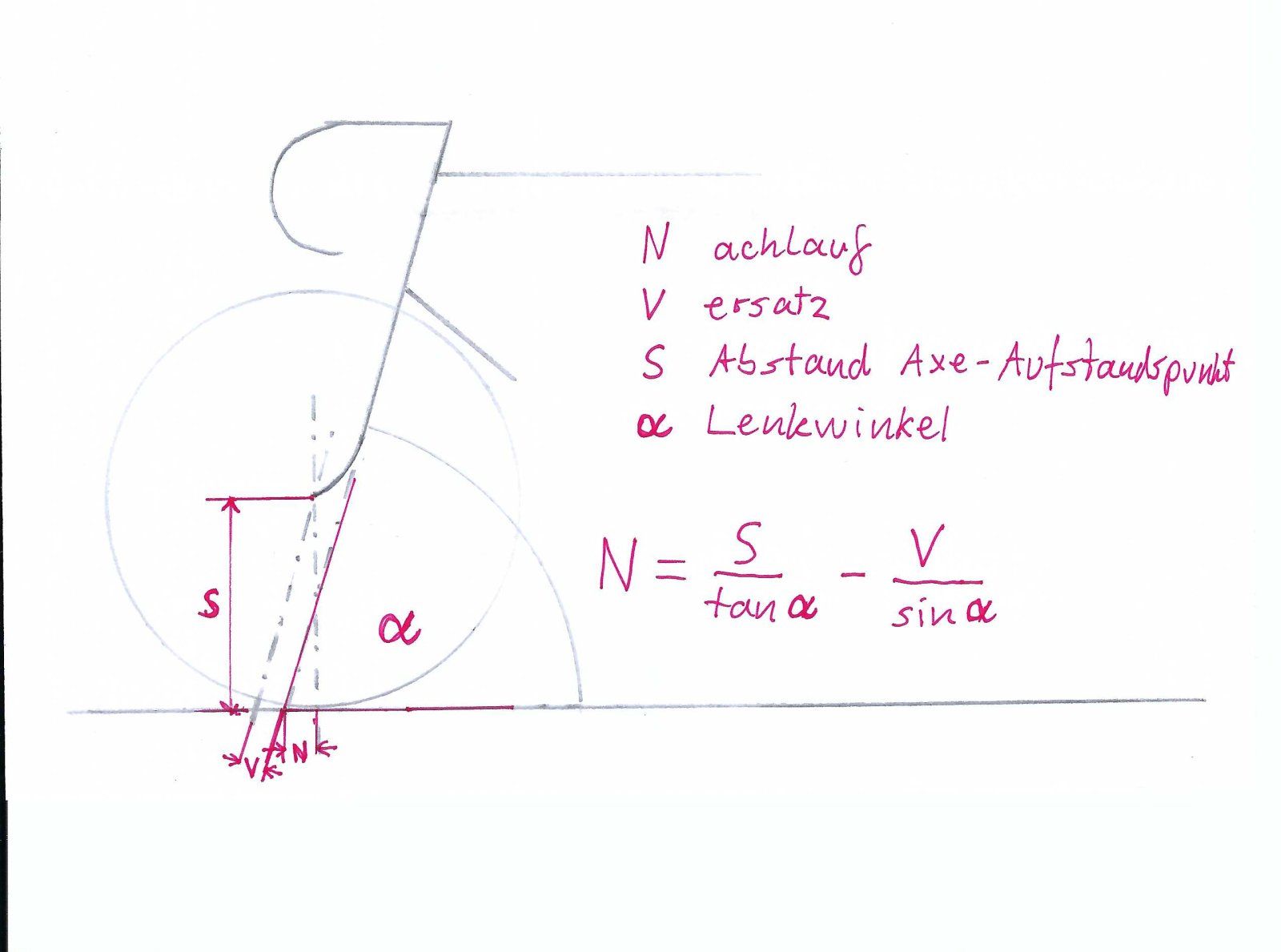

Und ob das stimmt? Vllt sind tansin länxt durch was Moderneres abgelöst.
PS: der Begriff "Versatz" stammt aus : Michael Gressmann Fahrradphysik und Biomechanik, Delius Klasing 2002
Ha ha, zu Fuß würde ich mir die Rechnung auch nicht antun. Ich glaube, oben wurde ja schon die Kreuzotter genannt, da sind die Werte ja schnelle eingetippt. Sonst gibt es ja noch RattleCAD zB.
"Versatz" ist auch gängig. Ich glaube, nach DIN heißt es "Rücksprung". :) So ganz selbsterklärend ist das alles nicht, wobei "Versatz" wahrscheinlich das Neutralste ist. Letztlich egal, solange wir hier klären können, worum es geht.
Wieso da ist es auch eine gedachte Biegung nur durch eine gerad Linie verbunden, dab ist der Ansatzwinkel am Steuerrohr die bestimmende Größe- oder?!
Da denkst du durchaus richtig. Auch gerade Gabeln haben einen Versatz, entweder der von Dir genannte Winkel am Steuerrohr oder ein Versatz an den Ausfallenden, teilweise auch eine Kombination.
Ich habe mich nur darüber lustig gemacht, daß etwas "Vorbiegung" heißen darf, obwohl es nicht gebogen ist, aber nicht "Vorlauf" heißen darf, obwohl es dem Nachlauf durchaus entgegenarbeitet... :)

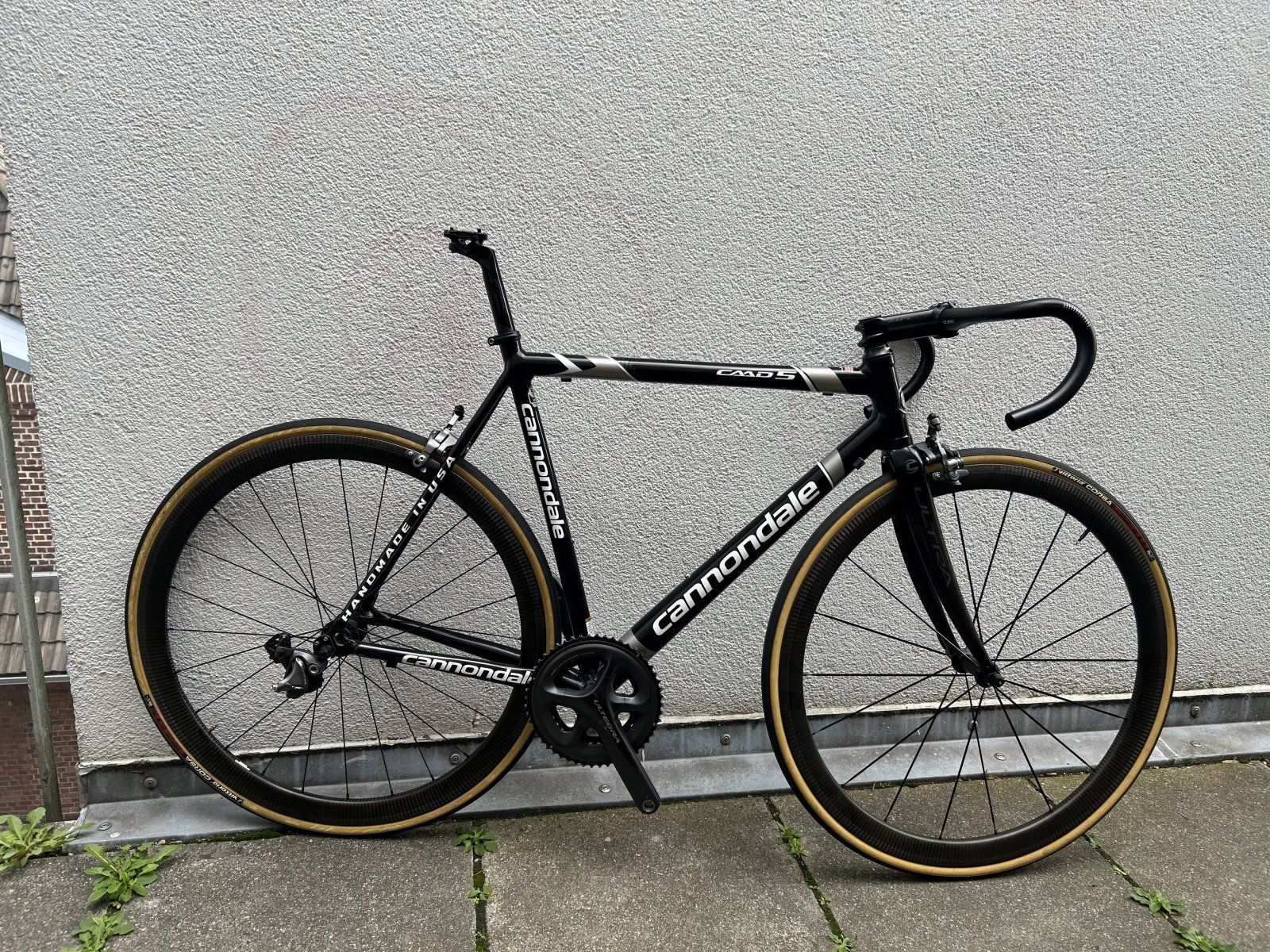

Moin zusammen,
stecke mir gerade einen kleinen "Jugendwunsch" zusammen und bräuchte mal eure Hilfe.
Mir sind jetzt zwei Fragen aufgekommen:

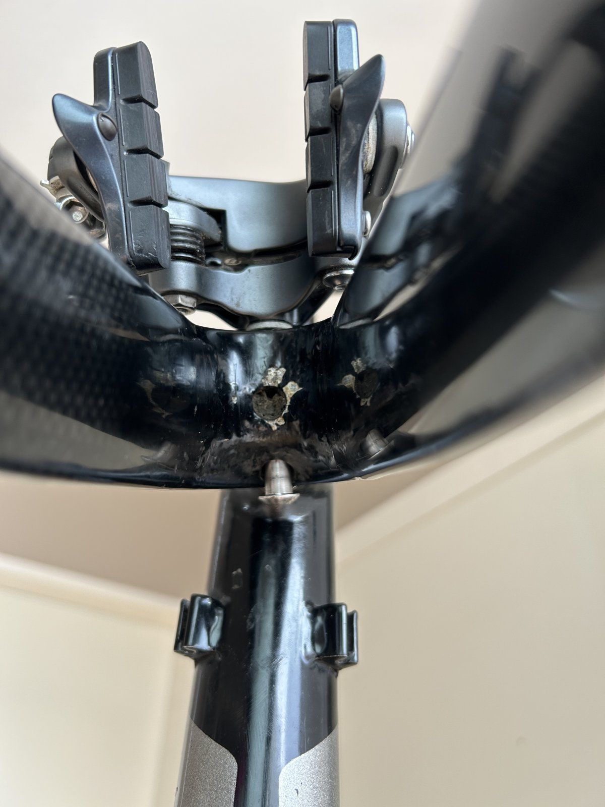

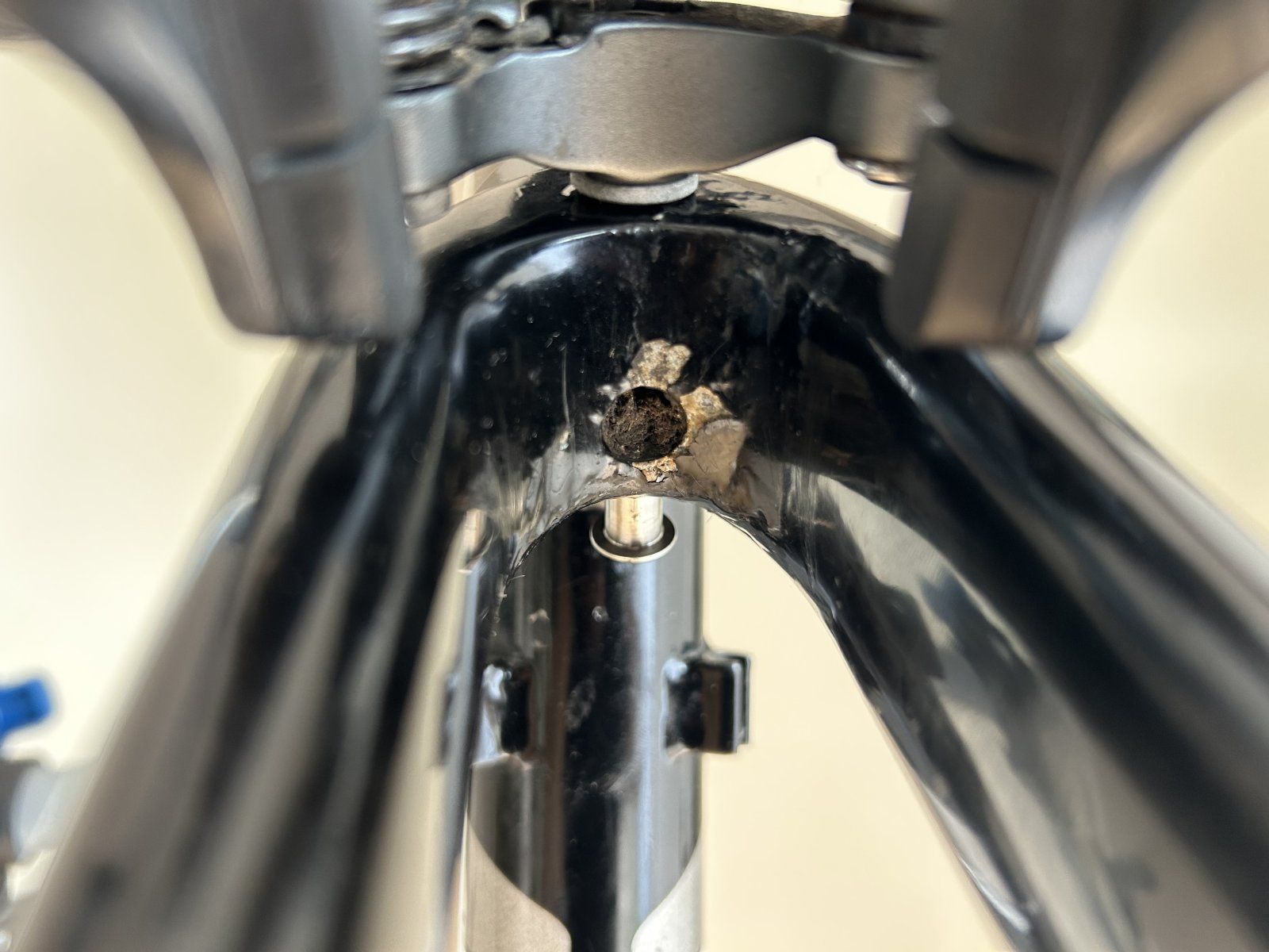

1. Bei der VR Bremse ist die Mutter deutlich zu lang. Wie finde ich die richtige länge heraus und wird diese eigentlich im Loch der Gabel versenkt?

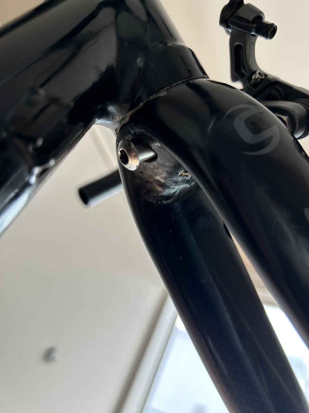

2. Das Cannondale hat eine Carbon / Alu Gabel und diese fängt unterhalb des Gabelschaftes an zu korrodieren. Kann ich diese so noch fahren und ist das unbedenklich?
Grüße
Brian
die Gabel hat wohl einen Stahlschaft wie‘s damals üblich war? Aber die Brücke ist aus Fasermaterial drumrum verlarmentiert dann dürfte die Gabel im Schaft innen etwas rosten iund da läuft die Rostbrühe heraus … das ist aber m.M. zu vernachlässigen und normal
Gabel ausbauen wird nichts bringen da Du vermutlich die eingeschlagene Kralle nicht rausbekommen wirst
also ab und zu abputzen und gut isch mach ich bei meinem Plastik-Preziosen auch von Zeit zu Zeit
… in den Anfängen gabs Leute, die bei teuren Italienern dieses Loch mit einem eigens angefertigten Stopfen verschlossen haben um Spritzwasser zu vermeiden - selbst schon gesehen
…auf solche Ideen kommt wenn man sich mit etwas zuuuu intensiv beschäftigt

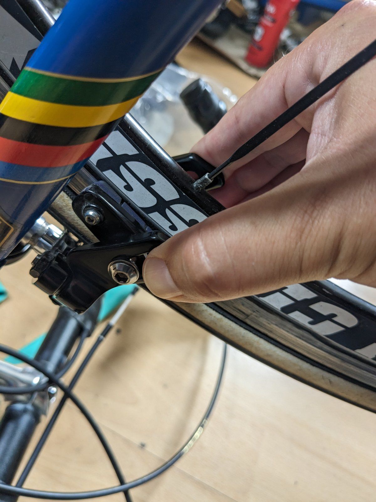

Ich habe ein Problem beim Aufbau einer alten Gazelle Champion mondial A Frame mit den Bremsen. Ich habe die tektro R539 mit einer Schenkellänge von 47-59mm und einem Durchlass bis 32mm. Langfristig sollen 24mm breite Schlauchreifenfelgen mit 30mm Strada Bianca verbaut werden. Die Bolzen wurden umgebaut auf Mutternmontage. Hinten ist alles gut, doch vorne bräuchte ich eigentlich noch gut ein bis zwei mm weniger Schenkellänge, damit der Belag auch mittig auf der Bremsflanke läuft.
Hat jemand einen Tipp für eine schwarze Bremse mit geringerem Schenkelmaß aber trotzdem großem Durchlass in schwarz? Oder wäre ein Verlängern des Langloches um 1-2mm hin zu einem kürzeren Schenkelmaß unproblematisch?

ich versuche es nochmal, die Frage scheint im Vor-/Nachlauf untergegangen zu sein.
das Problem ist, diese Bremsen lassen sich weit genug öffnen, um auch dickere Bereifung dadurch zu bekommen ohne Luft ablassen zu müssen, und mir einfach keine Bremse mit kürzerem Schenkelmaß bekannt ist, die es leisten kann.
Also nochmals die Frage: das Langloch um 1-2mm in Richtung kürzeres Schenkelmaß durch Feilen verlängern ist problemlos möglich?

Ja.

Schwing die Feile

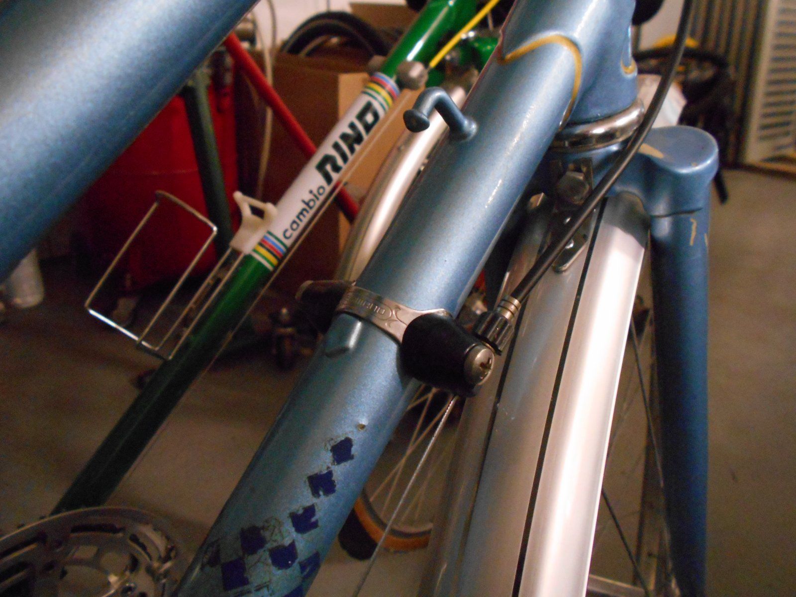

...sowas habe ich letzte Woche auch aus der Restekiste gebastelt.
Shimano Schalthebelschelle und etwas ausgefeilte Kunststoffanschläge.
Für die fertigen Schellen aus dem CX-Bereich war ich zu geizig. Nicht schön meine Lösung aber es funktioniert.

Dank euch. Das ging schnell und ich glaube, daß ihr auch aus gegensätzlichen Richtungen selbiges behauptet (Lehrer und Schlosser, wenn ich es richtig erlesen habe). Das gibt Sicherheit.
Gruß
dasulf
Frei nach Conny Reimann
Watt nich passt wird passend gemacht
Wenn du wüsstest was in der Industrie bei Montage alles nachgearbeitet wird auf den Baustellen
Die Hülsen Mutter dürft 12 mm zu lang sein oder der Bolzen zu lang
Die Hülsenmutter ist volle 30 mm lang, der Bolzen hat knapp 25mm. Ich denke, da bestelle ich einfach mal eine neue 18mm Hülse, da die Gabel knapp 40mm breit ist. Danke =)
Danke für die Rückmeldung. Dann werde ich die Gabel auf jeden Fall weiterfahren! Da der Vorbau eh nochmal gewechselt wird, wird in dem Zuge gleich noch mal ordentlich geputzt.
…Tipp - die Kralle lässt sich mit einer Art Auszieherkonstrukt aus langer Schraube Karosseriescheiben Muttern und Gegenmuttern bei der Du nach rechts die Schraube immer weiter durch das Gewinde der Kralle drehst langsam herausziehen - ausbohren ist dagegen ziemlich gefährlich da der Propeller aus gehärtetem Stahl ist
Beides schon erfolgreich jeweils bei einer LOOK Gabel praktiziert

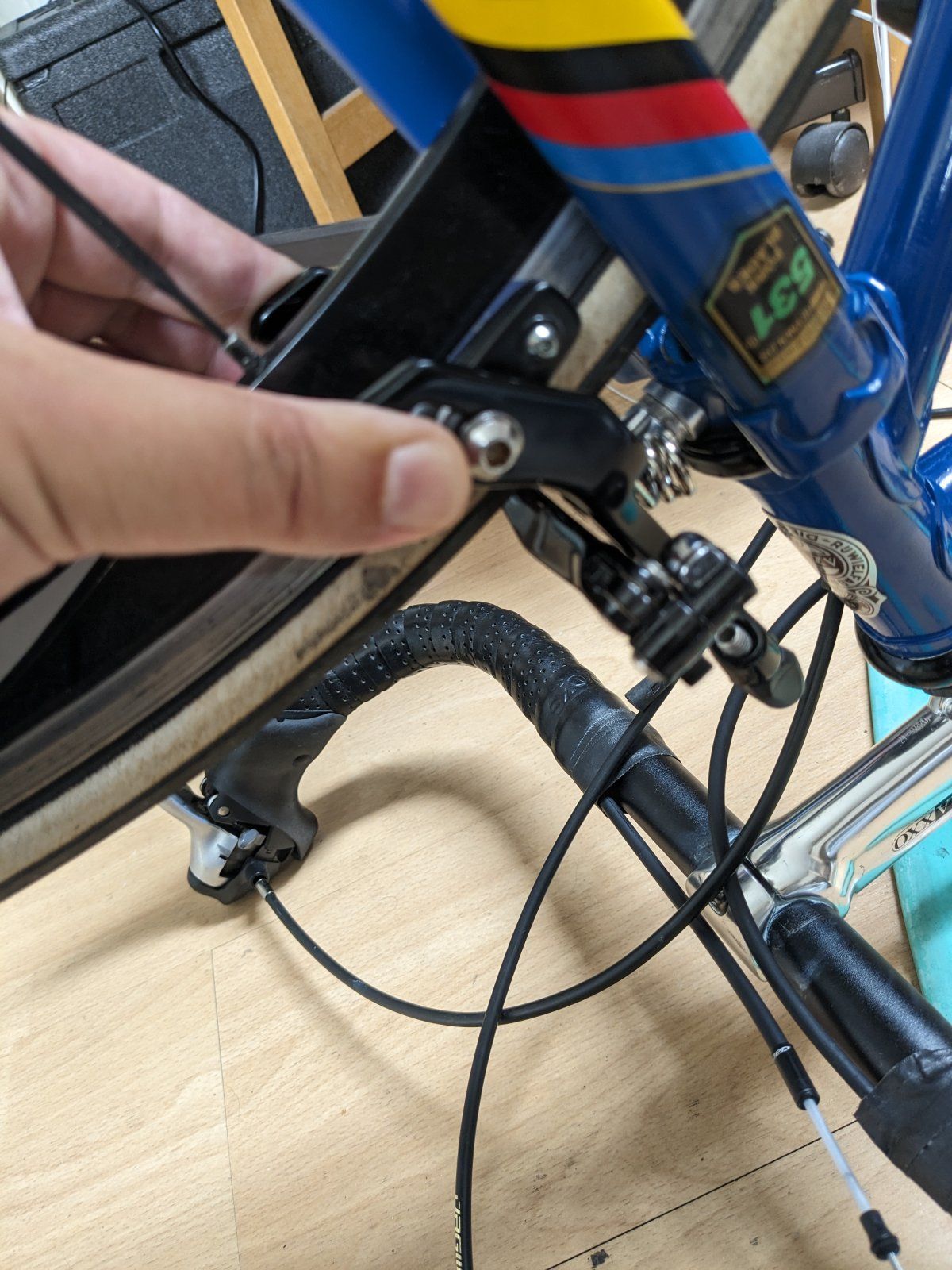

ich wollte gerade ein paar Bremsen montieren, frühe Shimano 600, wenn ich die vordere Bremse montiere und die Hutmutter festziehe, dann bewegen sich die Bremsarme nicht mehr, werden ebenfalls fest. Also Hutmutter vorne gelöst, bissl was eingestellt und mit 13er Konus gekontert. Danach wieder die Hutmutter hinten festgezogen und die Arme ziehen sich ebenfalls wieder fest. Die Feder hat dann keine Funktion mehr.
Also vorne die Hutmutter nochmal gelöst und alles gelockert, liegt das an dieser mini Unterlegscheibe? Evtl. schon zu dünn? Ich sehe 3 Unterlegscheiben. Sollen die unterschiedlich dick sein oder völlig egal? Die ganz vorne an der Hutmutter messe ich mit ca. 6,3x16x1mm. Danke
Jetzt zerlegt: es sind sogar 4 Unterlegscheiben. Oder fehlt da etwas?

Wie das mit dem Kontern funktioniert ist aber bekannt, oder?
Du musst mit der großen Mutter das Spiel möglichst gering einstellen und die große Mutter gut festhalten, die Hutmutter dagegen spannen. Die große Mutter darf sich nicht mitdrehen.

Zwischen Formbeilage die an der Gabel anliegt U der Mutter mit dem Gummi fehlt eine Zahnscheibe ,die das verdrehen verhindert
Normal lassen sich die 600 spielfrei einstellen
Wenn zu viel Luft verdrehen sich die Arme beim bremsen
