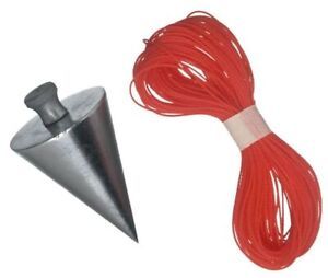

Ich hab ja kA aber ein Senklot könnte eines der Hilfsmittel sein

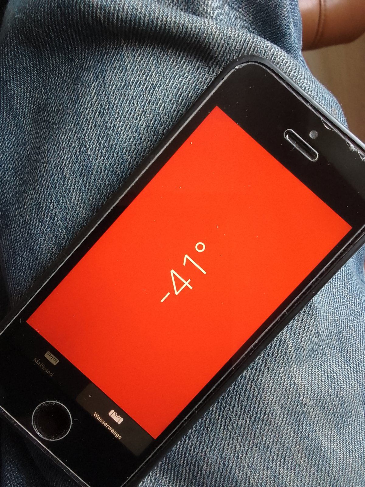

+ wasserwaage
