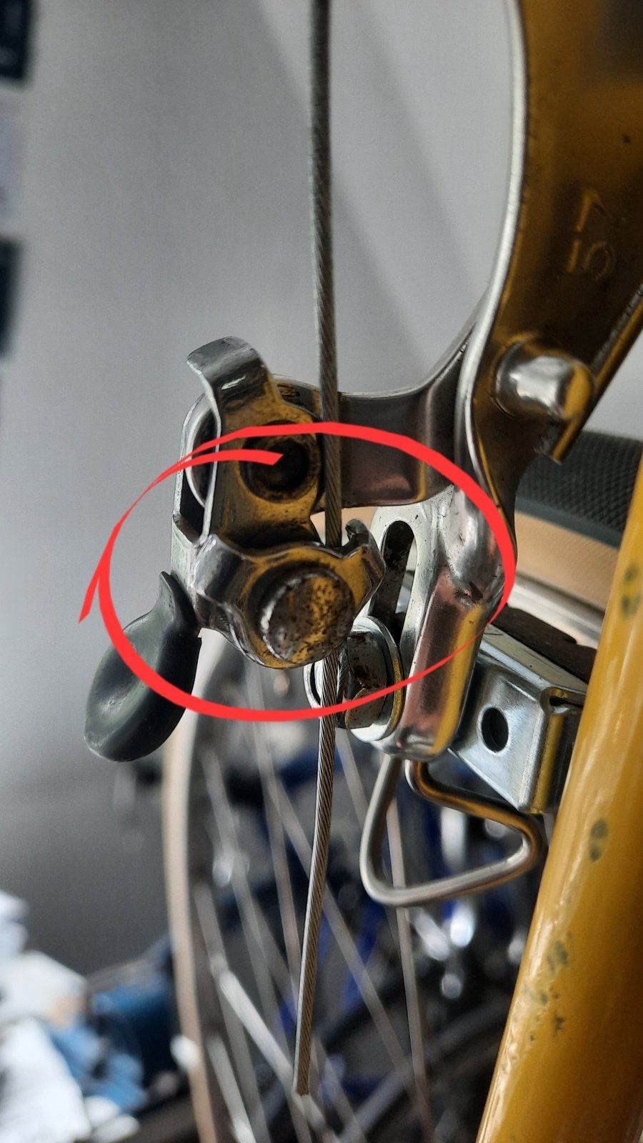

Ich hatte das hier, glaub ich, schonmal gefragt. Und eigentlich mach ich mir dann Screenshots, wenn ich es nicht sofort abarbeite. Aber ich find grade weder evtl. Bilder noch mein Posting. Daher:
Kann mir jemand sagen, ob die Zugführung so richtig ist? Oder wie müssen die Klammer mit den zwei Armen da stehen? Danke.

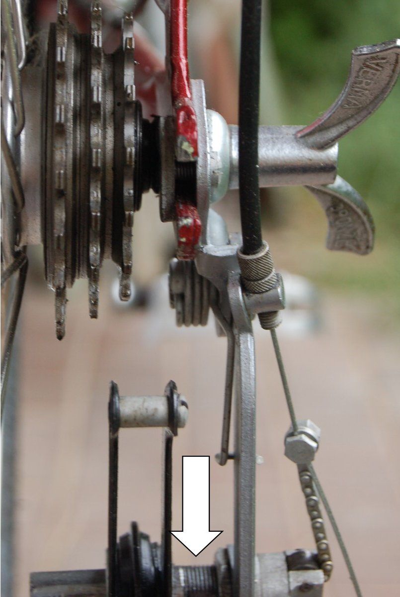

An welcher Stelle kommt denn das Alu dauerhaft mit anderen Materialien in Berührung?
Hier, siehe Pfeil:
Das Werk kann offensichlich mehr schalten als drei Gänge, also braucht es eine - wie auch immer ausgeführte - "Distanzhülse" als Anschlag um ein Überschalten zu verhindern. Mit Alu kann ich so halbwegs arbeiten, und das Radl soll als 4-Jahreszeiten-Radl zum Einsatz kommen.
Gruß aus dem Wein/4, André.
Hier, siehe Pfeil:
Ach, ich dachte schon, du meintest den nackten Alurahmen, von dem wir sprachen. An der Stelle, kannst du das auch aus Kunststoff oder Edelstahl machen? Kann das Teil eloxiert werden? Oder anders beschichtet?
Alles klar, ich schrub ja bereits weiter oben dass ich da in eigener Bastel-Sache nachfrage.
Mir ist das völlig egal was ich da einbaue - Hauptsache ich kann das mit meinen (Tischlerei-)Werkzeugen brauchbar bearbeiten. Edelstahl ist da schon grenzwertig und bei Kunststoff habe ich inzwischen etliche Baumärkte durch und - in welcher Abteilung auch immer - nix Passendes gefunden.
Passendes Alu-Rohr (innen dm 12 mm) gäbe es im Baumarkt, und brauchen tue ich gerade mal irgend was um 14 mm - also viel zu viel um das mit Beilagscheiben zu tarieren.
