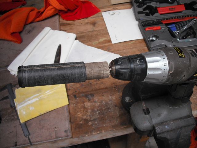

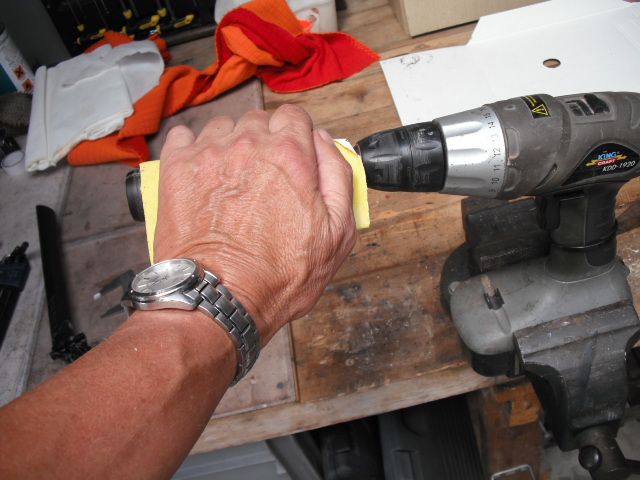

Gerade nochmal zerlegt. Einstecktiefe 11,5cm. Selbstgemachte Reduzierhülse auf Plastik(Kunststoff) dürfte wie @Knobi schrieb zu klein sein. Dadurch klemmt sich auch der Schlitz. Wird korregiert. Hab gerade eine Reduzierhülse von 31,6 auf 27,2 bwestellt. Die Alte war 31,2 oder noch weniger da ich die mit Schleifpapier selbst reduziert habe.

Verwendet wird was rumliegt!
Aber du hast recht. Hab damals ne dünne Stütze haben wollen, wegen Flex. Aber bei 97Kg flext sowieso Alles:D
Bei deinem Systemgewicht würde ich den Rat von Knobi annehmen oder das Teil entsorgen.
PS: Die Reduzierhülle muss natürlich auch rundum bis unter die letzte Schweißnaht anliegen. Ich hätte mit meinen 75kg da deutliche Bauchschmerzen, selbst mit eingeklebter Sattelstütze. Ich hab aber auch schon böse Stürze wegen abgebrochener Stützen und Sättel gesehen. Wenn das Oberrohr erstmal vom hinteren Rahmendreieck entkoppelt wird, gibt der Rahmen evtl. auch sehr plötzlich an anderer Stelle nach.

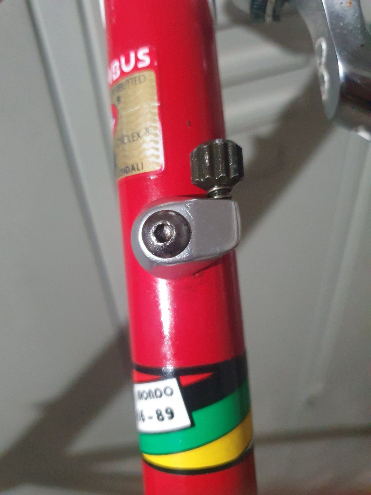

Es ist doch zum verrückt werden. Schon wieder ist diese mistige Imbusaufnahme ausgenudelt.
Hat jemand eine schonende Variante auf Lager, das Ding zu entfernen?

Schlitz sägen und Schraubendreher oder mal probieren den Bit mit feinem Sand in die Schraube stecken, erhöht die Reibung

Alu Folie drum macht das gleiche und ganz vorsichtig mit viel Gefühl und kurzem Griff … die Sitzen i.d.R. nicht so fest - man darf nur nicht ein paar mal abrutschen
