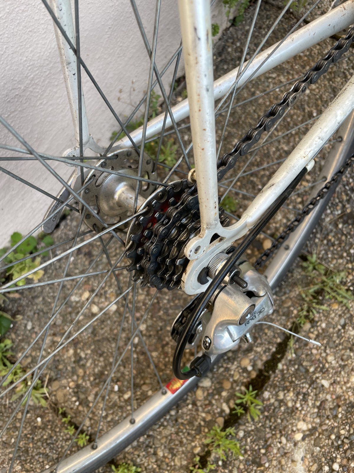

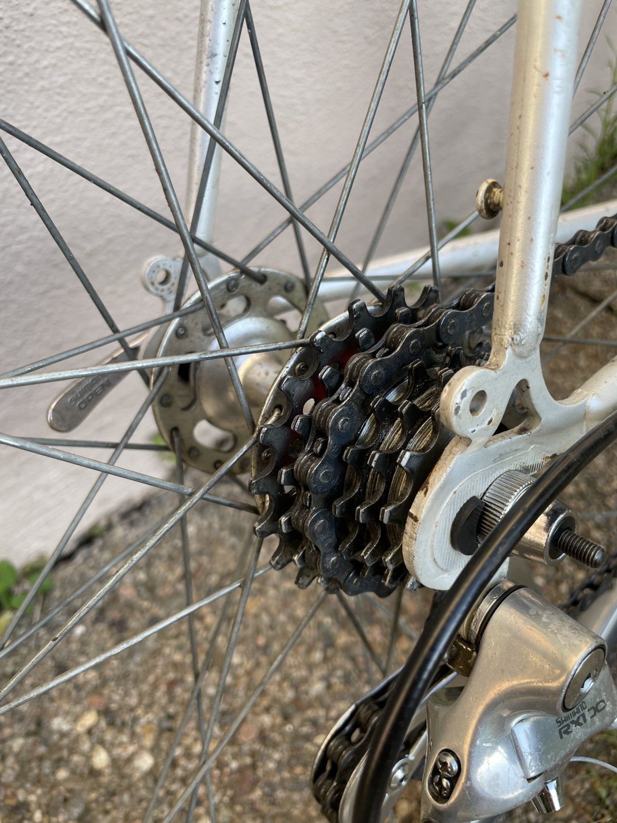

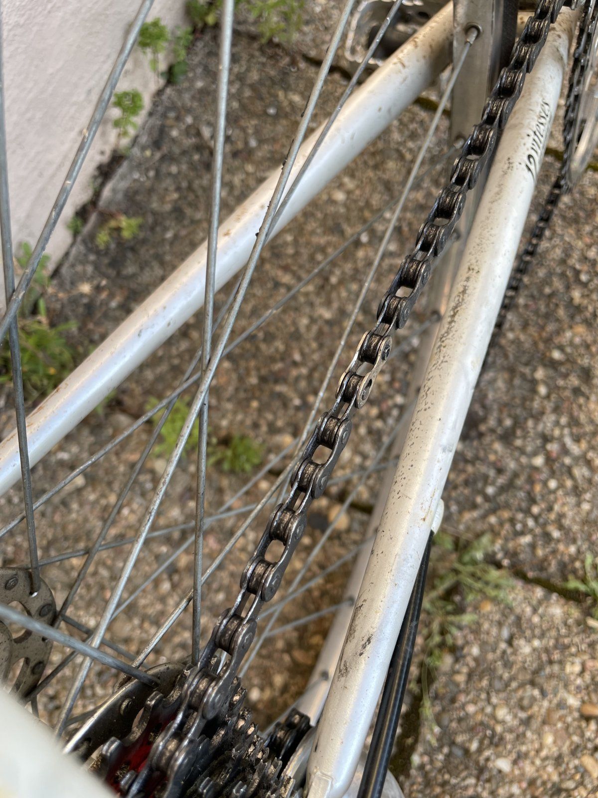

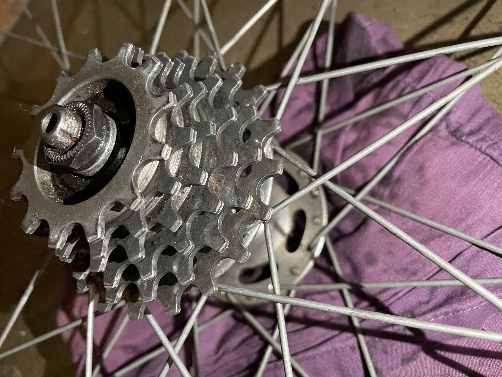

Hallo! Das öl ist gekommen, die Kette leider nicht. Ich habe das Rad ausgebaut, den Kranz gesäubert mit einer Zahnbürste und Öl drüber geträufelt. Ergebnis:
Ich mache jetzt einen kurzen Test draußen.
So,
Die ersten 200m auf kleinstem Gang ist die Kette nach wie vor periodisch über die Zähne gerutscht anscheinend. So hab ich es wahrgenommen. Danach habe ich alle Gänge nach und nach durchgeschaltet, es ging die nächsten 5 Minuten alles wie es soll auch an der Steigung im kleinsten Gang.
Die neue Kette soll noch kommen, ich glaube ich würde die dann noch austauschen oder was meint Ihr?

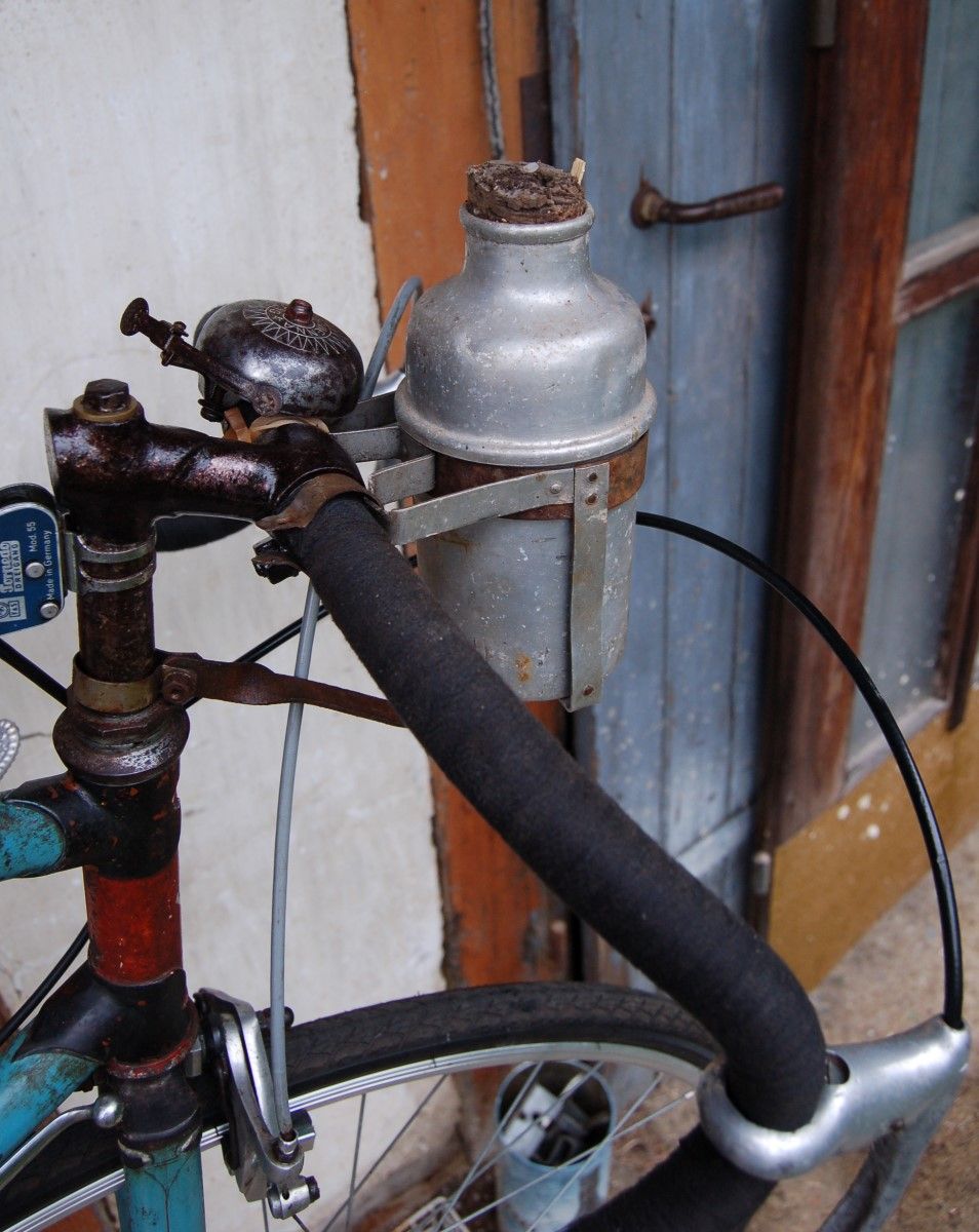

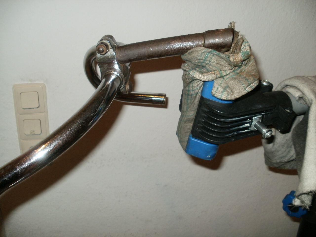

Das ist aber schon ein wenig mehr als Patina, oder?
Bei meinem Canasso habe ich das - zugegeben ein wenig lustlos, es ginge besser - mit Brunox gelöst.
Alternative wäre Neuchrom gewesen, war's mir nicht wert.
Gruß aus dem Wein/4, André.

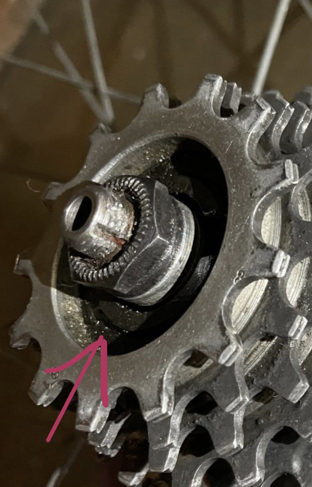

Scheint ein Maillard Course 6-fach zu sein.
Bei ausreichend Öl im Freilauf, müsste der sich wieder drehen (sofern die Sperrklinken nicht hinüber sind und das alte Fett darin nicht völlig verharzt ist).

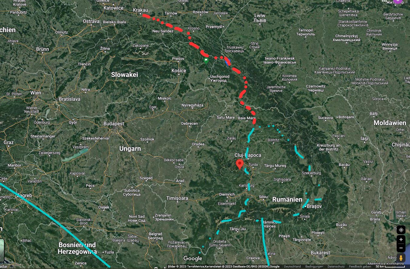

Beginnen möchte ich mit einer etwas unkonventionellen und zumindest in meinen Augen diskutablen Frage:
Mit diesem Drahtesel Anhang anzeigen 1296442
möchte ich vom 15.8 bis 10.10 ungefähr dieser Route folgen.Anhang anzeigen 1296443
Es ist alles soweit ganz anständig vorbereitet... ich muss aber noch ein passendes Vorderrad einspeichen.

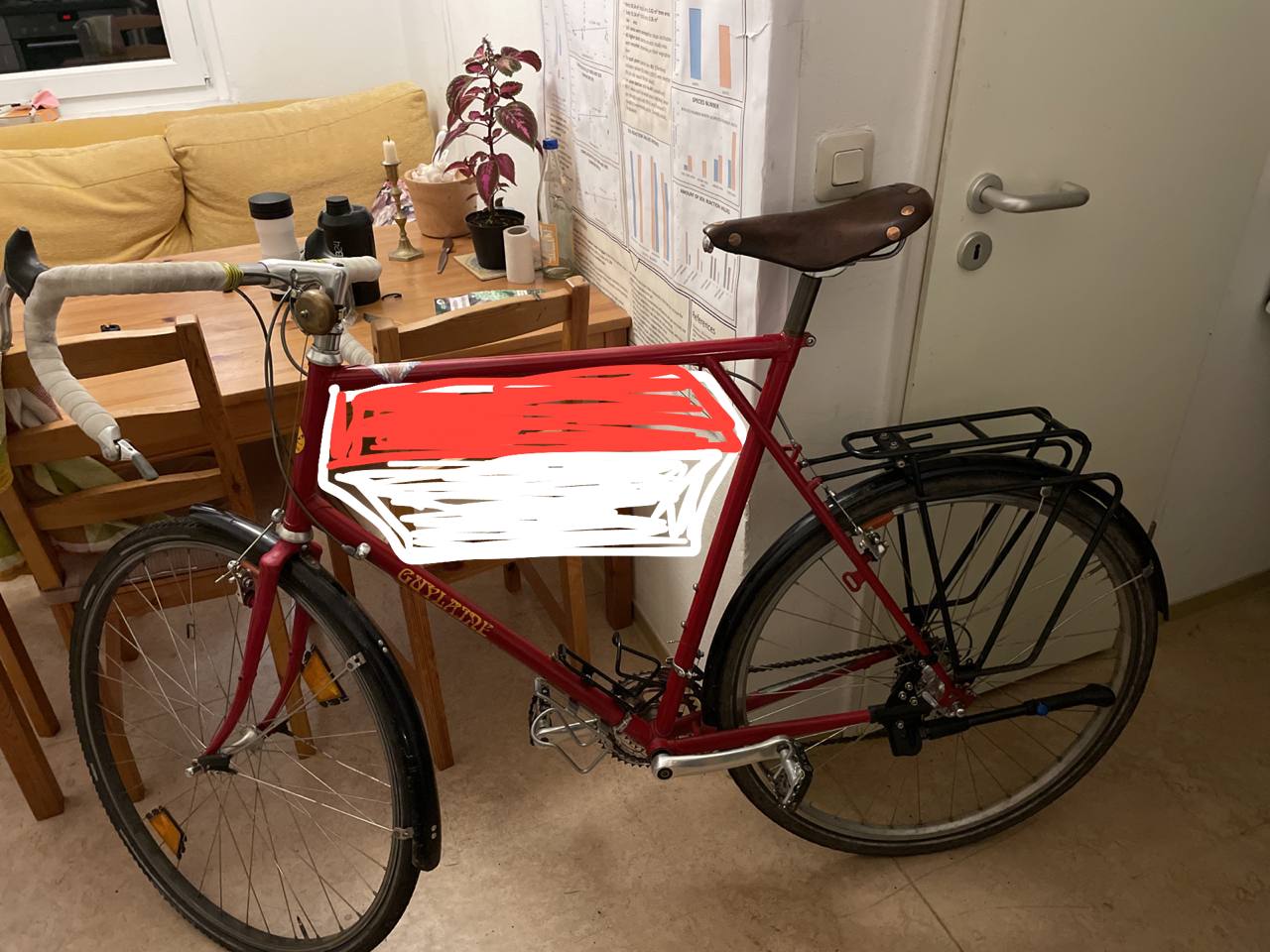

Hey an alle!
Plane momentan das erste mal richtig an einem Rad zu schrauben, da ich ein mir ein neues Rad über Kleinanzeigen geholt habe. Allereings ist mir der Rahmen leider deutlich zu hoch. Also möchte ich das Rad jetzt auseinander nehmen und alles an einen neuen Rahmen anbauen. Da stellt sich mir jetzg folgende Frage:
Worauf genau muss ich denn beim Rahmenkauf so achten?
Also meine Laufräder sollten reinpassen von der breite her, auch mit der Bereifung die ich geplant habe. Worauf genau muss ich bei Gabel, Steuersatz und Lager so achten?
Danke schonmal für die Hilfe!
Wenn Rahmen zu groß dann nach kleiner suchen
Beispiel
58 zu groß dann 56 / 55
Einbaubreite deiner Räder beachten es gibt 120 / 126 / 130 mm
Tretlager da gibt's Gewinde Ita & BSA, Fra ehr selten
Wie groß bist du
Zeig mal ein Bild vom Rad
