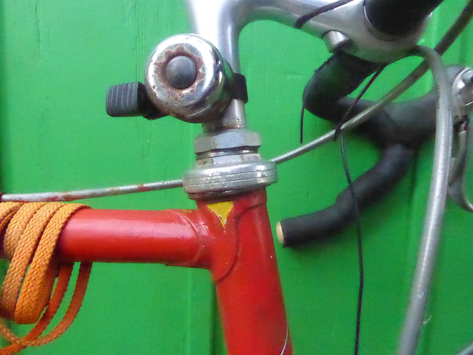

Es geht nicht um Absolution ! sondern eher um Mechanik und Physik denke ich,
Vielleicht hat jemand schlechte oder gute Erfahrung mit kürzerer Einstecktiefe gemacht ?
Die möglichen Folgen sind so verheerend, dass sich da Experimente einfach verbieten..
Selbst wenn sich hier zwölf Leute melden und sagen, dass sie seit 1000 Jahren unfallfrei fahren über der Markierung- wie wäre dir damit geholfen?
Eher schlechte:

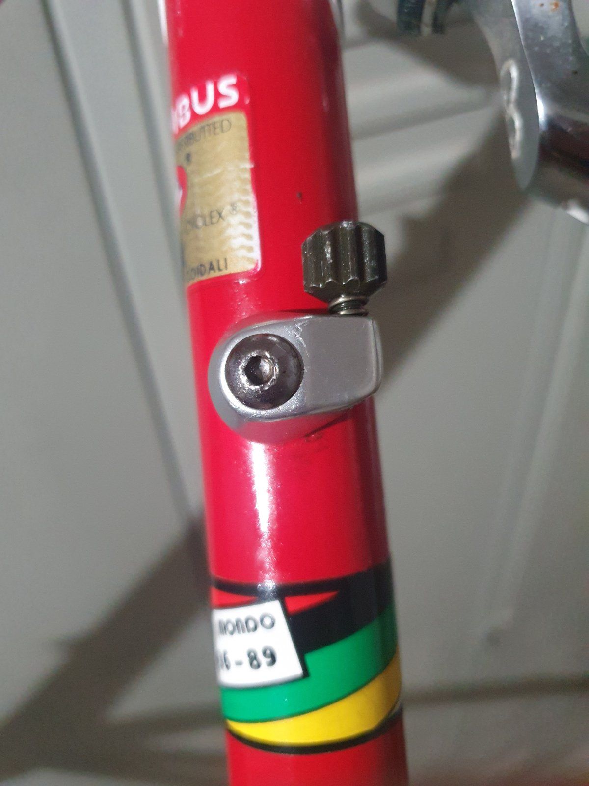

Die Milanettigabel hat allerdinx ein sehr langes Gewinde. Inzwischen erfolgreich geschweißt.
Schlitz sägen und Schraubendreher oder mal probieren den Bit mit feinem Sand in die Schraube stecken, erhöht die Reibung
Der allererste Tipp mit dem Schlitz hat tatsächlich funktioniert! Habe so ziemlich alles ander schon bei einem früheren Rahmen probiert und bin gescheitert.
Der Rahmen landete dann als defekt hier im Forum. Ich denke damit sowas hinhaut darf die Schraube nicht all zu fest sitzen. Danke jedenfalls für eure Tipps!
Vor allem, weil sich die, die damit nicht unfallfrei gefahren sind, vielleicht gar nicht mehr melden koennen...
Einem Kollegen von mir ist kürzlich der Gabelschaft gebrochen weil der Vorbau zu hoch drin saß. Er kann froh sein dass ihm nichts passiert ist.
Also Vorbau rein und Yoga zur Stärkung der Nackenmuskulatur machen ;)
