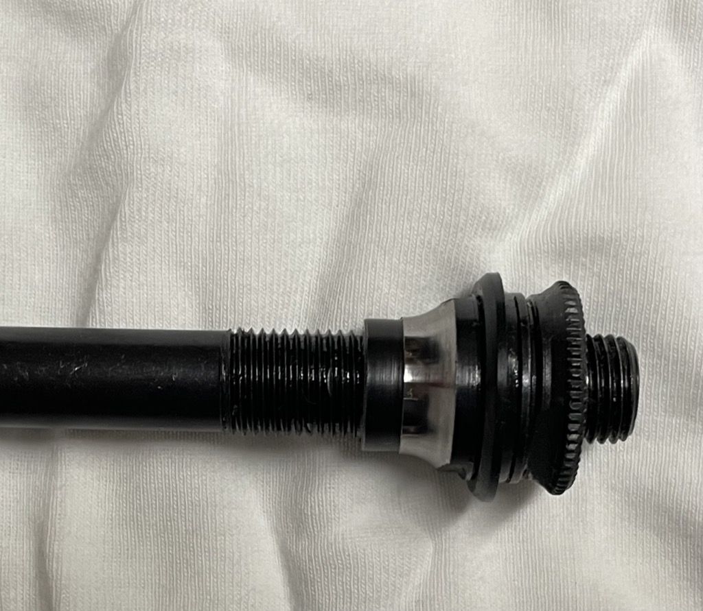

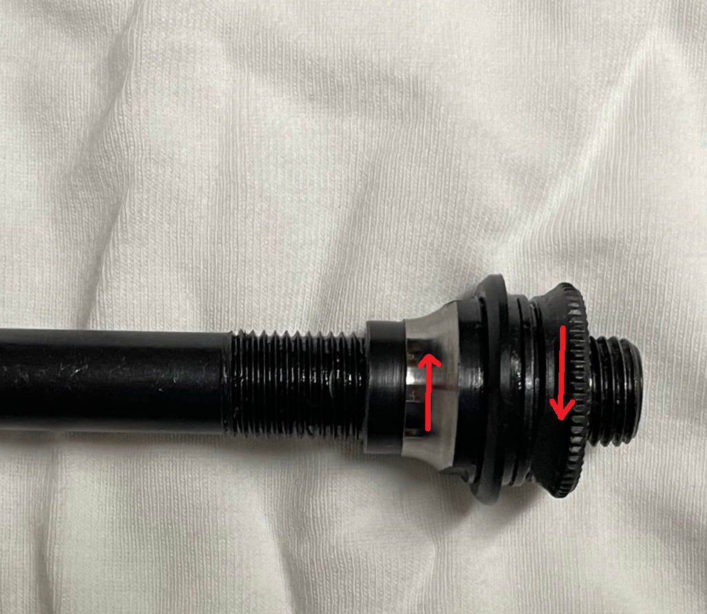

Kleine Bastelfrage: ich muss bei der HR Nabe die Spacer von links nach rechts verlegen, aber rechts will sich die Rändelmutter ums Verrecken nicht von der Achse lösen. Gegenhalten am Konus war auch nicht erfolgreich. Die ganze Nabe ist NOS. Habt Ihr da einen Tip? Vielleicht erwärmen?
Danke Euch schon mal!
Hast Du es denn auf die übliche Weise mit 2 Konusschlüssel versucht?
Konus und Rändelmutter haben ja Schlüsselflächen.
Würde mich wundern, wenn das nicht funktioniert.
Wenn Du einen Schraubstock hast, kannst Du den Konus über die Schlüsselflächen einspannen und die Rändelmutter drehen.
Ich trau mich fast nicht zu fragen: hast Du richtig herum gedreht?
genau, so hab ich das gemacht. Bewegt sich aber nix. Ich hatte aber auch nur die dünnen Konusschlüssel und hatte Schiss abzurutschen. Bin ich da zu vorsichtig?
Vermutlich ja.
Auch wenn die Konusschlüssel sehr flach sind, halten sie viel aus.
Wie gesagt: ein Schraubstock ist hilfreich.
Man kann einen Schlüssel einspannen, den Konus im Schlüssel einhängen und mit dem andersn Schlüssel die Rändelmutter drehen.

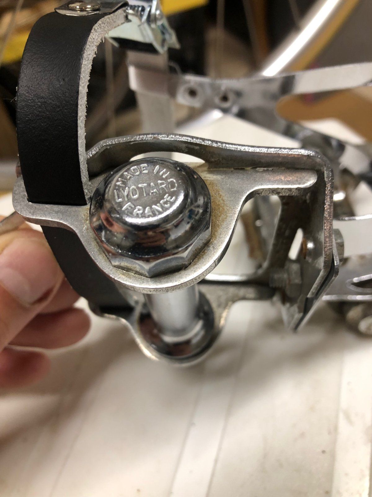

Moin, habe hier Lyotard Berthet Pedale, die einen Service brauchen. Womit öffnet man am besten und schonendsten diese Kappen? Engländer? Danke.

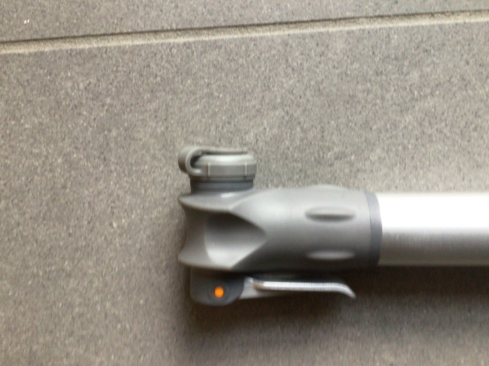

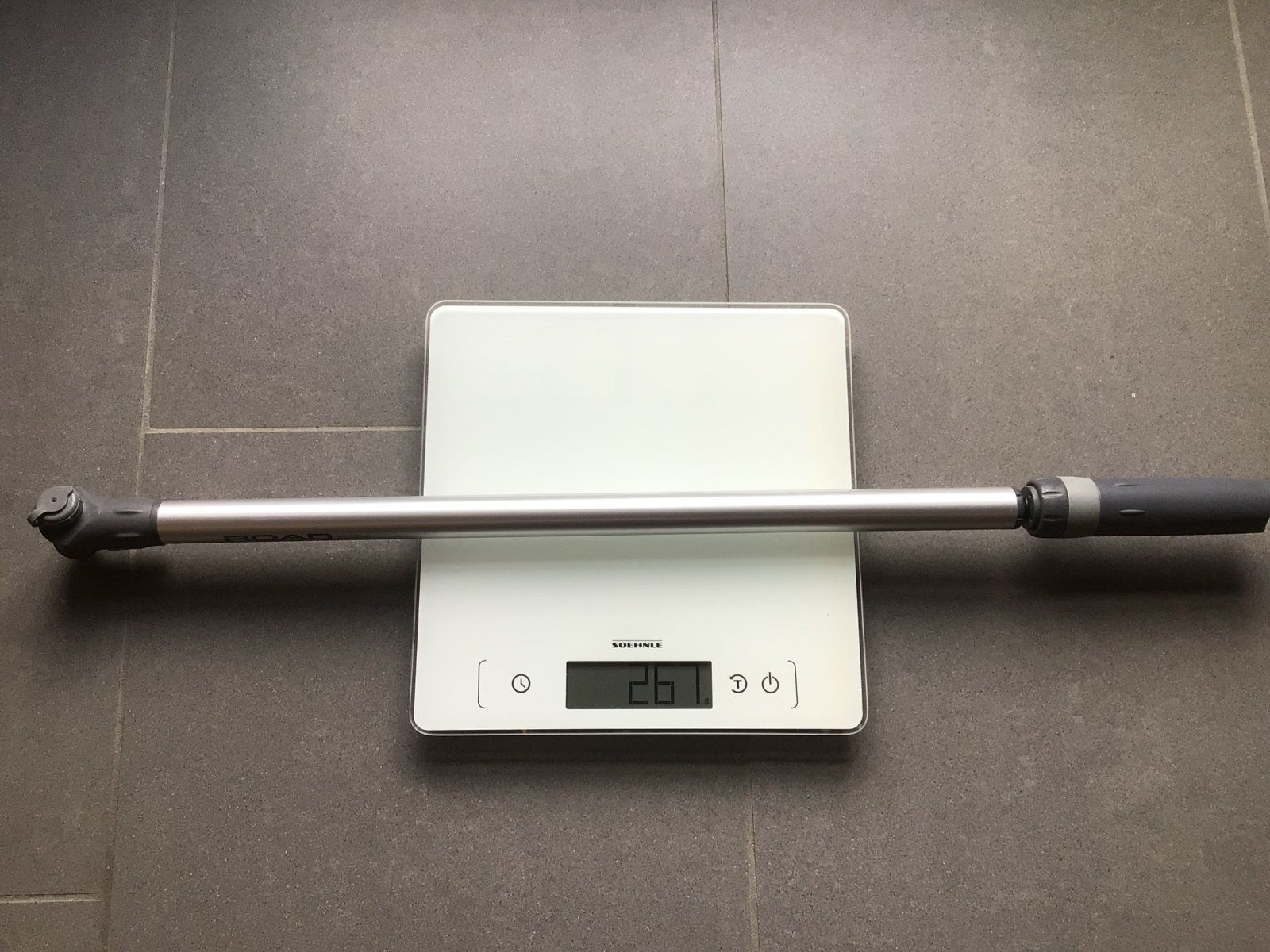

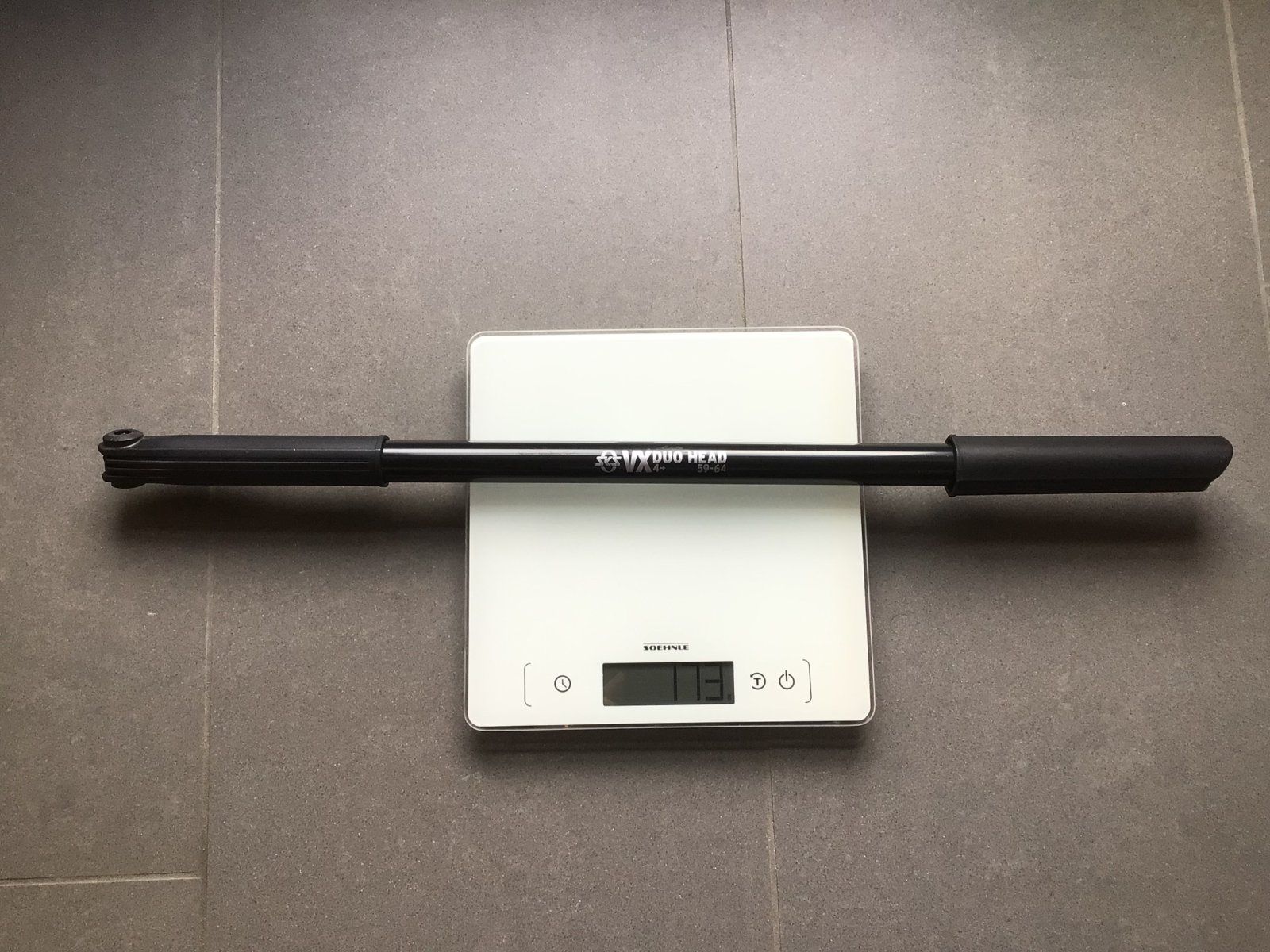

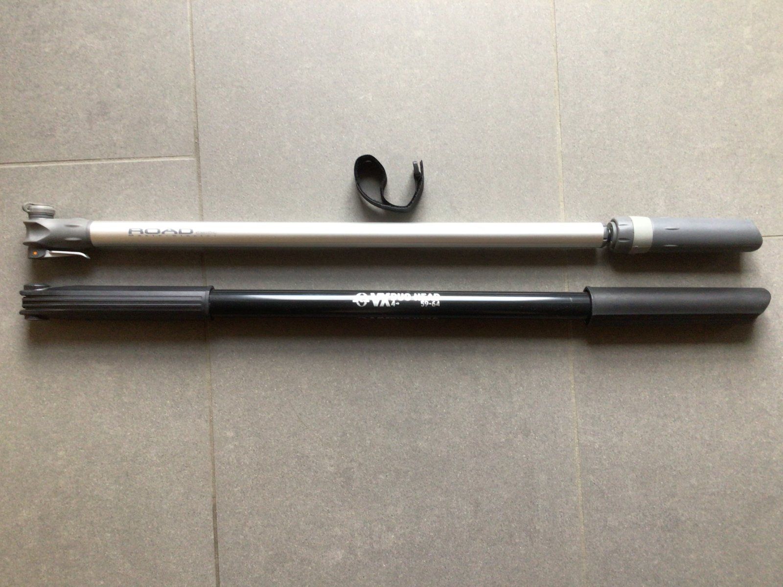

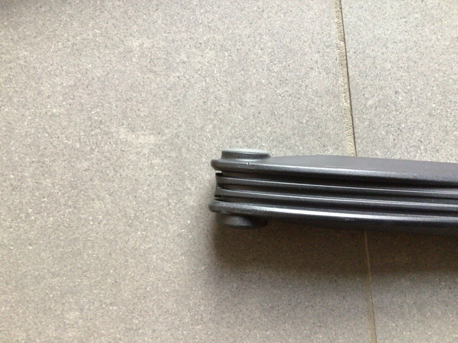

@magicmelz @Fadenfischfan
ich habe seit gestern beide Pumpen. Hier der Vergleich im Detail: Beide in 59-64cm
Preis: 3,99€ versus 28,99€
Gewicht: 173g versus 267g
