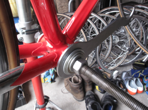

Warum denn überhaupt? Die linke geht meistens leichter raus, weil sie nicht auf Anschlag angeknallt ist. Das ist schon mal ein halber Sieg, weil Du dann die Welle aus dem Weg hast. Der Rest, siehe oben, Gewindestange, falls Du eher schmächtig bist und keinen dicken Vorkriegsgabelschlüssel hast.![]()

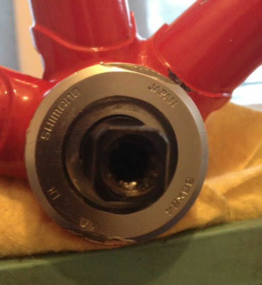

Ich habe nun versucht die Lagerschale auf der Antriebsseite entgegen der Uhrzeigerrichtung zu öffnen. Leider geht sie auch in dieser Richtung nicht auf. Mehrmals mit vollem Körpergewicht versucht. Man fängt doch bei der Demontage des Innenlagers mit der Lagerschale auf der Antriebsseite an? Die gegenüberliegende (linke) Seite bleibt dabei ja unberührt? Mit Innenlagern scheine ich echt auf Kriegsfuß zu stehen.
Ist kein Dura Ace Lager, da auf dem Lager nicht BB-7400 steht. Keine Ahnung was das für ein Shimano Lager sein könnte. Sonst steht nur noch H1 und VA auf der Lagerschale.

Die Macken kommen vom Tacx Lagerschalen-Schlüssel. Passt original Shimano Werkzeug besser?

Nee nein nie , immer zuerst die Seite mit dem Konterring , den Konterring bekommt man leichter los
Dann kannst du auf der anderen Seite den Maulschlüssel mit einer Zwinge über das Tretlagergehäuse gesetzt fixieren , damit er nicht abrutscht von den schmalen Schlüsselflächen .
Noch besser : Falls du eine Schraubstock hast der wirklich fest auf dem Tisch ist , spannst du die Schlüsselflächen der Lagerschale da ein , und benutzt den Rahmen als Hebel zum rausdrehen .

Das ist soweit ja klar. Ich bringe die Schraubzwinge direkt an den beiden Lagerschalen an. Kann mir noch nicht wirklich vorstellen, dass die dann wirklich auch hält, aber wenn Du meinst probiere ich das morgen mal.
So hat es ja bereits jemand hier gezeigt:

Ich verstehe nur nicht, wie man eine so dicke Gewindestange durch die Welle bekommen könnte? Die Welle ist doch noch im Lager?
