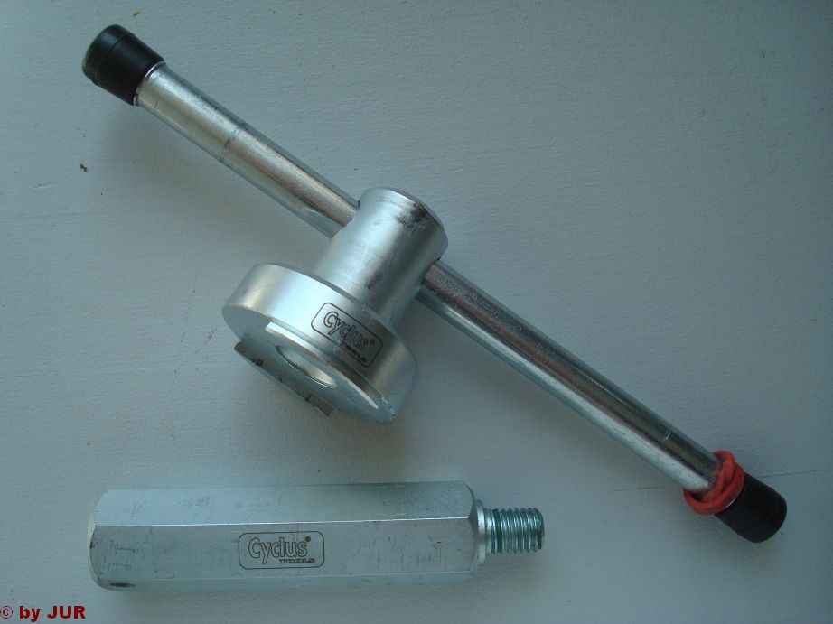

Ich hab mir eins von Cyclus zugelegt (ca.25€)
Kann auch ausgeliehen werden...

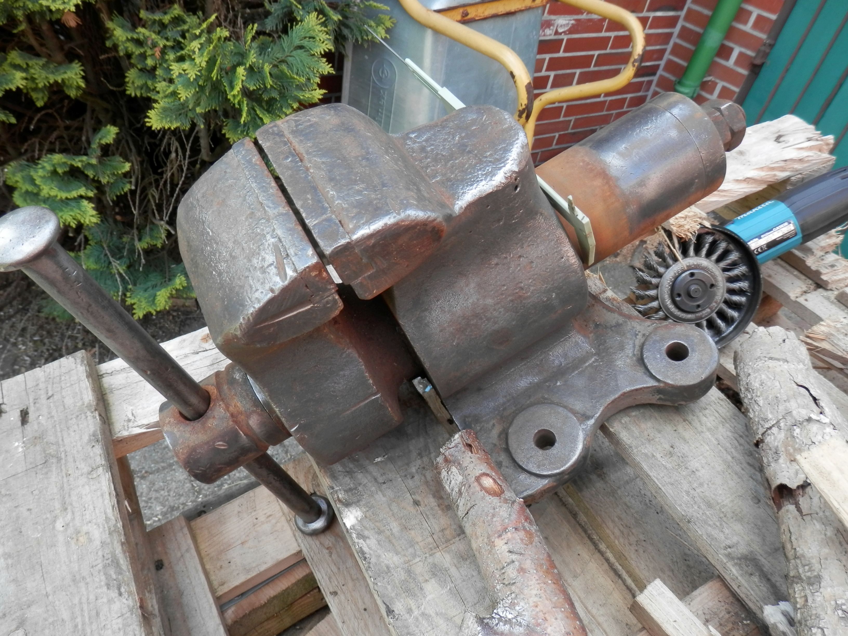

Brauchst Du sowas? 30kg Lebendgewicht.
