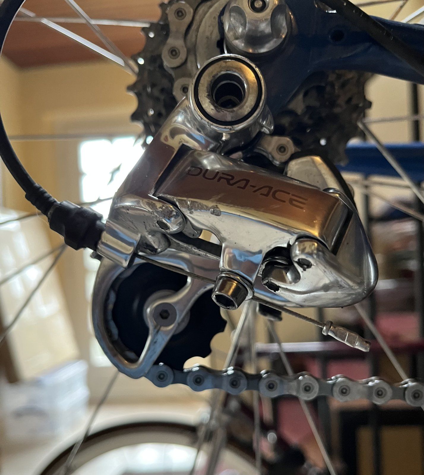

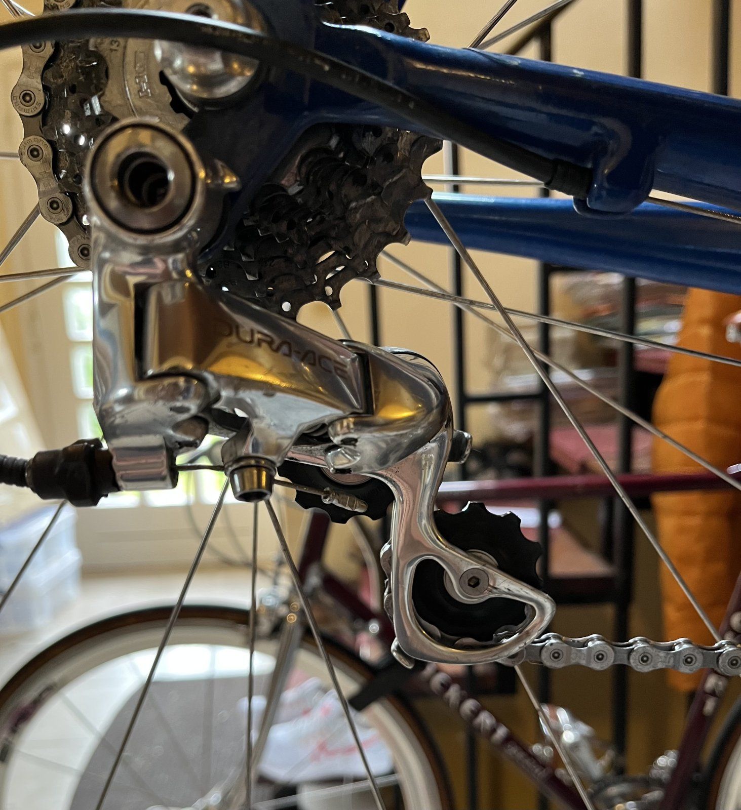

Ist die Spannung des Schaltwerks/der Kette so passend?
Kette liegt vorne und hinten auf dem kleinsten Blatt.
