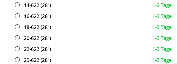

Das 18er, bei Schwalbe auf der HP ist eine Tabelle.
Danke Chris, ich konnte nichts dazu finden.....hab dann
im Laden noch mal gefragt, die hatten nur 14 und 25er.
Der Verkäufer meinte 14er würde wohl passen bei den
Mavic CXP 30.
Das wird dann wohl nichts.
Damit wirst du auf Dauer nicht wirklich glücklich, ebenso mit dem schwarzen Pendant von Conti bzw. dem gelben von Michelin.
Das verrutscht gerne, auch bei tiefliegenden Felgenbett, mit den hieraus resultierenden Problemen bei der Reifenmontage.
Nimm ein Felgenband zum Kleben aus Stoff oder besser eins für Tubeless. Das ist dünner (unschätzbaren Vorteil, wenn der Reifen spack draufgeht!) und bleibt da wo es hingehört.
Danke Rudi, ok Conti und Michelin hatte ich schon,
deswegen wollte ich mal das Schwalbe probieren.
Dann verbuche ich das mal unter Fehlkauf....
Werde mir dann mal das zum kleben besorgen.

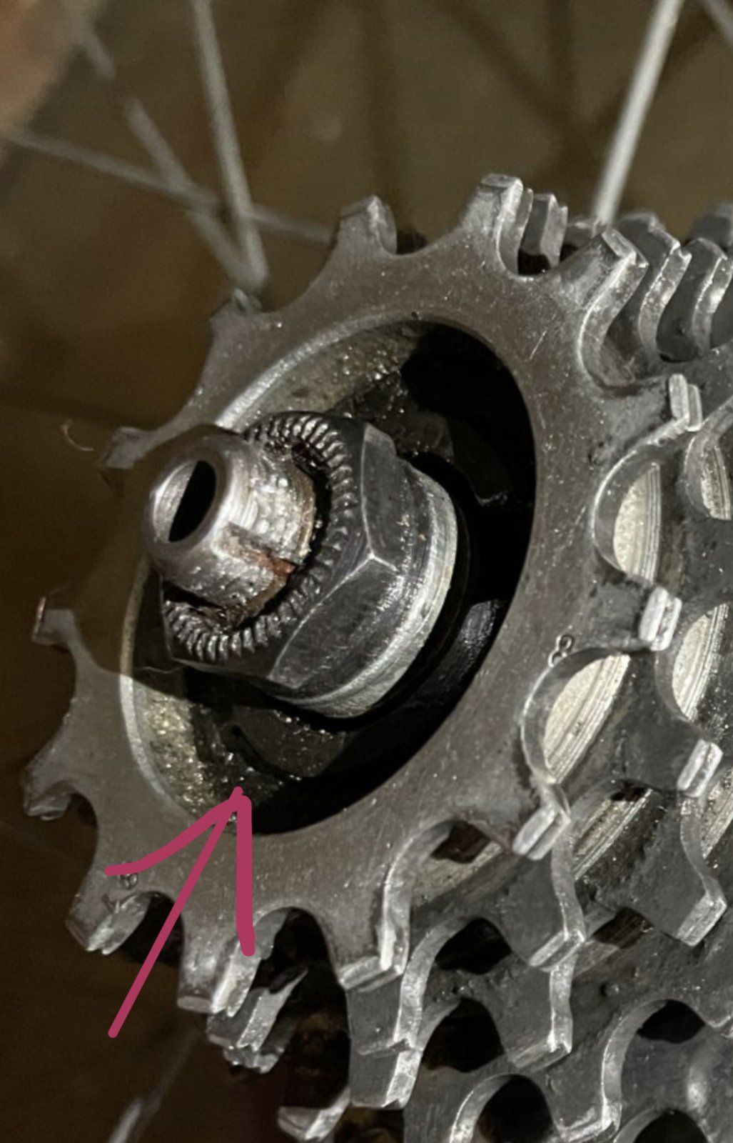

Das Öl muss in diese Rille,Zahnkranz dabei drehen damit das Öl reinlaufen kann.
Ob die Kette verschlissen ist, zeigt eine Kettenlehre oder leg mal die neue Kette neben die alte. Die alte Kette wird gut gelängt sein
Ich habe wie beschrieben das Öl jetzt dort rein gegeben und den Kranz gedreht, dann wieder eingebaut und mit der alten Kette getestet. Aktuell funktioniert alles super wie es soll. Vielen Lieben Dank.
