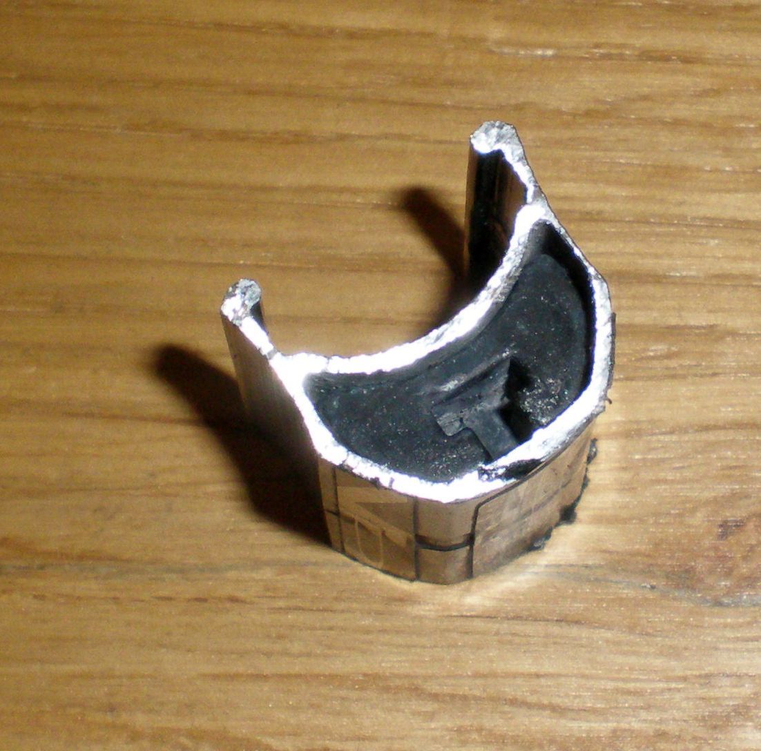

Angeblich löst sich der Felgenstoß.
Bei einer losen Felge oder bei einer eingespeichten Felge?
Bei einer losen Felge schließt sich ein unverschweißter Felgenstoß beim Einspeichen.
Bohren, Schraube etc. würde ich definitiv aus Sicherheitsgründen nicht machen.
Sind die Passtücke felgenfüllend?
Sieh selbst:
Mavic Open Pro am Stoß aufgesägt. Das Schwarze ist Kunststoff.
HTH und Gruß ...

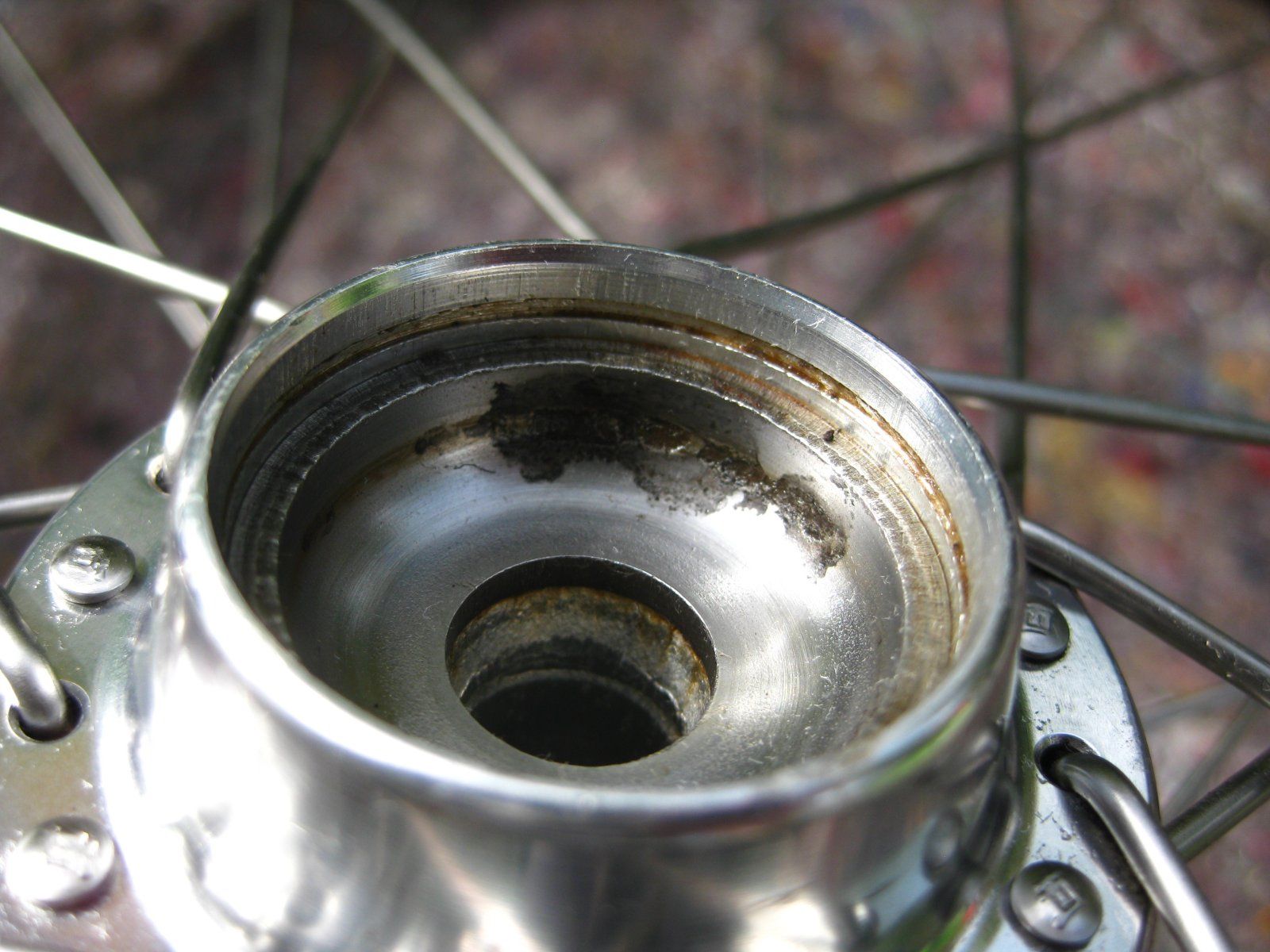

Ich habe hier eine Shimano 600 Nabe (FH-6401) mit defekten Laufflächen. Zusätzlich habe ich noch eine lose Ersatznabe. Kann man die Lauffläche ausbauen bzw wechseln?

Wenn die Lagerschalen im Nabenkörper eingepresst sind kannst du die (theoretisch) wechseln - bei den (späteren) Shimano Parallax Naben geht das:
https://www.mtb-news.de/forum/t/lagerschale-wechseln-parallax-nabe-vorne.920080/
Allerdings brauchst du geeignetes Werkzeug und etwas Wärme um die neuen Schalen wieder planparallel zueinander im Nabenkörper einpressen zu können.

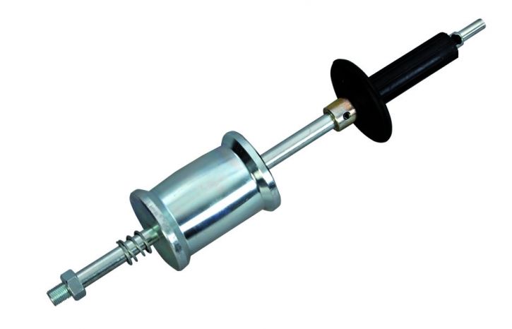

Gibt es da einen spezielle Abzieher um die eingepresste Lagerschale abzuziehen?
