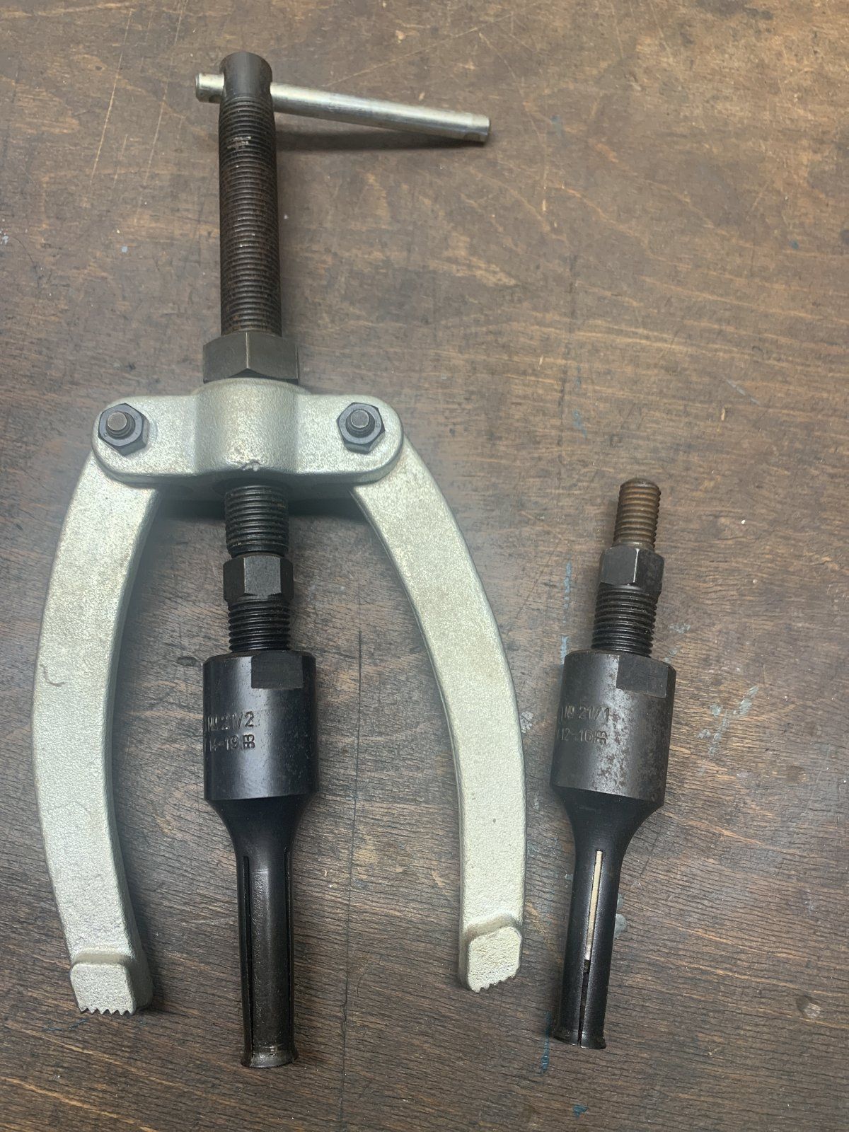

Hast du mal ein Bild von dem Werkzeug? Kann man das Werkzeug noch kaufen?
Keine Ahnung. Ich habe meines aus einem großen Konvolut mit Campa/ VAR etc. Werkzeug.... Bild kann ich nachliefern.

Schon klar, mir geht es darum, ob jemand Erfahrung hat, das zu fügen ohne Wärme und ob das funktioniert.
Mit Sicherheit ne Presspassung ,die Schale soll sich ja nicht mitdrehen
Da ist kein Schiebesitz den man mit dem Daumen reindrücken kann Mit net 10 T Presse bekommt man alles zusammen auch ohne Wärme

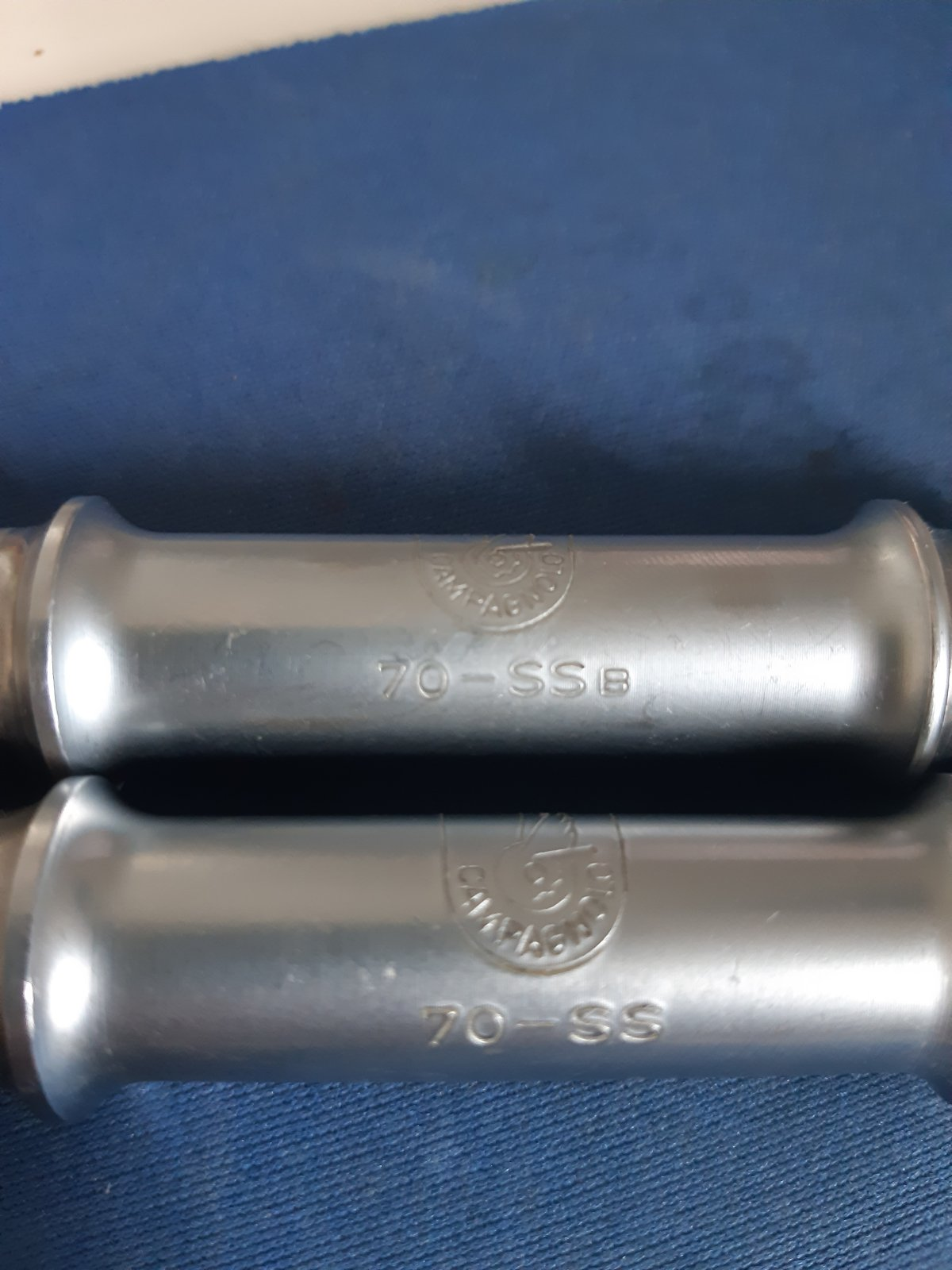

Hallo zusammen. Mal wieder hat das campaversum bei mir zugeschlagen:
C-Record/shield- Ära Rätsel....zumindest für mich,
was ist der Unterschied bzw wann verwendet man SS 70 und wann SS 70 "B" ?
70SS Achse für 11x 1/4 Kugeln
bei einer Länge von:
109 für Victory
111 für CdA
113 für Triomphe
115,5 für Record
115,5 für SR
70SS Achse für 14x 3/16 Kugeln
109 für C-Rec oder 70 Sp. Achse
111 für C-Rec oder 70 Sp. Achse
Soweit mir bekannt, war die 70SSb Achse für 11x 1/4 Kugeln für Chorus.
Ich hoffe ein wenig Licht in dein Campaversum gebracht zu haben.
