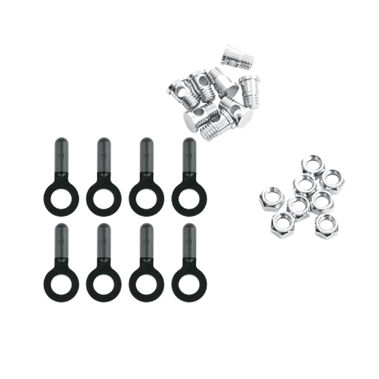

Die Spitze Mutter? bei Campa Monoplanar Bremsen fängt, wenn das Rad häufig im Regen steht gerne an zu rosten. Gibt es dafür Ersatz/Nachbauten?

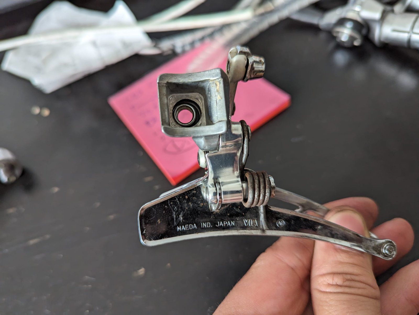

Kann man den irgendwie sinnvoll auf Anlöt umbauen? Ich befürchte nein..

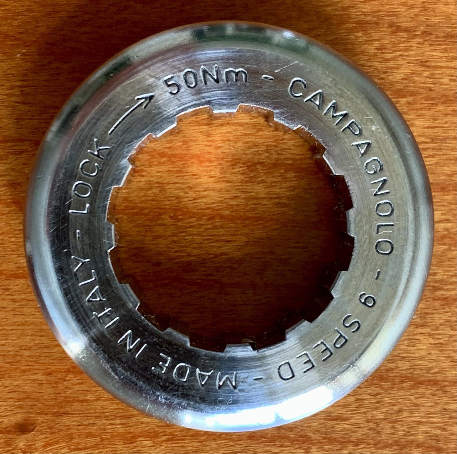

Abend,
Kurze Frage zu Campa Freilauf.
Es gab doch 9 fach mit M26 und M27. Lockring.
Kann mir jemand sagen wie ich den unterschied erkennen ohne das ich Lockring demontiere? (Möchte der Verkäufer nicht)
Habe einen LRS auf KA gefunden, den ich für mein nächstes Projekt gerne nehmen würde.
Glaube aber dass es der selten 9 fach Freilauf mit M26 ist (steht 9 Speed auf dem Ring), damit für 11 fach ungeeignet.
Danke
Abend,
Danke
So sah mein 26mm aus
Die gab es mal als Ersatzteile bei Brügelmann zu kaufen (also damals).
Hatte ich mir mal mitbestellt und die muss noch im Keller im Sortimentskasten liegen.
Soll ich morgen mal nachschauen oder brauchst du 2?
Es sind im Moment noch nicht meine. Wenn dann wären vier (zwei kleine, zwei Große) am besten.
Ich melde mich noch mal wenn das akut wird.
