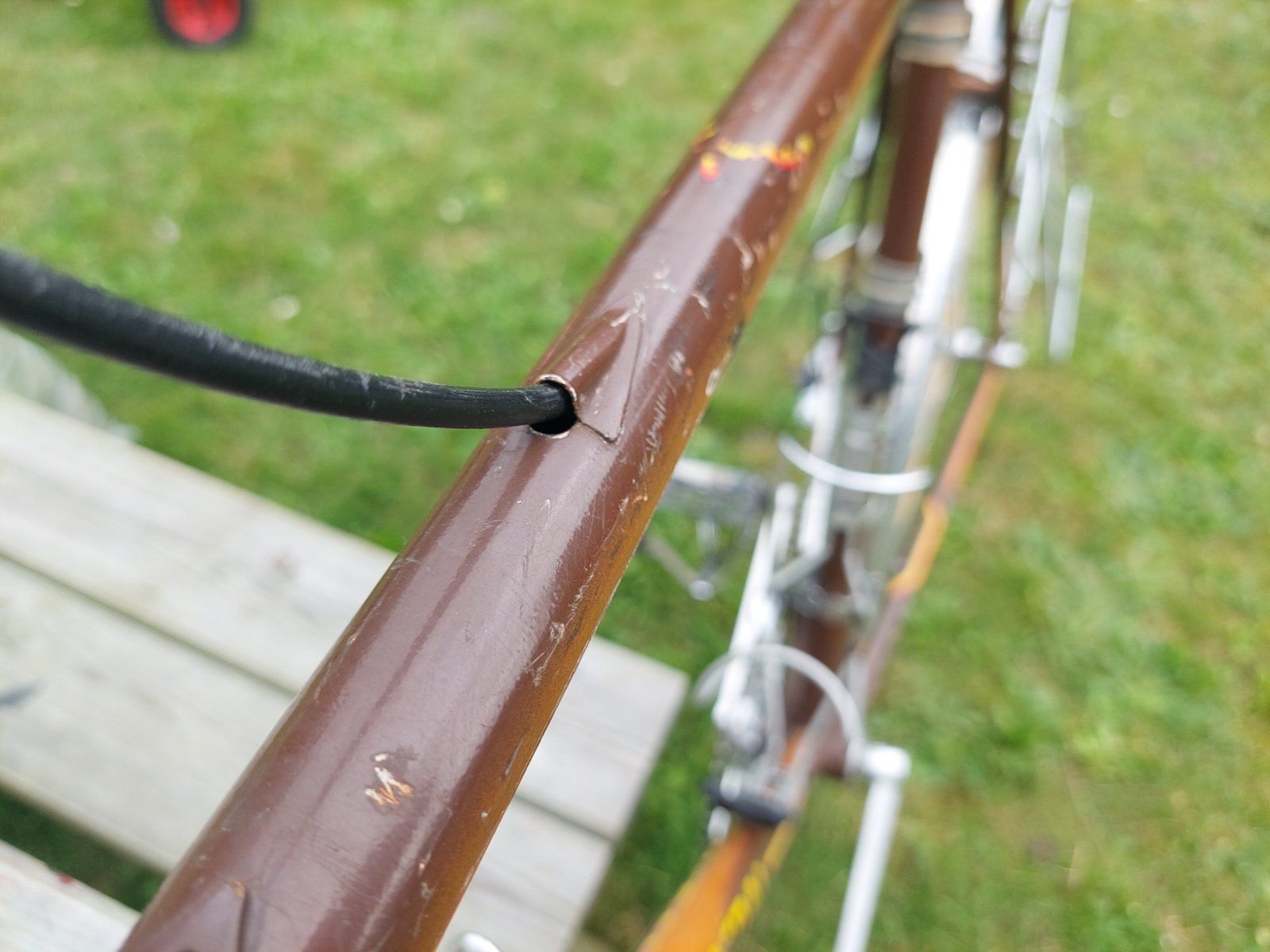

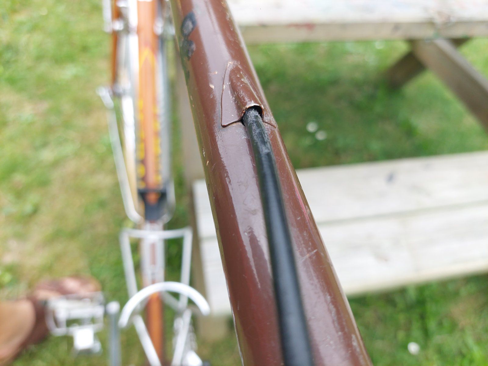

Moin zusammen, gibt's es eine einfache Möglichkeit, diese Öffnungen gegen Wasser abzudichten.
Ich wollte das Rad für eine Weile als Regenrad nutzen.
Sanitär-Silikon in passender Farbe oder Gummitüllen/Kabelknickschutz aus dem Elektrobereich.
Oder Ablauf/Entlüftungslöcher im Tretlagergehäuse etc. bohren falls noch nicht vorhanden.
Was ich schon einmal gesehen habe: Fett in die Öffnungen schmieren. Ob es gegen das eindringendes Wasser gedacht war oder nur als Schmiermittel, kann ich nicht sagen. Klingt aber weniger invasiv als Kaugummi. Vielleicht irgendein Silikonfett für den Zweck mal ausprobieren?
Kaugummi, Karosseriedichtmasse, Montagekleber
Meiner Meinung nach würde ich das zur Lüftung nicht hermetisch abdichten. Auch ohne Regen sammelt sich in Rohren Feuchtigkeit!
Danke euch allen.
Auf keine der Ideen bin ich alleine gekommen.
Ich werde mal mit der @FSD Methode beginnen und beobachten, wieviel Feuchtigkeit sich dort sammelt.

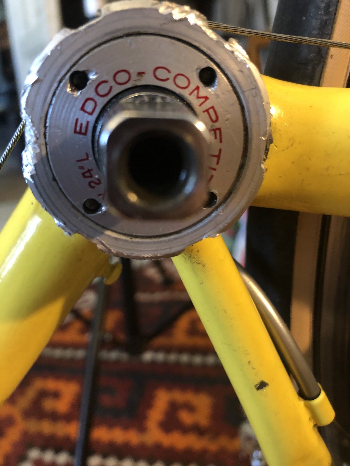

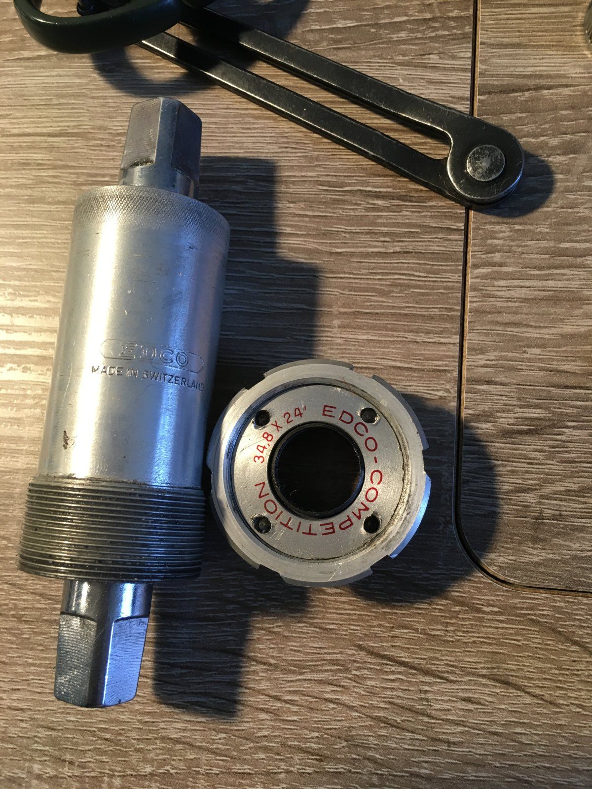

woher weiß ich bei einem geschlossenen Lager ob es noch gut ist .,ich kann es ja nicht fetten
Diese Lager ist aus einem 81 Mecacycle und Ich weiß nicht wie alt das Lager ist?
