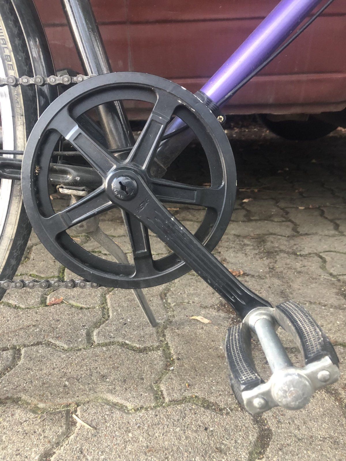

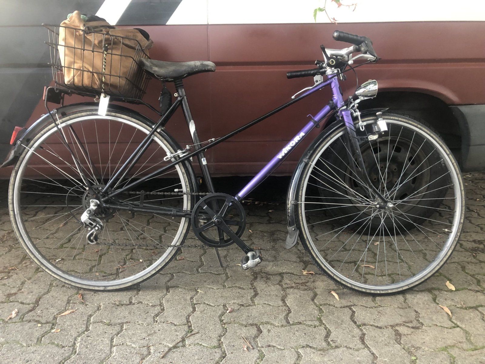

Moin ihr Lieben,
eine Freundin hat mir gestern Bilder ihres Winoras geschickt und gefragt, ob ich ihr helfen kann eine neue Kurbel, Schutzbleche und einen LRS zu finden.
"Ihr ist da überall zuviel Schwarz."
Ihre aktuellen Laufräder haben 27×1/4 Zoll.
Kann ich die bedenkenlos gegen 28" tauschen?
EB hinten 125, EB vorn 100.
Die 5fach Schaltung muss nicht zwingend bleiben. Nur weniger Gänge sollten es nicht werden.
Die Kurbel hat nur ein Blatt mit ~50 Zähnen.
Sollte BSA sein denke ich. Ist ein FAG Lager verbaut aktuell.
Gibt es da etwas schönes klassisches in silber metalic, was unter 100€ kostet?
Habe bisher nur Kurbeln von BNB oder Mighty5 gefunden.

@VerschlimmBessert
Mir fällt noch ein :
Erreichen die Bremsklötze denn auch noch die kleineren Felgen ?
Und man könnte ja versuchen die Beschichtung der alten Kurbel entfernen , abbeizen oder strahlen .
Die Positronschaltung funktioniert entgegen aller Unkenrufen m.E. astrein wenn alles ok ist , ich täte die solange werkeln lassen .

Dann müsste ich mir nur anlesen, wie ich das kleine Kettenblatt entfernen und das Große dennoch weiterfahren kann.
Meine da gibt es "Adapter" Kettenblattschrauben?

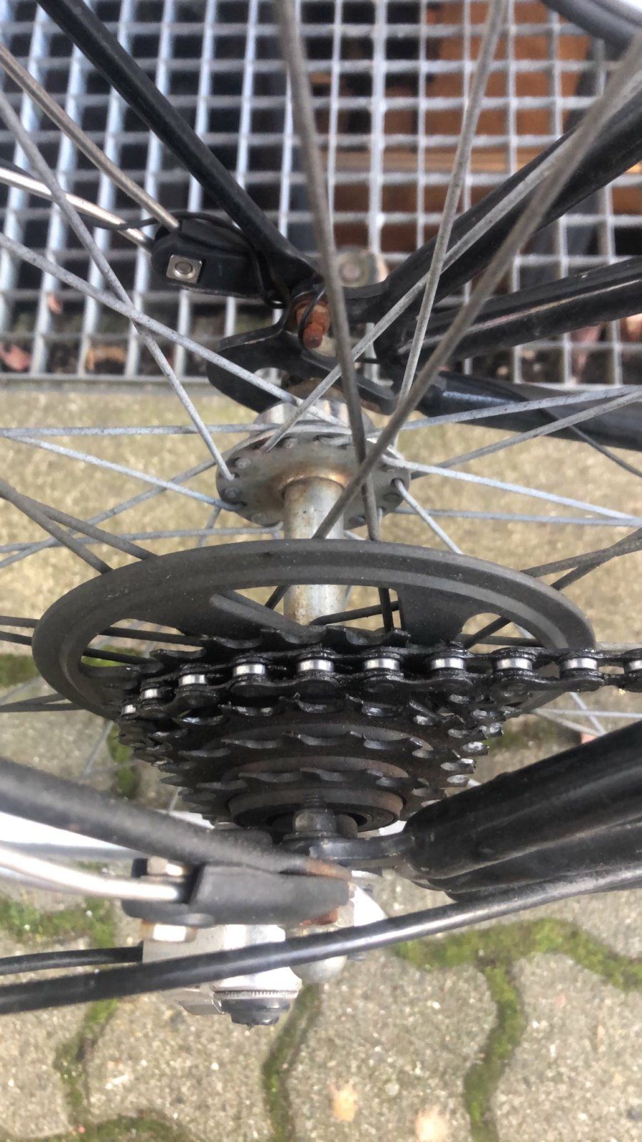

Das scheint eine Positron zu sein, da musst du bei 5s bleiben oder alles umbauen. Es gibt ja auch keine Zuganschläge und so
Ja das wäre in dem Fall eine größere Operation da hast du recht.
Ich schau mir demnächst mal die Bremsflanken an. Falls es die noch eine Weile tun, polier ich die Felgen zusammen mit ihr. Dann wächst ihr der LRS vermutlich auch wieder ans Herz.

Über die Schaltung hat sie sich tatsächlich noch nie beschwert.
Wollte es nur erwähnt wissen, falls ein Umrüsten auf 28" einfach machbar gewesen wäre.
An die Schenkellänge der Bremserei hatte ich gar nicht gedacht..
Da würde es bei meinem Glück mit Sicherheit zu Problemen kommen.
Ich schlag ihr das mit dem Abbeizen gerne mal vor. Kenne leider keinen Strahler im Bekanntenkreis.
Aber erstmal leg ich die Kurbel auf die Waage.
Falls die deutlich über der von Hexer erwähnten liegt, spare ich mir glaube ich die Arbeit.
Danke euch!

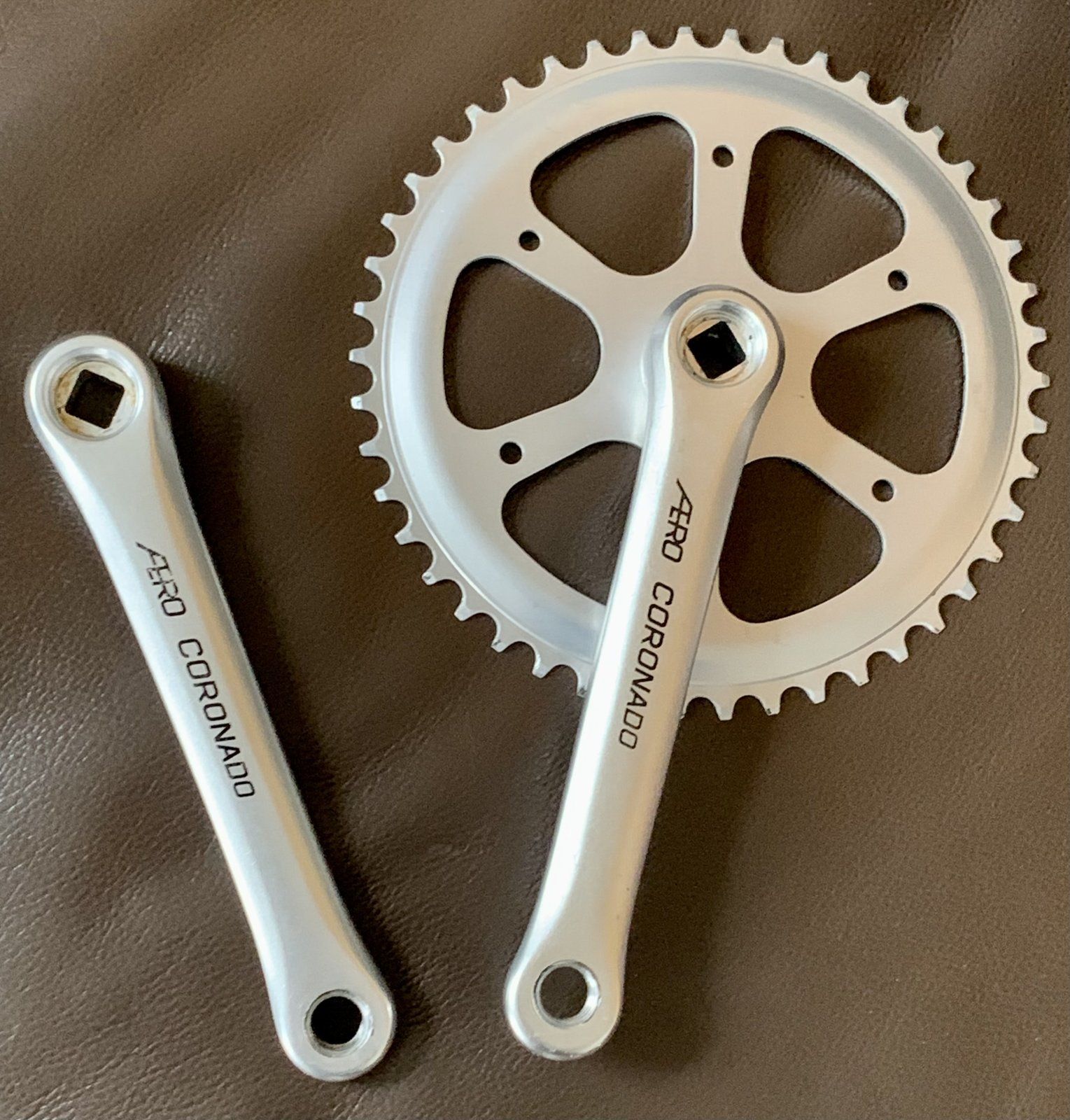

Gibt doch noch Einfachkurbeln, Beispiel
https://www.ebay.de/itm/11239147355...2sqrPGqQza&var=&widget_ver=artemis&media=COPY
