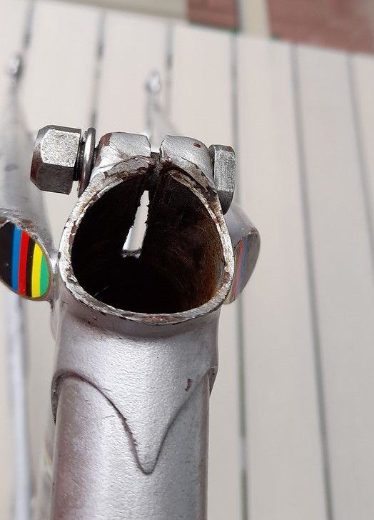

Du könntest ein geeignetes Rohr als Hebel nehmen, z.B. eine kleinere Sattelstütze, einen alten Lenker oder das dünne Ende einer Sattelkerze und die Klemmung damit vorsichtig wieder aufweiten und dabei formen. Den Klemmschlitz würde ich dann zusätzlich noch mit Schleifleinen entgraten, das hilt auch gegen Zickzackmuster.
mit 'nem Schraubendreher von oben den Schlitz wieder parallel aufweiten aber langsam und mit viel Gefühl klopfen... je nach aktueller Schlitzgröße-/breite oben, erst mit kleinerem anfangen und dann mit größeren weiter machen bis der Schlitz wieder parallel ist ... dabei schauen das das ganze am Ende noch irgendwie rund ist und dann Stütze mit richtigem Durchmesser probieren - muss dann mit etwas Fett gerade so reingehen - Schlitz sollte dabei parallel bleiben und kein V bilden
...anschließend wenn's passt mit etwas passender Farbe wieder versiegeln damit's nicht zu korrodieren anfängt wo etwas dabei an Farbe abgerieben wurde
Edith meint - so schmale Unterlegkeile aus Kunststoff, die IKEA oftmals zum Unterlegen bei Schänken und Regalen mitliefert gehen dafür auch ...Holz gibt meist eher nach als der Schlitz so zumindest meine Erfahrung

Ich hab ne klassische Bastelfrage. Folgendes Problem: Beim Rad passt die gegenwärtig genutzte Sattelstütze zwar, aber die Klemmung ist auf das Maximum zusammengedrückt. Da das der Vorbesitzer des Rahmens wohl schon ne ganze Zeit so hatte, hat sich der Rahmen quasi daran "gewöhnt" und nun ist die Klemmung für den eigentlichen Sattelstützendurchmesser zu eng.
Die Frage ist, wie kriege ich die Klemmung wieder ins Ursprungsstadium? Mein erster Gedanke wäre, irgend eine Art Keil sachte reinzuhämmern, sodass sich die Klemmung wieder weitet, aber ist das wirklich ne kluge Lösung? Man sieht auf dem Bild schon das zickzack Muster auf der Stütze..
Nur zur Info :
Die Muffe wird immer nur hinten im Bereich der Klemmung bis hin zu den Sattelstreben zusammengebogen , der Teil der Muffe vorne wo das Sattelrohr eingelötet ist und die Streben li. + re. angelötet sind behält das ursprünglich Maß und ist auch noch rund ( das kann man auf dem Foto gut erkennen) , insofern kannst du den hinteren Teil der Muffe ruhig aufbiegen (Keil u.o. breiten Schraubendreher) bis die wirklich passende Stütze reinpasst , beim Klemmen zieht die Muffe sich dann hinten meist passend selbst ran an die Stütze.
Und nicht vergessen mit einem Bogen aufgerolltem Schleifleinen die gesamte Bohrung mal glätten dazu den Klemmschlitz innen entgraten ( Schlüsselfeile oder Dreikantschaber z.B.)
Nebenbei kann man hier mal erkennen wie dünnwandig so ein Sitzrohr wirklich ist ( weil der Hersteller sich da oben echt keine Mühe gegeben hat , die Muffe wurde oben nicht bündig mit dem Rohr abgefräst , Pfusch m.E. , sieht grottig aus ) , daher stehe ich mit dem Aufreiben vom Sitzrohr auf Kriegsfuß , da dadurch das Rohr noch dünner in der Wandung wird .

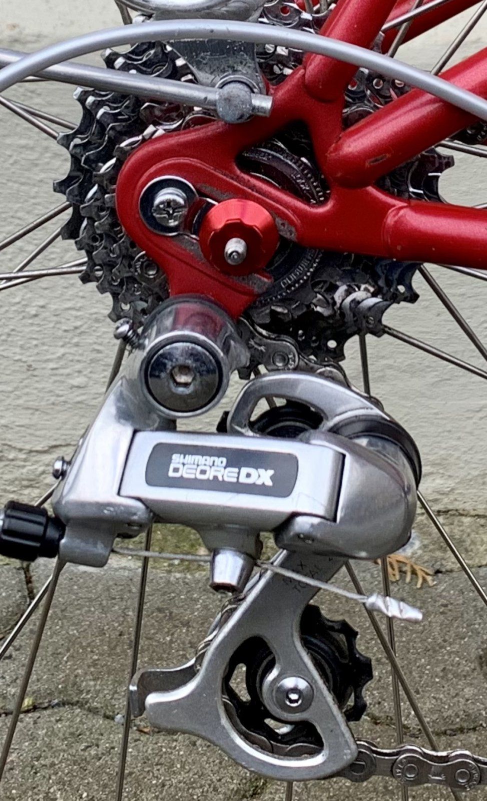

Also ab und zu findet man mal kurze DX oder auch XT Schaltwerke.
Sehen dann so aus
Sehen dann so aus

DX/XT Short Cage (SS) haben "MAX 28T" auf dem Käfig eingeprägt.
Wenn du 32-34Z Ritzel fahren willst kommst du um ein Medium (GS) oder Long Cage (SGS) Schaltwerk nicht umhin (falls keine Schaltaugenverlängerung verbaut werden soll).
