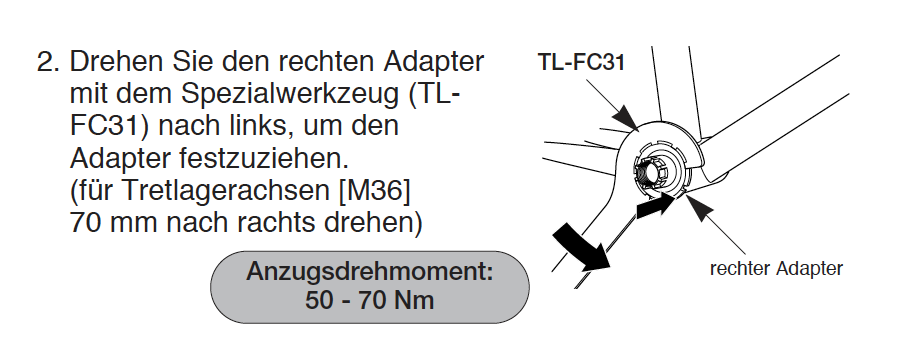

Klar könnte es das Innenlager sein. Ausbauen, Gewinde im Rahmen und am Lager penibel reinigen. Lager so weit wie möglich auseinandernehmen, reinigen, alle Kontaktstellen fetten und wieder einbauen. Auf richtiges Drehmoment achten. Octalink-Aufnahme am festen mit einer Drahtbürste reinigen und Kurbeln wieder drauf. Wenn es immernoch knackt, anderes Lager versuchen.
Ich habe heute das Innenlager demontiert.
Auf den Lagersitzen war noch der Lack drauf. Also plangefräst. Da die Buchsen für die Fräse sich nur schwer hineindrehen ließen, habe ich auch beide Gewinde nachgeschnitten. Jetzt flutscht alles wieder.
Morgen kommt das neue Lager rein. Das alte muss ich mir morgen bei Licht genauer anschauen. Jetzt ist es schon dunkel. Indoor ist das Licht immer irgendwie doof.
Mit welchem Drehmomentschlüssel soll ich denn hier ansetzen? Gibt es so etwas?
